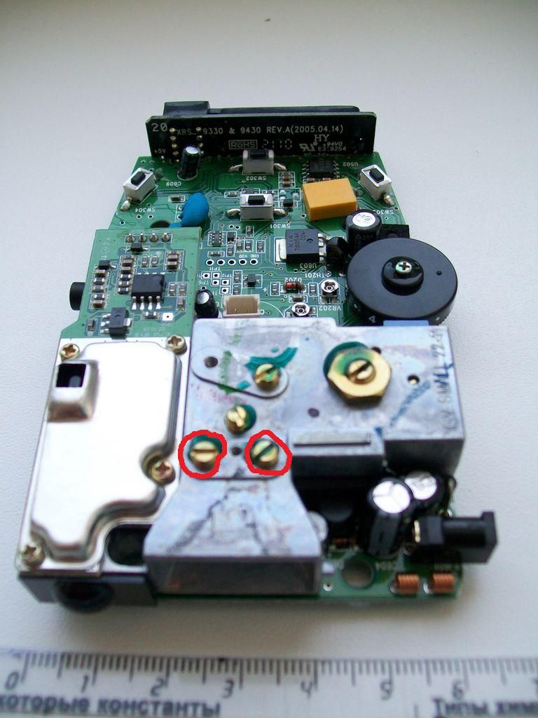

zed покажи выдели кружочками на фото какие болтики выкручивались - а то их там куча мала....

2 передних болта из антенны. Кстати, сегодня созванивался с товарищем - пока доволен, только говорит почему-то помехи X диапазона пропали в некоторых местах, где они были всегда... Это озадачивает... :confused:

А для чего вообще нужны эти два винта?
Схема рупора в точности совпадает с вистлеровско-шоми-ной, описание назначения винтов есть в соответствующей теме по улучшению шоми-вистлеров. Если грубо - то один винт отвечает за ослабление излучения детектором наружу своей частоты. Обычно его и выкручивают.

А зачем тогда выкручивать два винта если можно ограничиться одним? Надо поискать ссылку, как страница называется?

Вообщем попробовал я поездить без двух винтов
Стало только хуже, никакого улучшения нарастания сигнала на радар в спину типа 1-2 вместо 1 нету. Как пиликала на единичке так и пиликает да еще и дальность уменьшилась, стал совсем близко видить КРИС в спину. А в лицо нарастание то же хуже стало на двоечку выходит практически в зоне фотографирования номеров, и потом задержка и махом на четвертку уже в момент проезда....
Я поэтому даже видео снимать не стал вернул все болтики на место и прием и нарастание улучшилось сразу.
А диапазон Х как сигналил так и сигналит ну может без болтиков вместо 4 выдает при проезде 3 в одном месте.
