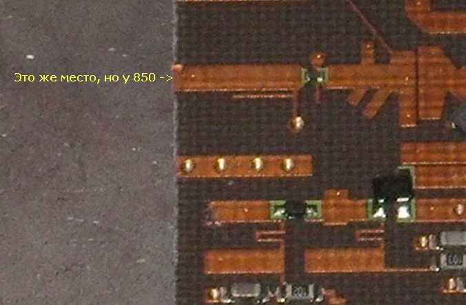

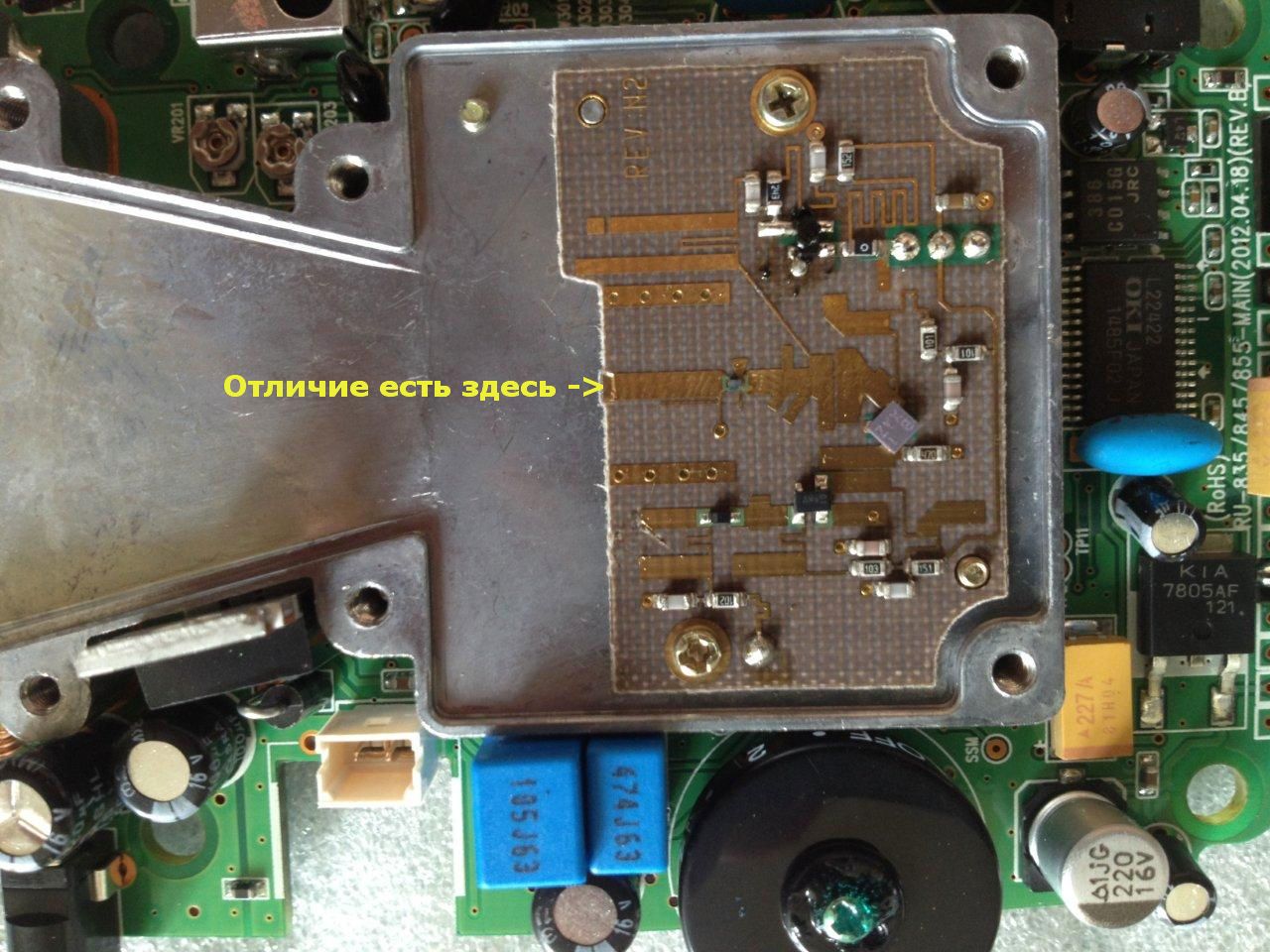

Может здесь "собака порылась"? Видно, что более приплюснута дорожка. Этот элемент отвечает за К диапазон в рупоре?
Это место контакта с ребром рупора.... Оно за все диапазоны отвечает
Да не ищите отличий - их просто нет :)
Даже то, что я считал микрополоской при ближайшем рассмотрении ей не оказалось (просто фото такое не сильно четкое)
Только прошивкой отличаются?

badboy2115, я на 100% уверен что да :)
