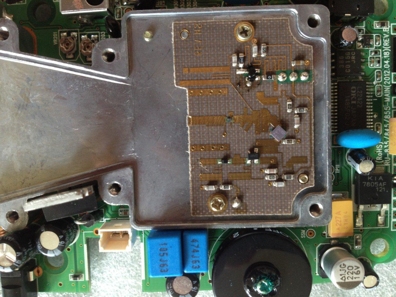

Что-то мне подсказывает, что разница между 850 и 855 в прошивке и настройке рупора антенны... Но подождем заключения уважаемых форумчан, хотя фотки "потрохов" этих РД в топике уже есть.
TroubleMaker, можно аккуратненько рупор вскрыть и приемник сфоткать.
Может там просто подрезали согласующий фильтр
И этим просто расширили диапазон?
Тут только вскрытие покажет.
Уже! Ща семью накормлю.
Это ничего не даст.... надо рупор снимать и под ним смотреть.... 2я ПЧ там :) То что сверху будет аналогично 850 кобре - готов поспорить :) (Кстати какая маркировка на рупоре от 850й? Тоже SТ-14?)
Но судя по процессору (который остался от 850 Кобры, как и топология печатной платы) никаких изменений там мы не увидим.... не способен этот процессор оцифровать сигнал Стрелки....
Имеем просто банальное изменение прошивки для расширения диапазона....

ну как то так:

badboy2115, ну в теории то все просто (покупаешь или делаешь программатор под этот проц) :) На практике может стоять бит защиты и просто так считать прошивку с 855 не получится :)

Называется - найди отличия :)
Да, всё на двух фото один в один, может номиналы резисторов разняться?
Где же собака порылась? Если удастся найти как они подняли "чуйку" у 850, так пусть "Стрелка" в К диапазоне пиликает из-за старой прошивки, лишь бы видела её подальше, хотя 300 метров это не спасение, надо от 1 км.
Ну поскольку вы далеки от электроники - объясню просто и на пальцах. :)
Про чип-тюнинг для машин слышали? Вот и тут примерно тоже самое :) Просто меняется прошивка для мозгов аппарата :) Железо при этом остается старое :)
Они же усираюцца, что железо тоже заменили! Или это коммерческий ход?

Эх Вы, горе "изучатели". Если хоть уж пристально изучаете - так изучайте пристально...а не как бог послал (точнее Troublemaker). Я иногда таки просто фигею с умозаключений...пальцем в небо. Если вы говорите, что все идентично...то либо вы не понимаете в электронике (во что я по ThinkPadу ну не поверю ни разу), либо что-то делаете сознательно:) Имеющий глаза - да увидит, умеющий читать - да прочитает. Ладно, тештесь дальше :)
