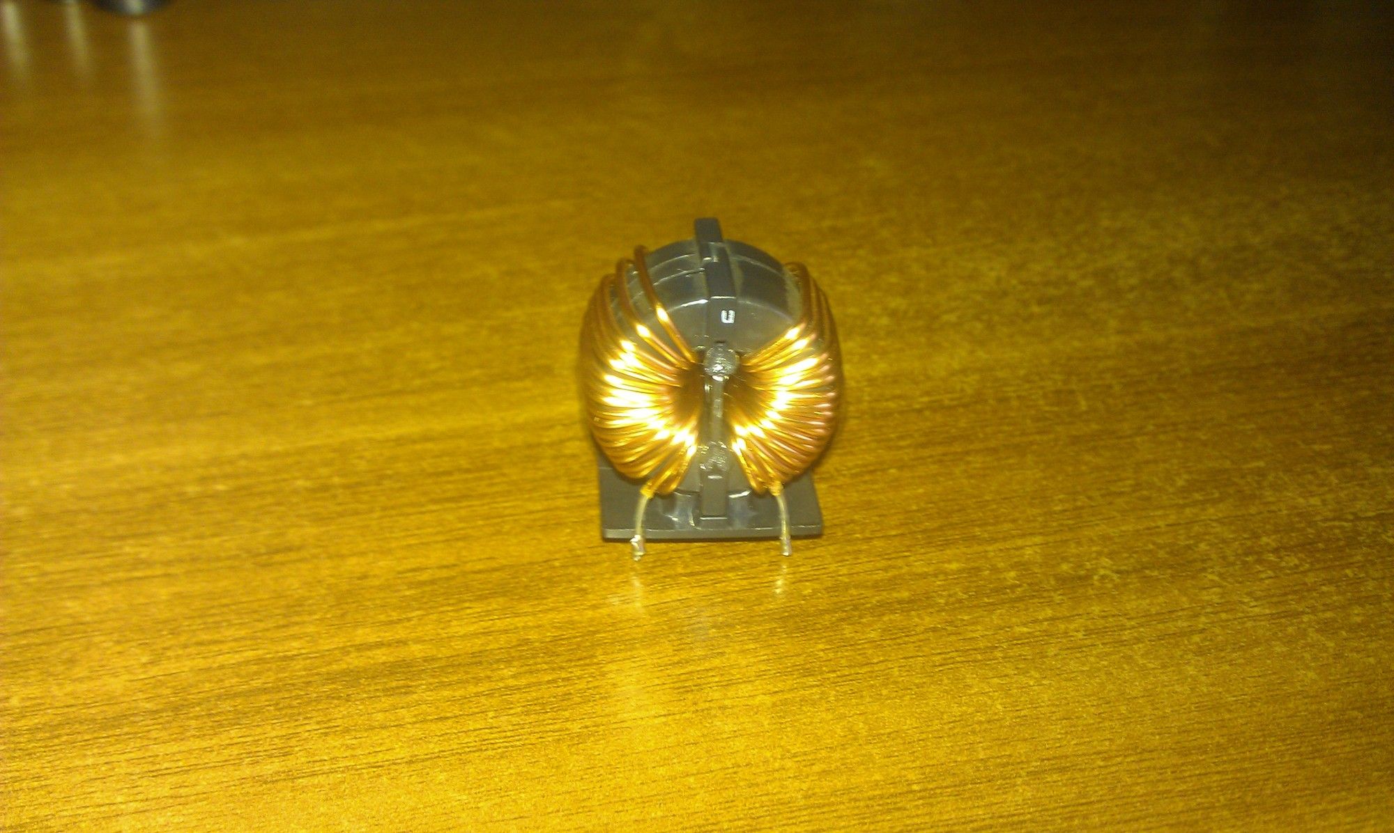

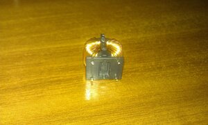

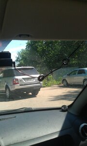

Квазар,Именно из-за подключения к разным местам я и начал все эти "доделки". Изначально подключал к блоку предохранителей в панели. помех на трассе не было, но интелимуть не работала, подключаю к прикуривателю, всё норм. подрубаюсь к задней стенке прикуривателя и в сам прикур втыкаю разветвитель для нави и телефона, и помехи на трассе и интелимуть не работает. впаял кондер на 1000 мФд 25 В, интелимуть заработала, а сработки на трассе остались. сейчас у меня так. Подключение к проводу прикуривателя, там-же кондёр. Там где штекер подключается к детектору повесил кондёр на 1000 мФд и 1 мФд но керамический(подсказал один наш форумчанин) в паралель и два ферромагнитных кольца и в обшивку ещё вот такую приблудину. Пока езжу так несколько дней, и могу сказать, что дальность немного увеличилась, а там где были продолжительные сработки теперь одиночные пики.
