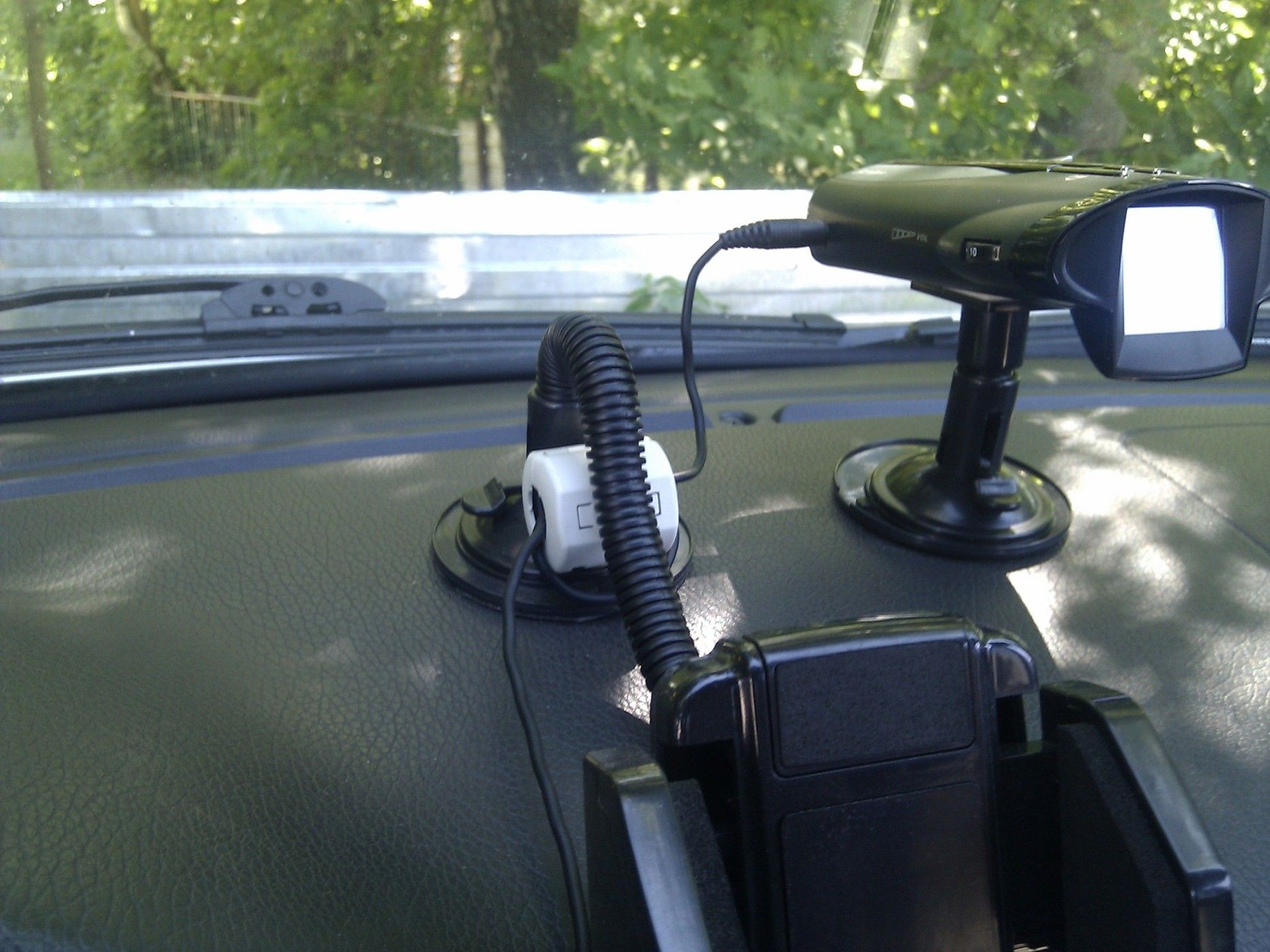

И еще пока не нашел подходящего БП с которого вытяну дроссель , езжу с таким . Правда петля повысила чувствительность ( серьезно ) на все , так я завел также как и sti 28 кабель к РД - просто согнув его и продев в средину бочки .

Продолжу за Tankermeat. Сегодня выбрался на трассу и впечатления не однозначные. сработок вроде стало в разы меньше, а может и правда машин с РД меньше встретилось, но факт, помехи на РД ни куда не делись. Пробовал по разному, и шнур напрямую от прикуривателя подключал, всё одно. Пришлось из пары конденсаторов на 1000 и на 1 мФд. выпаять конденсатор на 1000, интелимуть после 2500 оборотов показывала что обороты низкие, убрал и всё норм. По наблюдениям режимы сити и трасса одинаковы по дальности, по этому сейчас езжу в городе сити Х+К, на трассе сити Х, и нету сработок и дальность отличная.

Сделал вывод. После навешивания ферромагнитных колец и дросселя(фото где то страницы две назад)нарастание на стационары стало более информативным и понятным, причём помехи стали менее заметны. Для проверки с Сергеем из ветки о конкурах прокатимся по маршруту где помехи орали, он по своему опишет изменения.(Ему отдельное спасибо за предоставленные запчасти.)
