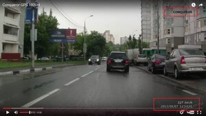

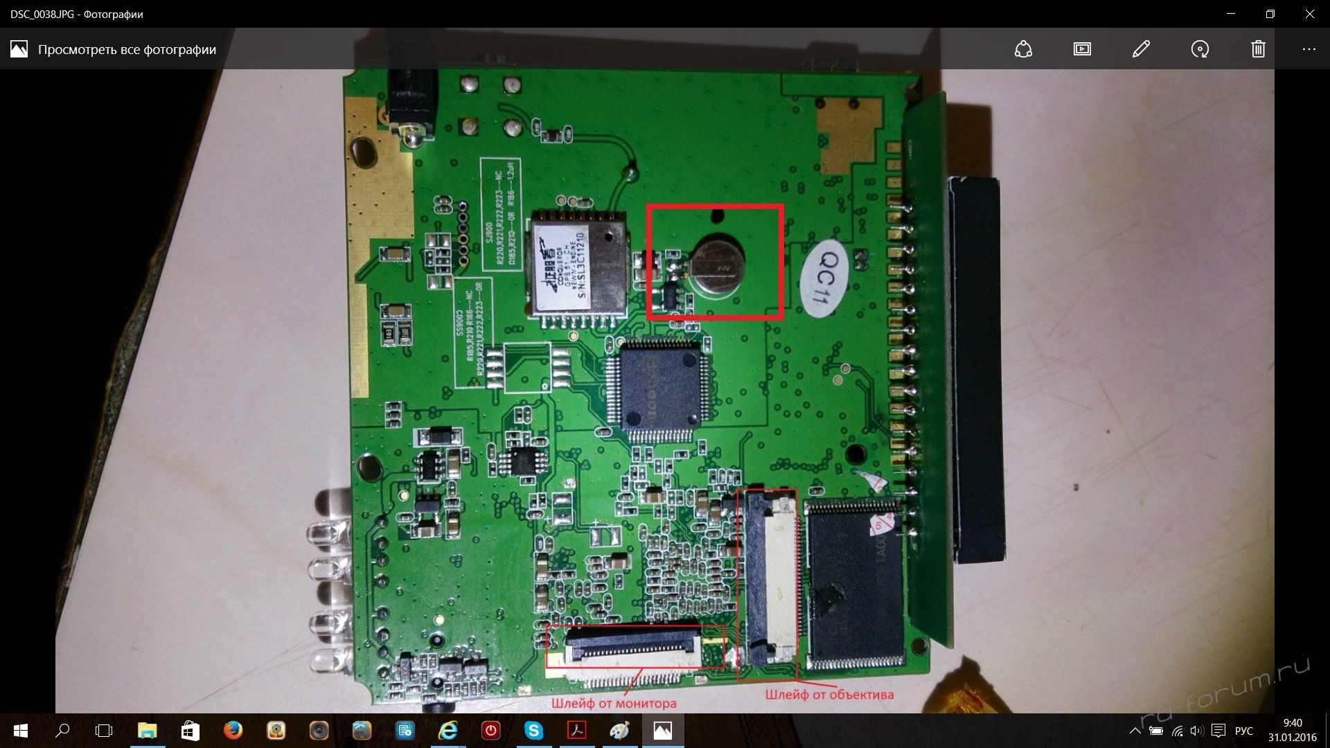

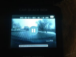

1. Что написано в верхнем правом углу на записанных видео? Там обычно пишется производитель ПО регистратора.

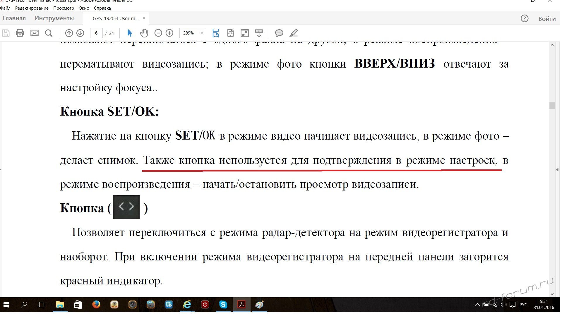

2. При изменении настроек Вы выполняете подтверждение кнопкой "ОК"
3.Если все предыдущие пункты проверены и верны, то либо память не умеет сохраняться, либо внутренняя батарея села. Увидеть и проверить её можно только сняв рупор.
Если не заморачиваться с ремонтом, то необходимо добивать продавца.[DOUBLEPOST=1454222828][/DOUBLEPOST]

На записанном видео только время, дата и скорость. Я смотрел видео на самом регистраторе или надо на компьютере?
Я настройки сохранял и с кнопкой ОК и без неё. Результат один и тот же.
Другие настройки у меня сохраняются почему то... Проблема только в том о чем написал.
А то что режимы оповещения криво работаю, это кривая прошивка?

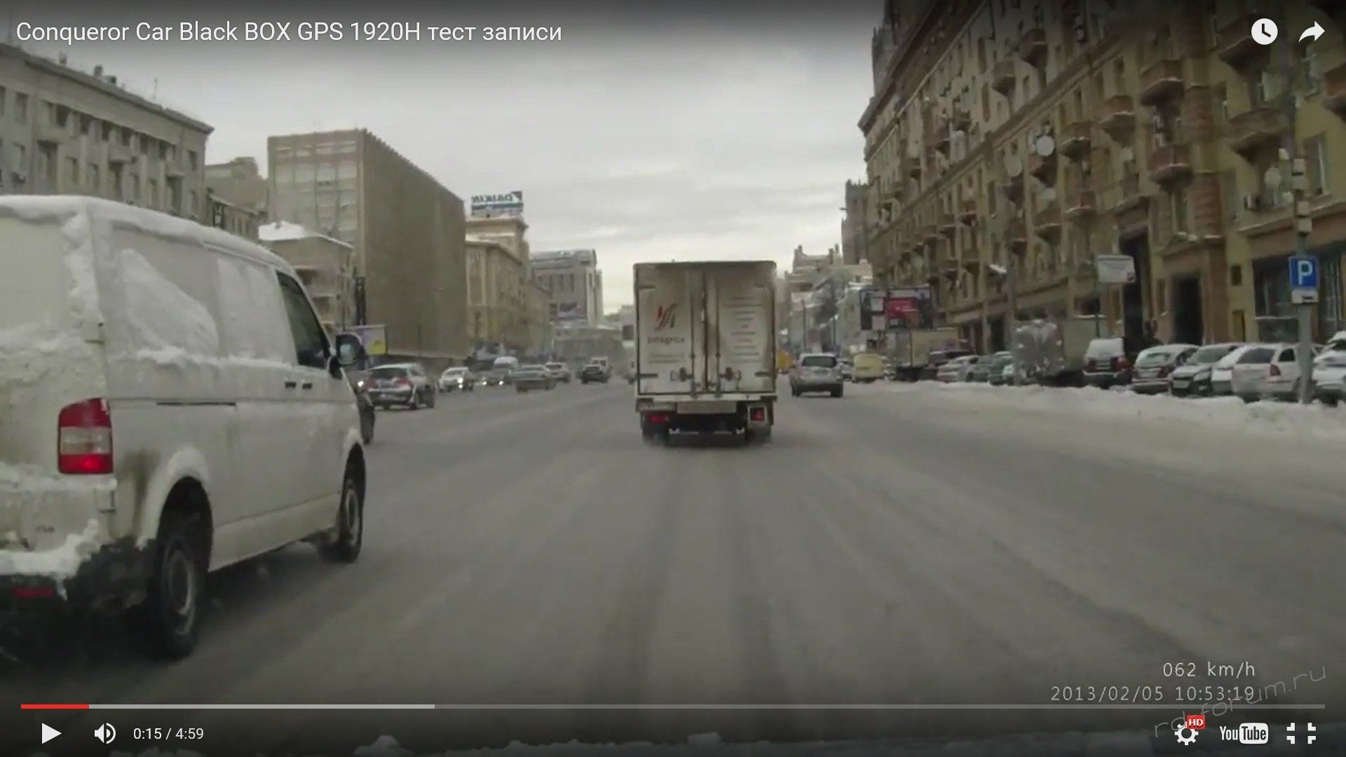

Похоже у вас не оригинальный аппарат или прошивка видео левая.
Вот как я увидел в Ютубе
Остальное могут сказать только реальные владельцы.

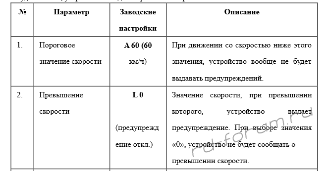

Если Вы выставили 50, то должен предупреждать на 51 км/ч, если 70 то 71км/ч. Данные настройки не действуют на точки по GPS.
2. Почему мне РД говорил, что скорость превышена, если пороговое значение стоит в 50? Он ведь должен молчать если скорость меньше 50 или нет? Если я выставлю пороговое значение 70, он мне будет предупреждать после 51км/ч. Тогда какой смысл в параметре "Пороговое значение скорости"?
Вы продолжаете путать мягкое с тёплым.
1) Прошивка регистратора никак не влияет на оповещения детектора.
2) "Пороговое значение скорости" - задает границу, ниже которой не будет слышно детектор излучения, GPS оповещения пи этом сохраняются.
3) Скорость, после которой "РД говорил, что скорость превышена" - судя по всему, была задана в следующем пункте меню - "Превышение скорости", поставьте в 0 и не трогайте больше.
4) К каждому пункту настроек в инструкции есть достаточно внятное описание, читайте внимательно. http://rdupdate.ru/Down/RTFM/GPS-1920H_User_manaul.pdf

Давайте я опишу как работает у меня. Возможно, Вы что то не так понимаете.
Порог у меня стоит на 60км/ч. Это работает только на радар-детектор (тональный сигнал со словами «сигнал камеры ДПС»). До этой скорости только буква диапазона светиться.
Если я подъезжаю к точке из базы , то слышу «Впереди стационарная камера ДПС, ограничение скорости (допустим) 60км/ч». Если у меня стоит в настройках превышение 0, то на 61 км/ч будет пиликать, что надо «Превышение. Сбросьте скорость». Если будет стоять превышение 10 км/ч, то ту же самую фразу я услышу после 71км/ч. Все это определяется по GPS и базам в самом регистраторе.
Все остальные превышения регистратор не может знать, так как нет точки отсчета ( в данном случае точки POI).
Поэтому, порог устанавливаемой скорости – это когда начнутся предупреждения.
Превышение – только на точки из базы, где есть зафиксированная скорость.
Думаю, что помог понять работу устройства.
Поправлю... Если во втором пункте меню будет выставлено 10 - то вопить начнет при скорости 11, независимо от прочих настроек. Эта фишка, к сожалению, работает с абсолютной скоростью, а не относительно той, что задана в базе.
Спасибо. Так "Быстро" не езжу, могу ошибаться. :)
@andefim, сам когда-то наступал на эти грабли, инструкция была на аглицком, с неоднозначными формулировками...
Именно потому, что это работает с абсолютной скоростью и пришлось сдвиги оповещения о превышении +10\+20 реализовывать в Ext версии базы...

Спасибо Всем за дискуссию. Но мне надо немного по понятнее всё объяснить![DOUBLEPOST=1454246614][/DOUBLEPOST]
Что такое детектор излучения? Что он оповещает?
У меня ниже этого значения ловит все диапазоны и говорит и пищит мне об этом! Хочется ведь их отключить. Зачем они при маленькой скорости? Надоедают ведь![DOUBLEPOST=1454246722][/DOUBLEPOST]
Да была задана, так и написано у меня. Зачем ставить 0? Я хочу разобраться.
Получается, что пункты меню противоречат друг другу?[DOUBLEPOST=1454246959][/DOUBLEPOST]

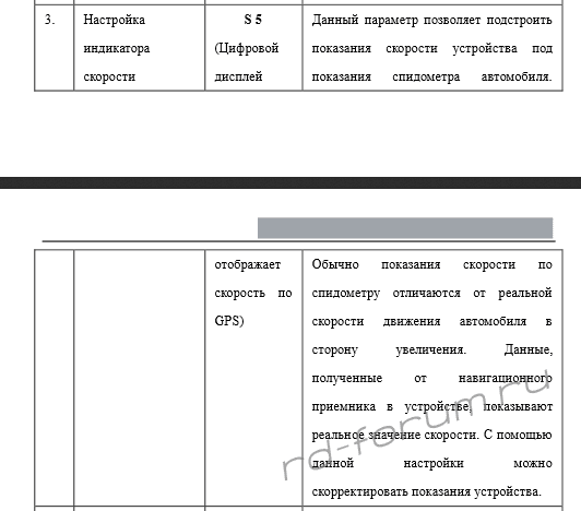

Для этого я и вставил фотку. Читал. И понял так как написано!

1. По поводу постоянного редактирования индикатора скорости.
2. Путаницы в режимах оповещения.
Объясните для совсем непонятливого.[DOUBLEPOST=1454247026][/DOUBLEPOST]Остаётся открытые вопросы:

Если Вы установили пороговую скорость 70 ( по умолчанию 60) и при следующем включении она осталась, то у Вас все исправно.
Далее мой совет: выставить настройки по умолчанию и ездить. Менять по одному параметру и опять ездить.
Если Вы считаете, что все Стрелки в Москве Вам по барабану, то можно выставить порог на 150км/ч (это там где 60) и отключить голосовые сообщения.

Во-первых, это меню не имеет ни малейшего отношения к прошивке регистратора, которую Вы пытались перезаписывать. Это меню с настройками радар-детектора.
Во-вторых, если Вам успешно удается изменить и сохранить настройки в п.п. 1 и 2, то и настройки в п.3 - будут сохраняться. А что и как именно Вы с этими настройками делаете - никто, кроме Вас, даже не догадывается.
1. Прошивкой я хотел изменить меню видеорегистратора, потому то там не хватало некоторых пунктов, судя по инструкции, и не работал датчик движения (опять таки в моём сообщении это написано).
2. А вот не получается. Настройки п.п. 1 и 2 меняются и запоминаются. А настройки п.3 не хотят запоминаться!

Не поверите, прочитал... И увидел именно непонимание того, как это работает:
2. В меню радар-детектора (РД).
а). Выставляю параметр "Настройка индикатора скорости" с S 0 на S 5. Отключаю РД. Снова захожу в меню настроек и там сбрасывается эта настройка на S 0.
Не сохранив измененное значение, отключить прибор. Включить, обнаружить старое значение. Да, это очень странно...
