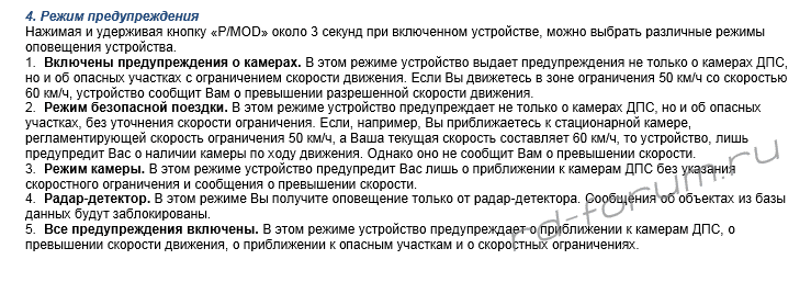

4. Режимы оповещения должны меняться голосом или тонально только на превышении скорости? Или так же на всех диапазонах (Х, К, Ка, Кu), так же на том что приближаюсь к камере ДПС?
Какие еще пункты инструкции сюда нужно скопировать?

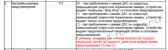

И при этом описанное в режимах С0, С1, С2 не совпадает что на самом деле.
С0 - только тонально оповещает о превышении скорости.
С1 - и голосом и тонально.
С2 - только тонально (этот совпадает, не спорю).

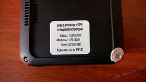

У Вас на регистраторе есть значек РСТ, если нет то сдайте в магазин, как товар не для России.
А где именно этот значок должен быть? Не взял на работу.

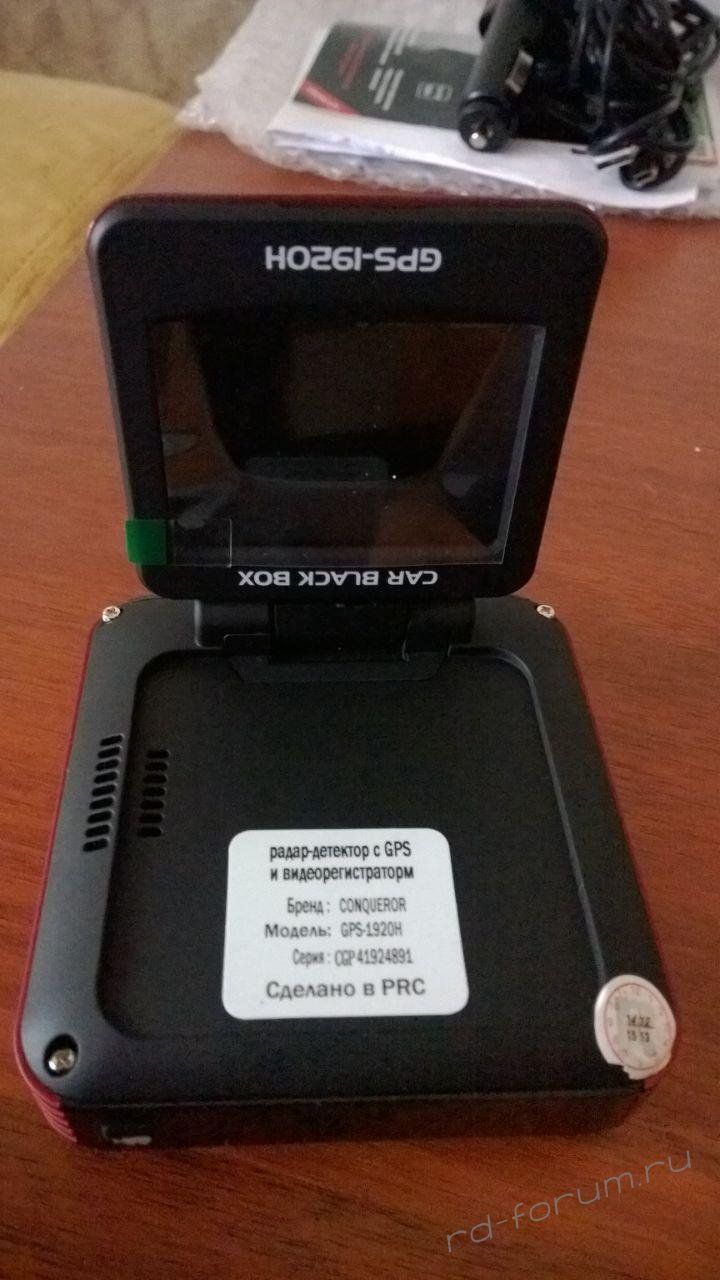

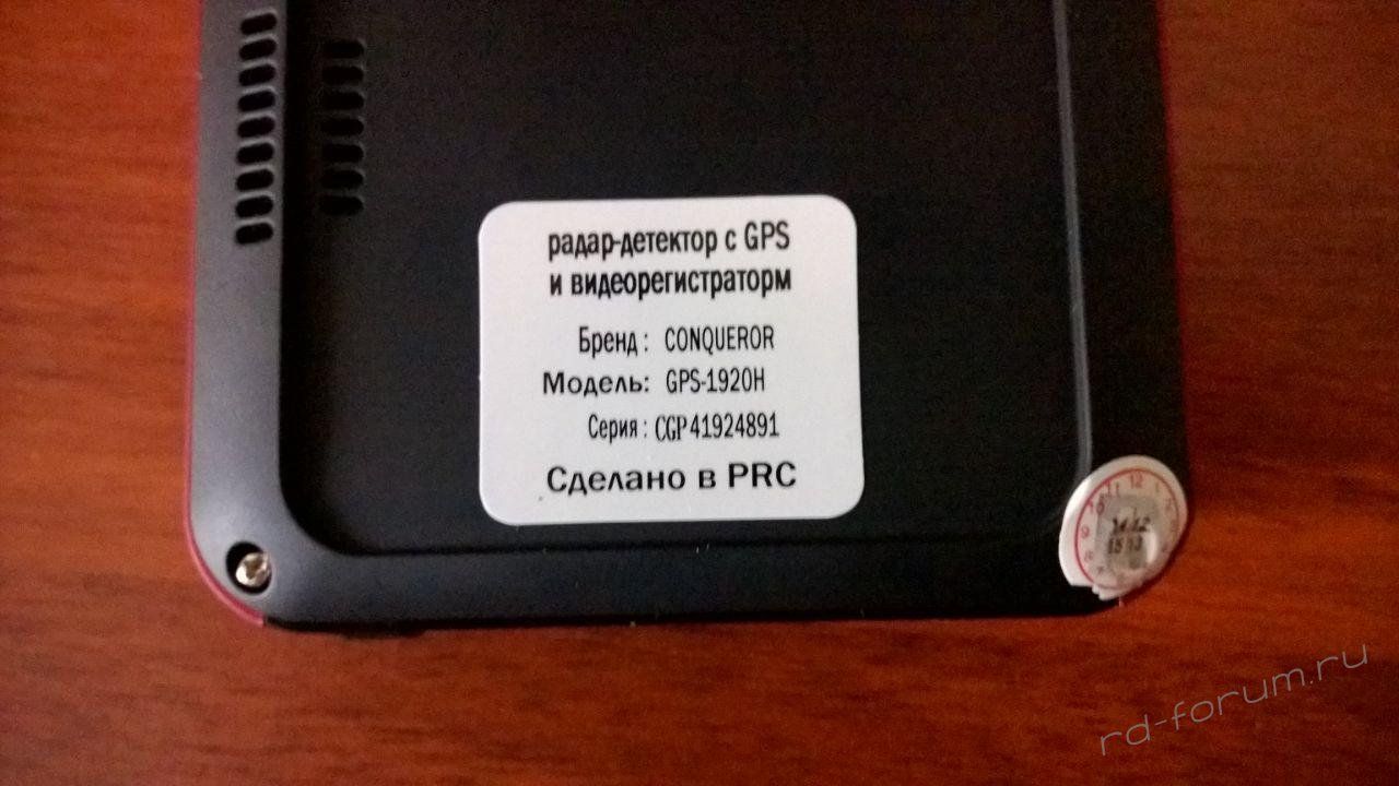

Вот фотки РД. Не вижу PCT!
    106,3 КБ · Просмотры: 760
    106 КБ · Просмотры: 797
    105,9 КБ · Просмотры: 789

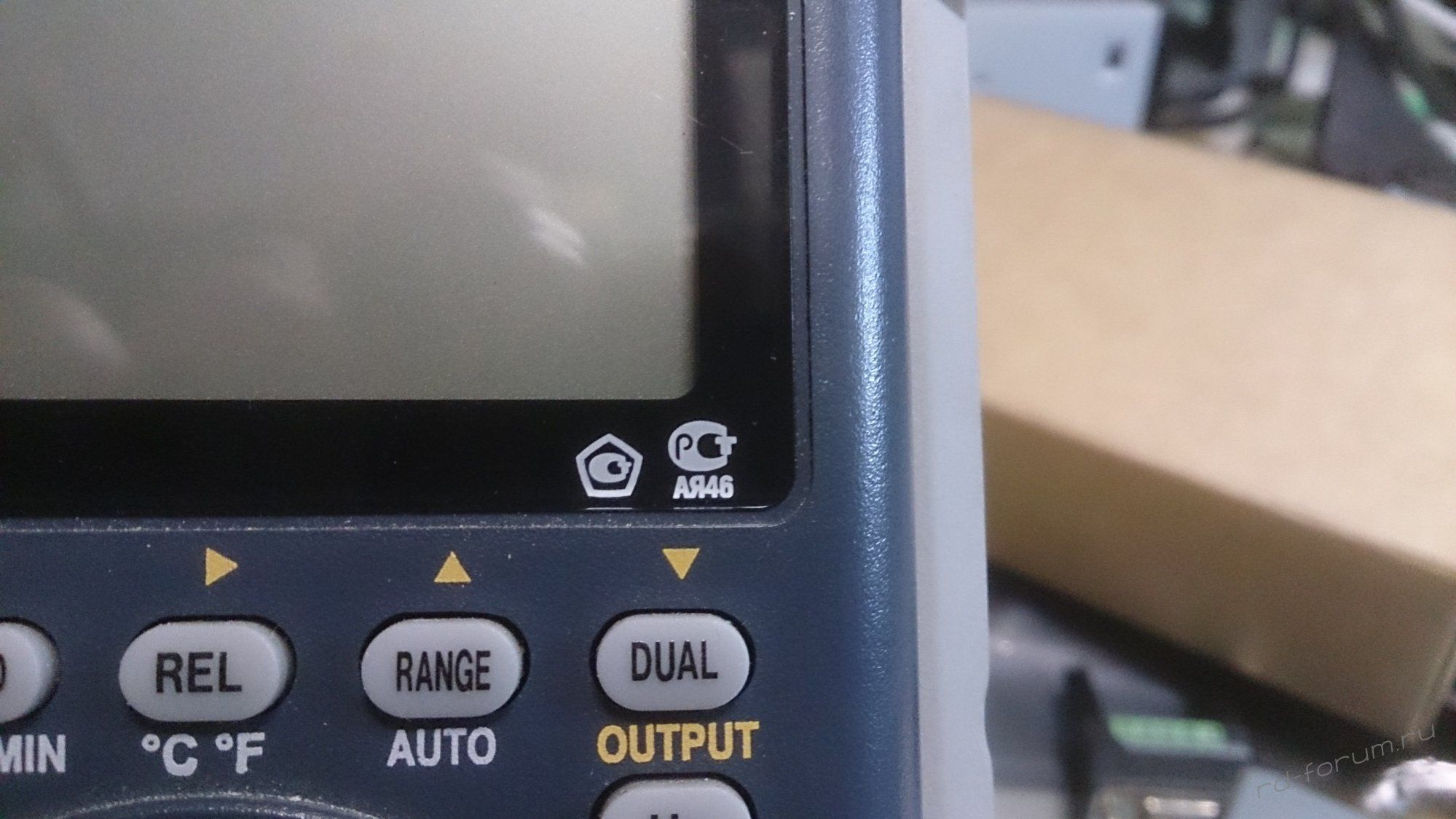

Значек должен быть и в паспорте изделия и на самом изделии.
Вот как у меня на калибраторе
Но, это все формальный повод попробовать сдать изделие обратно.
Ещё раз повторяю, что кроме Вас никто понять его работу не сможет.

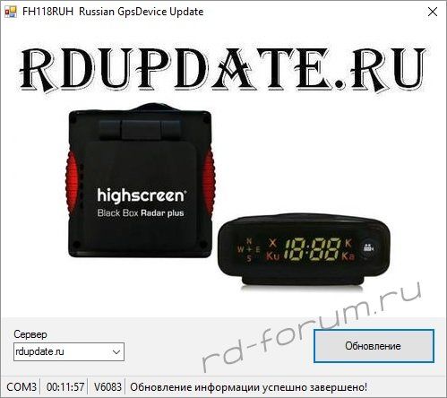

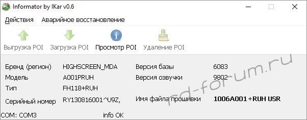

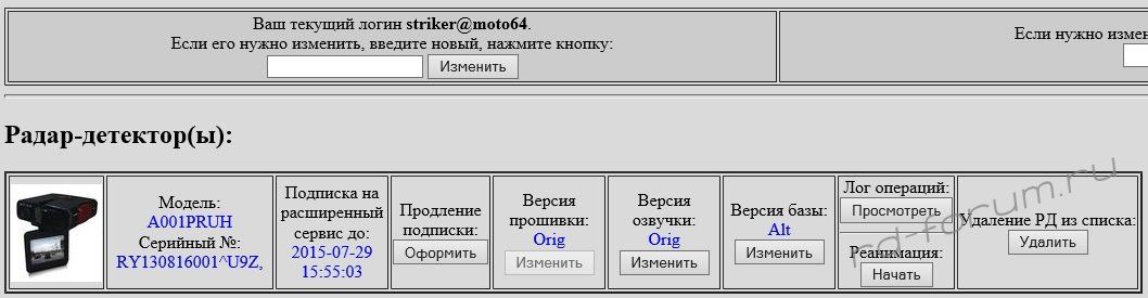

Добрый день уважаемые форумчане. Решил обратиться к вам с проблемой, справиться с которую самому пока не получается. Я являюсь обладателем комбайна Highscreen BB Radar Plus. В целом устройство до недавнего времени работало нормально (более двух лет). На днях обнаружил что некорректно работает блок видеорегистратора (ВР): на дисплее отображается статус устройства (микрофон, GPS и и т.д.), но нет изображения с камеры (черный фон). Решил взять устройство домой и разобраться с проблемой. Решился вопрос достаточно просто - помогло форматирование карты памяти. Попутно решил актуализировать радар-детекторный (РД) блок. Перепрошил с сайта rdupdate. Все прошло штатно. В автомобиле комбайн заработал нормально (оба блока - РД и ВР).
Но, пока я изучал информацию о методах обновления устройства, наткнулся на текст, где описывалось что в некоторых версиях прошивок для ВР есть "парковочный режим", которого у меня не было. С сайта rdupdate из раздела "прошивки для регистратора" скачал архив с прошивками (http://rdupdate.ru/Down/VR_Firmware.rar). Далее, в разделе "персональная страница" посмотрел аппаратную версию своего устройства - A001PRUH (см. скриншот):
В скачанном архиве обнаружил три папки. Выбрал "A001PRU___". Там было три версии прошивки. Поскольку не знал, в какой находится версия с нужным мне функционалом, решил действовать методом перебора. Предварительно сделал бэкап, как указано в инструкции. Сначала перепрошщился на HNFH-11813060DVRV. Все работало, и РД и ВР, но парковочного режима не было. Решил перепрошить на HNFH - 118.130502.DURU. После этого, устройство не включилось. Ни РД и ВР не работали. При подаче питания ничего не происходило, за исключением очень слабо горящего красного диода где-то внутри устройства (видно было через дисплей РД, это НЕ диод, который загорается при переходе в настройки ВР). Забрал устройство домой. При подключении через USB на табло появилась надпись "dn", устройство сообщило "режим загрузки". Программа informator от IKar'а не мола соединиться с устройством. При попытке обновить РД часть через rdupdate, утилита зависала на стадии соединения с устройством. Было уже поздно, отнес обратно в машину, оставил на ночь на зарядке.
Утром ситуация не изменилась. Устройство не работало. Забрал на работу. Подключил через USB. На сайте rdupdate на персональной странице нашел кнопку "реанимация". Устройство перепрошилось (см. скриншот):
Проверил связь через informator. Программа смогла соединиться с устройством (см.скриншот):
После этого, еще раз обновил РД прошивкой rdupdate. Работу РД части в машине пока проверить не было возможности. Но, предполагаю что ВР работать не будет, поскольку (опять же) по моему предположению, он обновлен не той прошивкой.
В связи с чем вопрос, можно ли реанимировать устройство? Заранее благодарю за ответы!
P.S. Сейчас посмотрел размер резервной копии оригинальной прошивки и сравнил с теми, на которые прошивался. Размер совпал с первой (HNFH-11813060DVRV), после которой все работало. Скорее всего, это одна и та-же версия.

Если есть родной бэкап, то надо восстановить с него ВР и забыть про парковочный режим. Тем более что на Хайскринах его не было.
Спасибо за ответ. Я пробовал вставлять карту памяти с записанным файлом резервной копии (естественно, переименованным в firmware.bin). Но, экран не горел, устройство не включалось. Как залить родную прошивку в таком случае?
