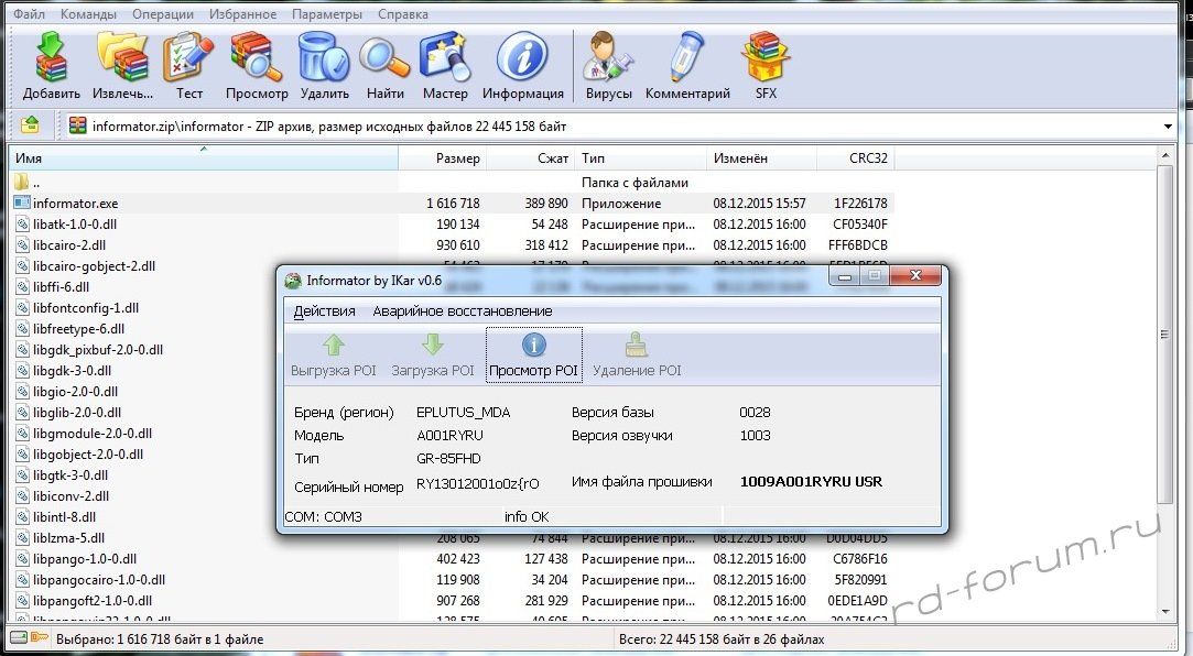

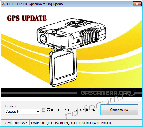

Блин, а он заработал... Подцепил ему 12 В от прикуривателя и он ожил. А до этого шил только от USB. Вот данные от informator . Подскажите что дальше делать, при обновлении р/д та-же ошибка Error1001, на rdupdate - "в экземпляре объекта не задана ссылка на объект"
Вообще-то, судя по картинке, такой ошибки быть не должно, всё, что нужно - считывается.
Попробуйте со снятой галкой вот по этой ссылке:
http://public.gpscamera.org/Service...Pack.application?type=EPLUTUS[GR-85FHD&lng=ru (аналог того, что запустится по кнопке "Реанимация").

Блин, а он заработал... Подцепил ему 12 В от прикуривателя и он ожил. А до этого шил только от USB. Подскажите что дальше делать, при обновлении р/д та-же ошибка Error1001, на rdupdate - "в экземпляре объекта не задана ссылка на объект"
Спасибочки, вроде всё заработало. Подскажите пож, какую лучше залить прошивку в/р части чтобы меньше глючила и адекватнее работала.
Родную. А поскольку её не сохранено - "Работает? Не трогай..."

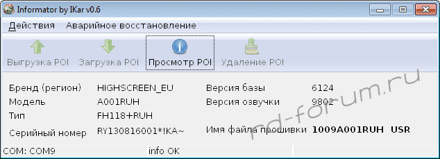

1.Пробую установку A001RUH:
http://public.gpscamera.org/Service...H.application?type=HIGHSCREEN/FH118RUH&lng=ru
установка проходит успешно, но аппарат ndb, на кнопки не реагирует, дисплей не работает, результат в информаторе Икара:

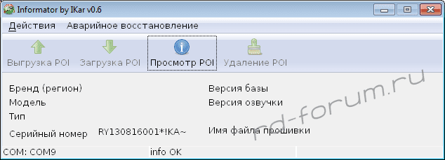

2. Следом пробую установку с rdupdate.ru - установка проходит успешно, на аппарате мигает ndb попеременно с dn, результат в информаторе Икара:

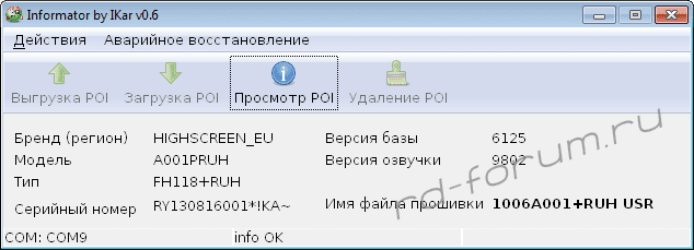

3. Пробую установку A001PRUH:
http://public.gpscamera.org/Service....application?type=HIGHSCREEN/FH118!RUH&lng=ru
установка проходит успешно, аппарат больше не ndb, а dn и женский голос вещает "режим загрузки", но на кнопки по прежнему не реагирует (когда пытаюсь включить кнопкой спереди, то в винде раздается сигнал как будто что-то подключил по юсб и тут же следом сигнал как будто что-то отключил по юсб), дисплей не работает, результат в информаторе Икара:

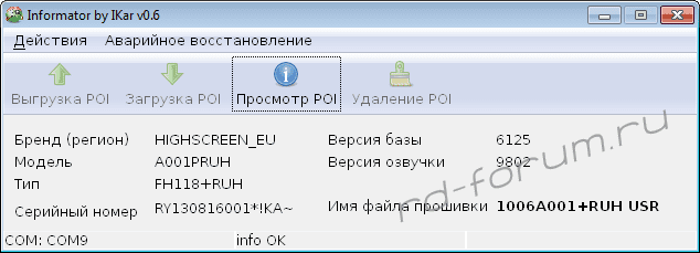

4. Следом пробую установку с rdupdate.ru - установка проходит успешно, изменений нет - dn и женский голос вещает "режим загрузки", аппарат на кнопки не реагирует, результат в информаторе Икара:

1) RY130816001 - однозначно FH118+RUH \ A001PRUH
2) Картинка к п.3 - от сценария №4. Но это непринципиально, системные данные корректны.
3)
- нормальное завершение обновления. Всё остальное имеет смысл проверять при штатном питании от +12V.
