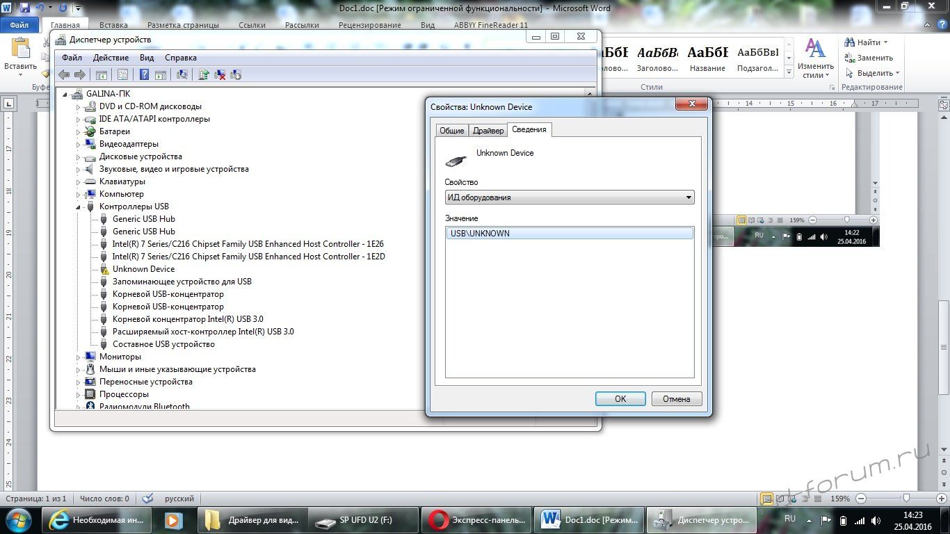

В/р + р/д Eplutus gr 85fhd. Обновил в/р часть версией HNFH - 118.130403.DVRU3H.bin, стал HIGHSCREEN, стал обновлять р/д часть, написал Error1001, на rdupdate - "в экземпляре объекта не задана ссылка на объект", далее по инструкции: 1) Зайти на персональную страницу 2) Нажать кнопку "Реанимация". 3) Выполнить процедуру..., с первого раза не получилось, не вышло окно с обновлением, после второго раза вышло, забыл убрать галочку "Проверка версии", обновление прошло нормально, после отключения/включения, не входит в режим dn, сразу включается на в/регистратор. в системе не определяется: Unknown Device, драйвер не ставится, пробовал прошивать в/р часть прошивкой HNFN - 118.130220.DVRVIH.bin, прошился нормально. Т.е. убил р/д часть. ПОМОГИТЕ... в informator пусто - NO DEVICE.

Ничего не запущено, регистратор в системе не определяется
    145,5 КБ · Просмотры: 929
@OSA, все EPLUTUS с серийником RY130120* - модель A001RYRU, тип GR-85FHD
Это - то, что нужно ikar'у.
Но... Если
- программа не видит устройство и восстановить его не сможет. См. картинки с описанием вот тут...

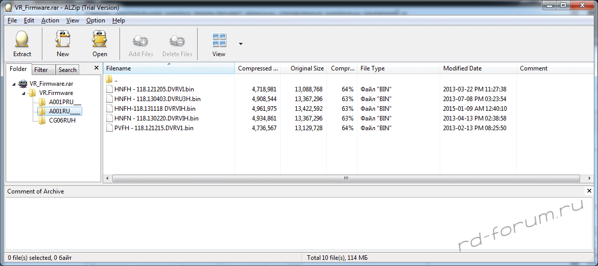

Оригинальную - нужно просить владельцев таких же комбайнов сделать бэкап...
В принципе, должно подойти что-нибудь из версий для A001RU_
Ну, будет там заставка другая, не смертельно...
На 100% не уверен, но очень похоже на то, что совместимость прошивок в первую очередь обуславливается перечнем поддерживаемых ими и реально использованных в аппарате матриц, проверяемых при старте...

Зверушка энергоёмкая, ток выдаваемый по USB маловат, чтобы она нормально работала только от него..
Я отсюда и прошился
А потом при прошивке р/д выдал: Error1001, на rdupdate - "в экземпляре объекта не задана ссылка на объект"
