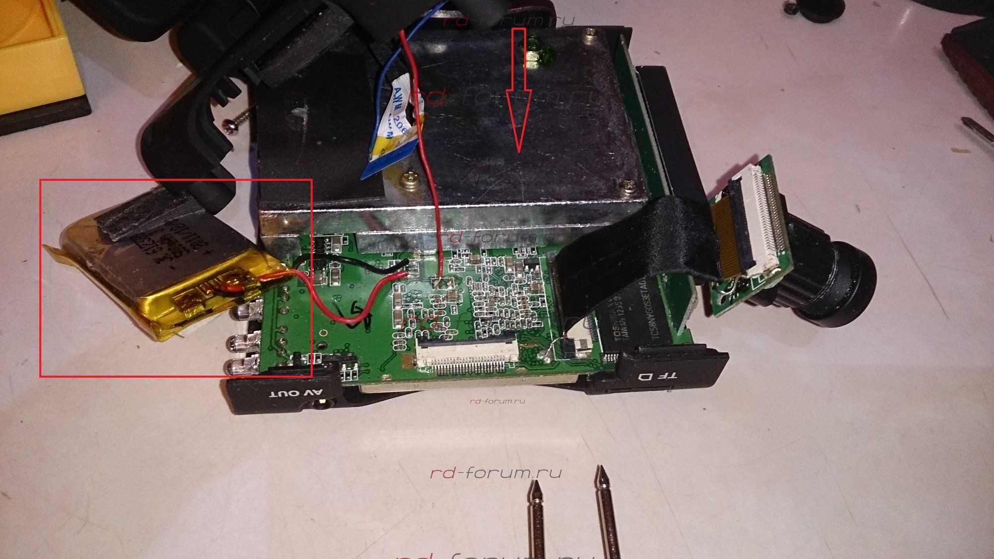

@gordey Вам нужен специалист с паяльной станцией в которой есть отсос. При разборе увидите маркировку аккумулятора, по нему и заказывал. литиевую батарею любую, которую смог нормально расположить в корпусе.
но что бы снять старую или хотя бы померить ее надо снять вот рупор и под ним находиться батарея.
Вот название аккумулятора JK 612338.
Вот плата со снятым рупором радар-детектора и под ним батарейка.

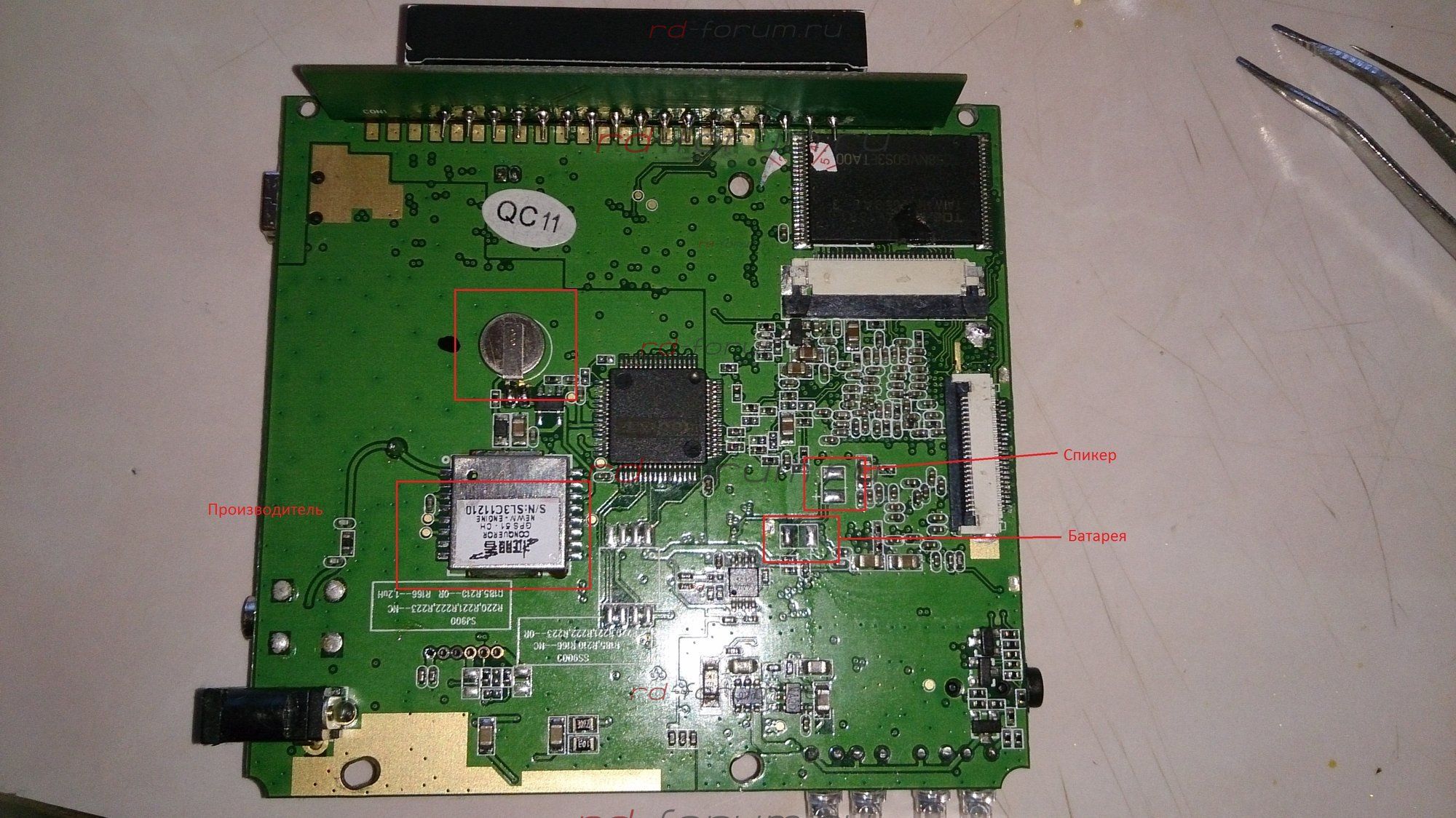

Помогите опознать деталь, по маркировке первые x1 похоже на полевик. Может кто сталкивался, conqueror 1920h.

У меня такого нет. Схема другая. Надо искать энтузиаста.

Поставил из серии AD, если ни чего не напутал, то полевой, р-канал, комбаин заработал, благополучно обновил, теперь нужно с настройками разобраться, и еще, прокатился, жпс работает, камер в нашей деревне нет, на машину Гибдд не пищал :).Заметил что индикатор радара тухнет при стоянке, если оставить включенным. В 740-м такого не было. И еще друзья, буду очень признателен на фотку крепления, или ссылку на али что подобное для доработки, ибо в живую держателя не видел, комбаин передал безвозмездно (т.е. даром :)) форумец Pavlinus за что ему огромная благодарность еще раз.

Батарея с али.
Припаял быстро, без супер инструментов.
Присоска на стекло с али.
Обошлось без напилинга. Совет: полозья крепления перед установкой регика слегка терануть канифолью.
