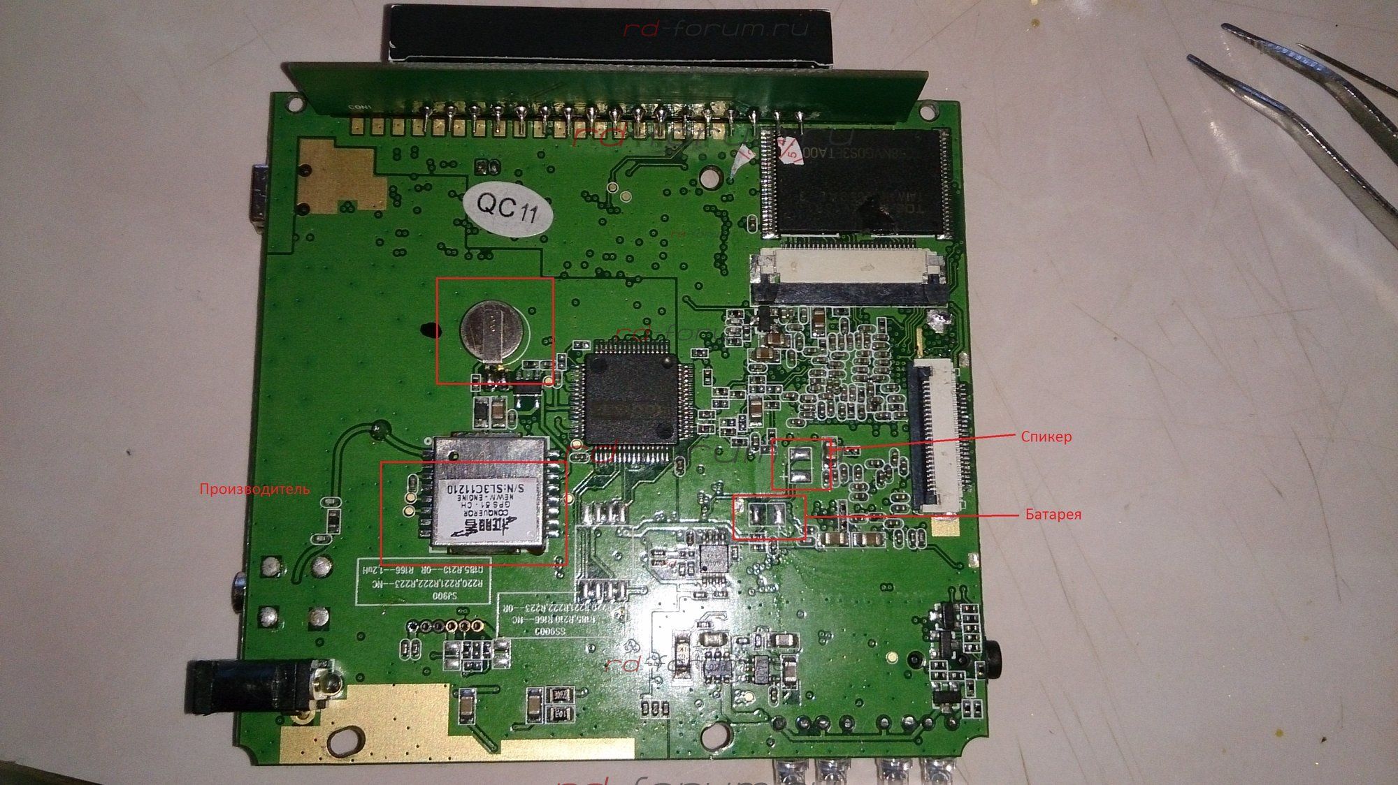

Всем привет! Пару месяцев назад начал пропадать ЗВУК приветствия, озвучки кнопок и, самое главное - предупреждений о камерах. Сейчас он вообще редко появляется. До этого ничего не делал - базу данных только когда-то давно обновлял. Ну и после появления глюка тоже базу обновил.

А может просто сам динамик умирает и прошивки тут не причем?

Может. Из платы я его не выпаивал, но он звонится... Батарейка еще дохлая, но на ней включается ненадолго...
Звонится обмотка, а если диффузор от перекосило, то именно так он и будет себя вести.
А как тогда его проверить? Выпаять и напругу каким-то образом дать?
Выпаял - сопротивление бесконечность. Надо искать замену.

При каждом очередном включении прибора циклически изменяется чувствительность (при первом - допустим, Повышенная, при следующем - Высокая и.т.д.) . Не удается установить часовой пояс. И в первых и во вторых настройках устанавливается, синхронизируется, а затем через какое-то время опять скидывается на 4 -й пояс. Аккумуляторная батарея в приборе заменена в августе. Может кто подскажет? Спасибо.
Там ещё есть литиевая батарейка под рупором радар-детектора. Проверить её.

На моем пропал звук после экспериментов и подключения питания по USB но от 12B (не спрашивать - зачем:D.
Динамик есть новый - но он тихо хрипит вместо звука. При использовании мембран типа от Тетриса и прочее - звук есть, но тихий. Припаял нормально новый динамик - в момент говорения хрип и все.
А как выбирался динамик? По форме или по характеристикам?
размеры полностью совпадают, на вид 1 в 1, близнецы)
характеристики - 8 оМ, 1 Вт (в интернете особо нет сведений о родном)
Обычно написано на самом динамике. Возможно в результате эксперимента вышла из строя м/с АЦП.
родной динамик был без каких-либо пометок
еще пробовал от телефона - тоже самое - только хрип
удивляет, что при присоединении пищалок (даже попробовал от автономного детектора дыма) - есть звук четкий, но не громкий - в авто не услышишь, если только аудиосистему никогда не включать и прислушиваться
Пробовать подбирать по сопротивлению.
на телефонном тоже нет маркировки, да и купить просто динамик - проблема, день проездил по городу и в итоге на eBay заказал
Паяльник для пайки есть, а тестера нет?
