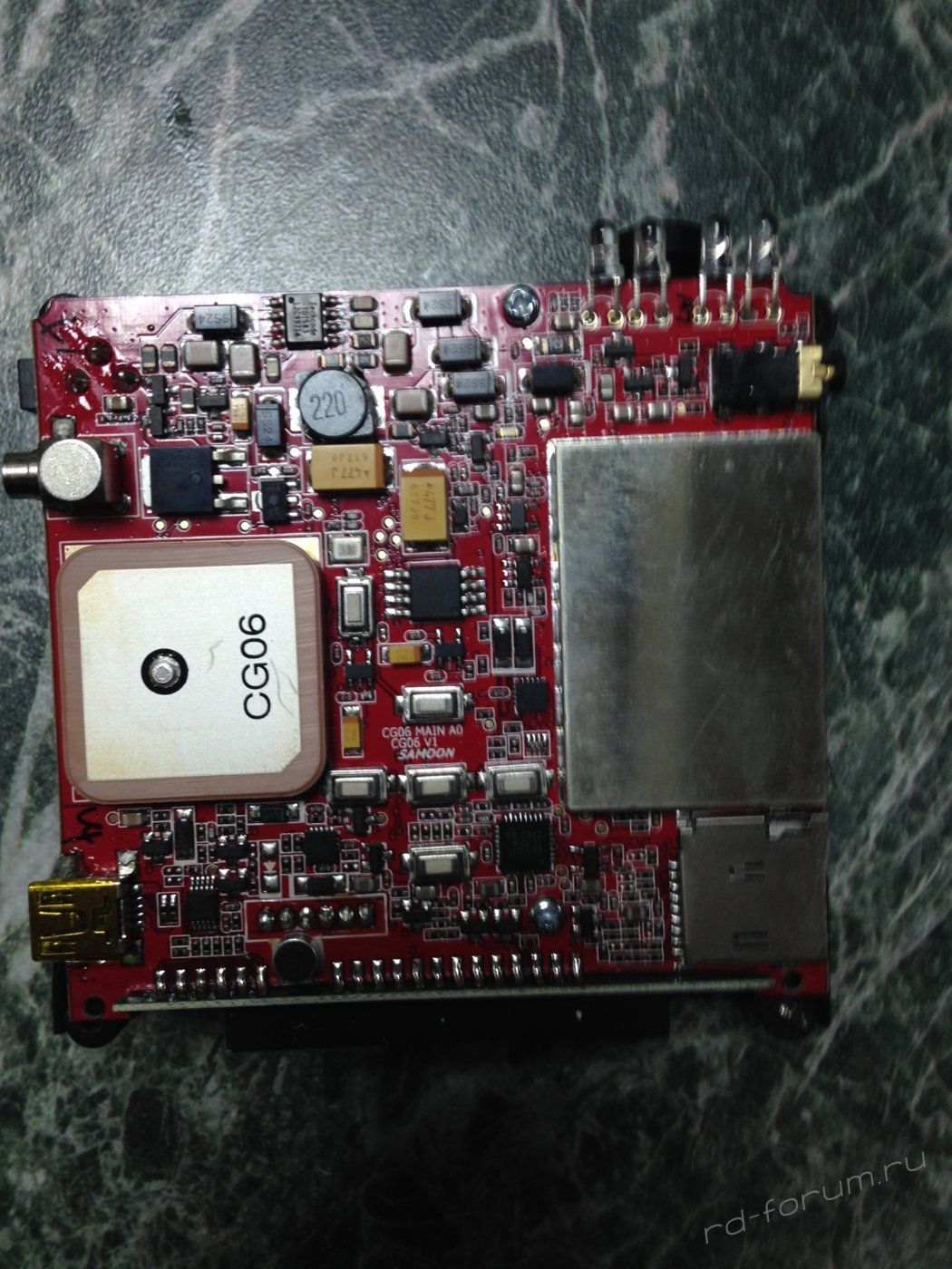

Можно впаять переменник кОм на 15-20, подобрать подходящую громкость, и заменить на постоянный, нужного номинала.
Вчера "вскрыли" прибор HBBRP CG06RUH, (купил резистор на 10 кОм) но такой платы на форуме нет...
Пожалуйста, подскажите какую перемычку удалять, чтобы сделать сигнал радара потише?
Спасибо!

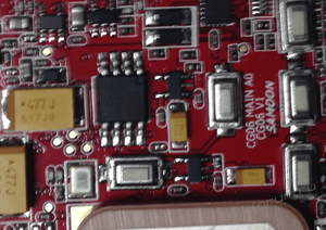

Есть уточнение: "искать надо примерно в этом месте (а сама эта микросхема с восемью ногами должна называться LM4880)"
    281,2 КБ · Просмотры: 1 019

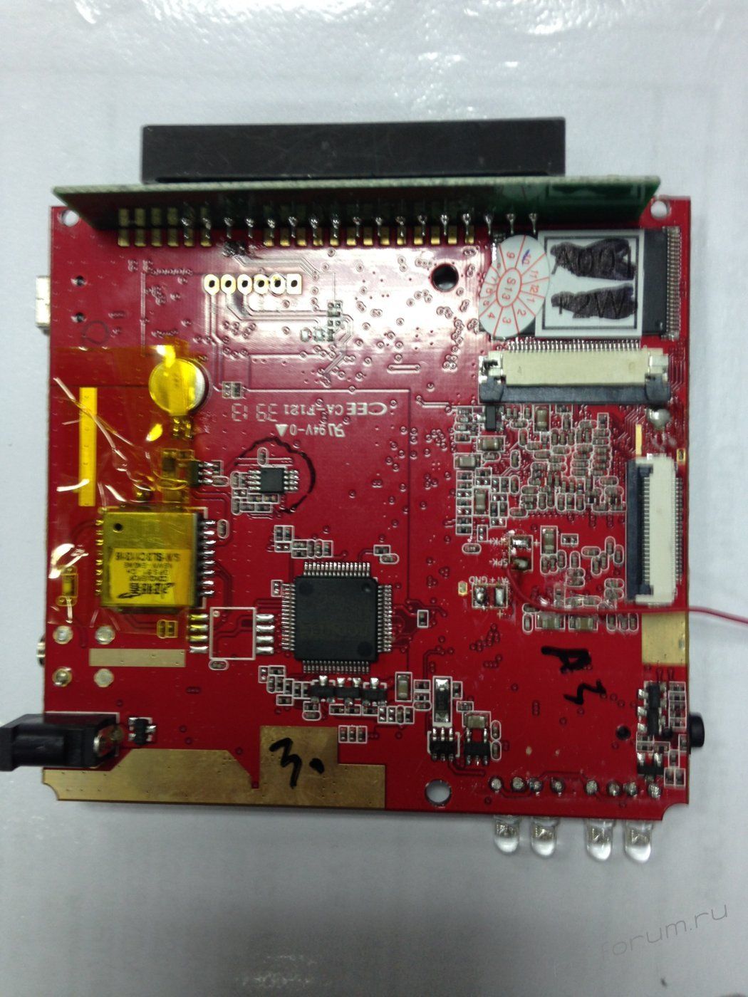

Всем привет!
Второй раз "вскыли" прибор HBBRP CG06RUH (на этот раз на Горбушке).
На этот раз у меня был не только резистор 10 кОм но и этот документ: www.boo-ree.com/lib/file_down.php?bf_idx=23
Однако после трех часов ожидания я опять ехал домой под писк моего "чудо-прибора"..
Всё, что мне удалось понять со слов мастера:
- есть только микросхема LM4870 ("микросхема с восемью ногами должна называться LM4880")
- схема, скорее всего, от прибора без видеорегистратора ("www.boo-ree.com/lib/file_down.php?bf_idx=23")
- никакой перемычки нет.. (вместо которой нужно впаивать резистор 10 кОм)
- сигналы на усилитель идут от процессора, а мне писали, что «звук анти-радарв» и «голосовых оповещений» формируется разными способами в разных местах и версия прошивки на их громкость никак не влияет.
и т.д. итог: куча потраченного времени и денег...
Кто разбирается, пжлста, расскажите что и где удалять или впаевать?? Ставлю бутылку коньяка! (Москва)
HBBRP CG06RUH (Разобраный).JPG HBBRP CG06RUH (Разобраный).JPG HBBRP CG06RUH.JPG

И рад бы помочь, да не могу. Меня смущает другое. Вы ссылаетесь на сообщение, где разговор шел про 899+. Вы уверены, что у Вас это возможно в принципе? Приборы то несколько разные.
Добрый день!
Я писал на info, оттуда прислали ссылку..
""Проблема в том, что «звук анти-радарв» и «голосовых оповещений» формируется разными способами в разных местах и версия прошивки на их громкость никак не влияет.
Выровнять их можно лишь путем «хирургического вмешательства», пример которого можно посмотреть вот тут: https://www.rd-forum.ru/threads/rad...740-899-obsuzhdenie.3655/page-161#post-306735
Согласен, приборы разные, но проблема у всех одна... значит должно быть решение!
Электронщик (который разбирал прибор) предположил, что вопрос решается прошивкой, возможно такое? Если да, то где ее взять?

Прошивок таких нет, по крайней мере на текущий момент. Как вариант - убрать голос совсем (это скорее всего возможно), но тогда вы потеряете GPS (в том смысле что с него не будет вообще никаких сообщений, и не только с него, а вообще), и, на мой взгляд смысла не имеет.
Наиболее правильный вариант (подозреваю, что и наименнее затратный), если данная проблема критична - покупка нового РД. Либо оставить как есть.
Либо ждать, пока появиться тот, кто может "ковыряться " в прошивках/железках, и кому это будет интересно. Но т к , насколько я понимаю, ваш РД на boo-ree, скорее всего не дождетесь.
