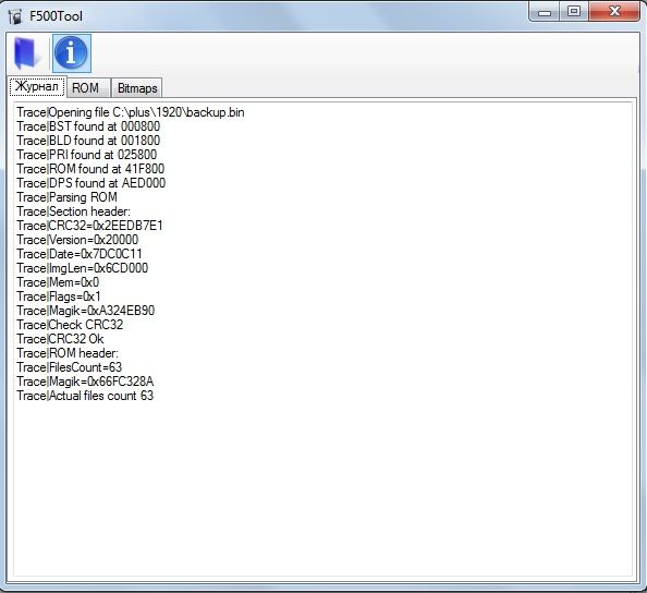

Вот слил с 1920го, при помощи autoexec.ash, регистраторную прошивку PVFH-118.121215.DVRV1 . Если кто-то сможет о ней что-нибудь сказать, или поделиться хайскриновской или от 118й модели буду благодарен.

Советую на всякий "пожарный" лучше организовать бейкап старой прошивки при помощи autoexec.ash. А сам файл прошивки кажется необходимо переименовывать в yamaha.bin . Это все я узнавал на примере перешивки каркама Q2... Сам не шил. Ибо других прош у меня нету :)

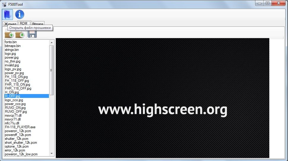

    34,9 КБ · Просмотры: 1 067
    111,5 КБ · Просмотры: 1 036

Интересно :confused:, при прошивке хайскрина этой прошой девайс будет себя считать конкюрером или все таки хайскрином, и чьи он интересно будет выводить приветственные картинки?
