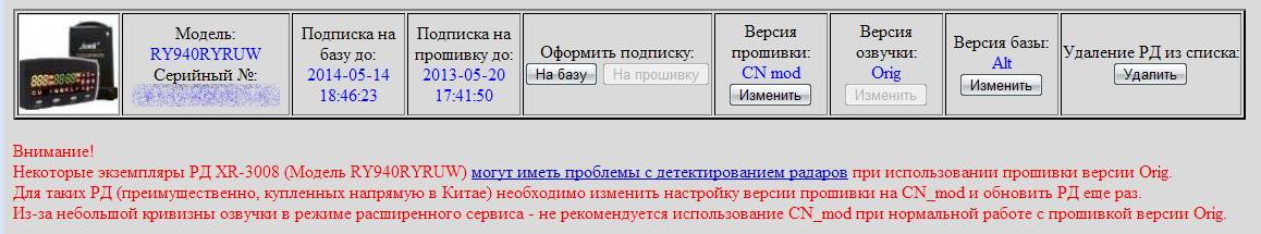

Во-первых, судя по:
и пикать стал примерно каждые 10 секунд.
на что влияет та, или иная настройка - понято не до конца и стОило бы указать все их значения, чтобы более опытные могли подсказпть, если что-то не так...
Во-вторых:
при любом раскладе - в него сейчас загружена текущая официальная прошивка. А предупреждение по этому поводу на персональной странице - выводится не от того, что нужно было занять свободное место...

Если бы Вы читали предупреждения на сайте RDupdate.ru при смене прошивки, то скоррелировали бы все это с:
вчера вечером с Оффа обновился. Сейчас до работы доехал внешний блок отработал на отлично все камеры

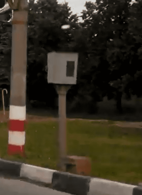

На первых фото у вас камеры с ИК-фонарями. Т.е. безрадарные. НА третьем какой-то ящик что в нем не известно.

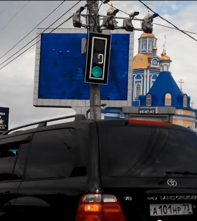

На видео с номером четыре комплекс измерения скорости Автоураган или Вокорд с измерителем ИСКРА-ДА

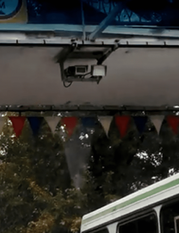

Начнем с простого, стоп-кадр № 2 - покажите стрелочкой, где там излучающий элемент? Или на фотоаппараты тоже какая-то реакция детектора ожидается?
№ 3. Ящик. Металлический. На столбике. Магнитометра в детекторе никто не обещал. Что из вот этого: https://www.rd-forum.ru/threads/radarj-gibdd.2146/page-12#post-203777 в нем может находиться для фиксации скорости?
№ 1. Более всего - похоже на Рапиру. Которая работает, как и положено, в К. Если включена, конечно... И детектироваться, если включено и работает, обязано. Висящая справа хрень, похожая на Искру-ДА - тем более.

в четвёртом видео там ещё мультирадар стоит S580 и стреляет в спину. вжелезном скворечнике стоит искра (3-я камера)

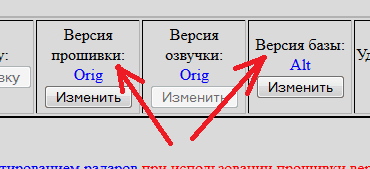

На способность детектировать излучение радаров может повлиять версия используемой прошивки, которая, как ни странно, может быть изменена независимо от версии базы:
