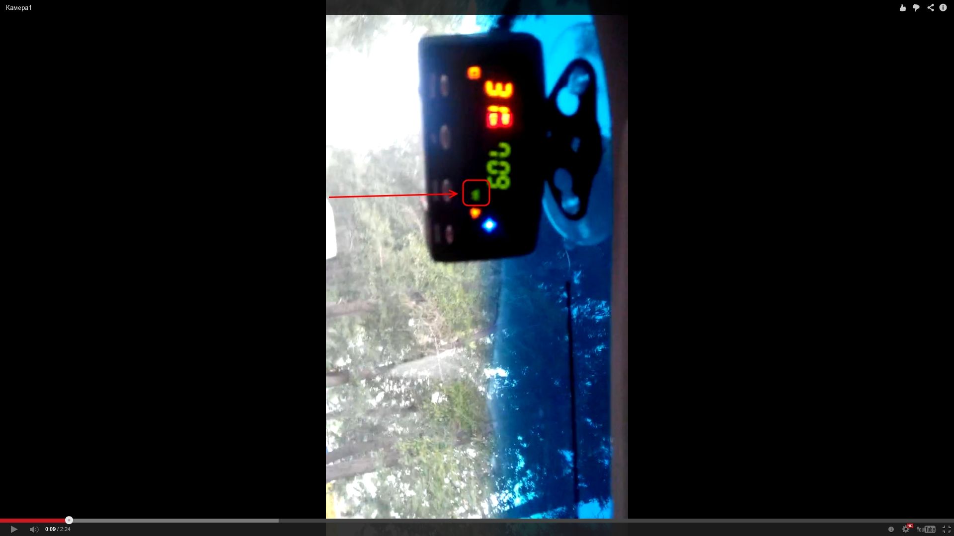

В нижнем ряду горит W - это значок связи между блоками. У вас же не горит!!
[DOUBLEPOST=1404471794][/DOUBLEPOST]Или горит зеленый индикатор?
Теперь ответы а) реагирует и на двери и на радары как положено. Б) молчит. С) молчит.
Понятно. Теперь подробно расшифруйте определение "как положено". Что именно звучит в случае А.
Без этого - понять, что же там сработало, невозможно.
И - касательно замечания @stop-radar.com : как именно ведет себя во всех перечисленных случаях буква W на индикаторе?
А вот надо было монитор перевернуть и увидели бы, что буква зеленая W у @Vadyai мигает.
@Vadyai, снимите видео или подтвердите, что у Вас мигает буква как на видео @stop-radar.com.

Удалось только заснять камеру что была вчера "первой" зато в обе стороны. настройки те же, прошивка с оффа.
И в другую сторону
Буква W мигает на обеих прошивках - ну не знаю я почему камера телефона не хочет снимать этот спектр зеленого цвета.
@Vadyai, ок, это - отработка по излучению.

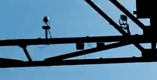

Еще была одна камера -"скворечник". Ее видит любой РД. Думаю в нем нет самой камеры а стоит тупо излучатель, так как пролетал несколько раз с превышением а штрафов не было - испытуемый РД молчал.

Этой камеры еще небыло №2. Любой бюджетный рд "берет" ее
Там висит ровно то же самое, что и на этих клипах: https://www.rd-forum.ru/threads/conqueror-xr3008.2240/page-72#post-274233
Если хотите обосновать, что она не отключена в момент съемки - повесьте для теста тот самый "Любой бюджетный рд", приемная часть 3008-го хорошо прикрыта из салона металлом, взаимное влияние, искажающее результат, будет минимальным..
Камера №3 небыло - отработка по базе
Еще раз:
Радар-детектор работает, как радиоприемник, настроенный на СВЧ-частоту. Это очень чувствительный приемник, который настроен именно на те частоты, которые используются полицейскими радарами: Х-диапазон, К-диапазон и Ка-диапазон. Т.е. он не может детектировать камеры. Рекомендую попытаться разобраться в отличиях между радаром и камерой с ИК-прожектором . В этой теме есть фото и описания . https://www.rd-forum.ru/threads/radarj-gibdd.2146/ На первых фото у вас камеры с ИК-фонарями. Т.е. безрадарные.
