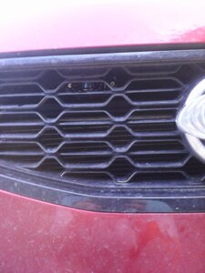

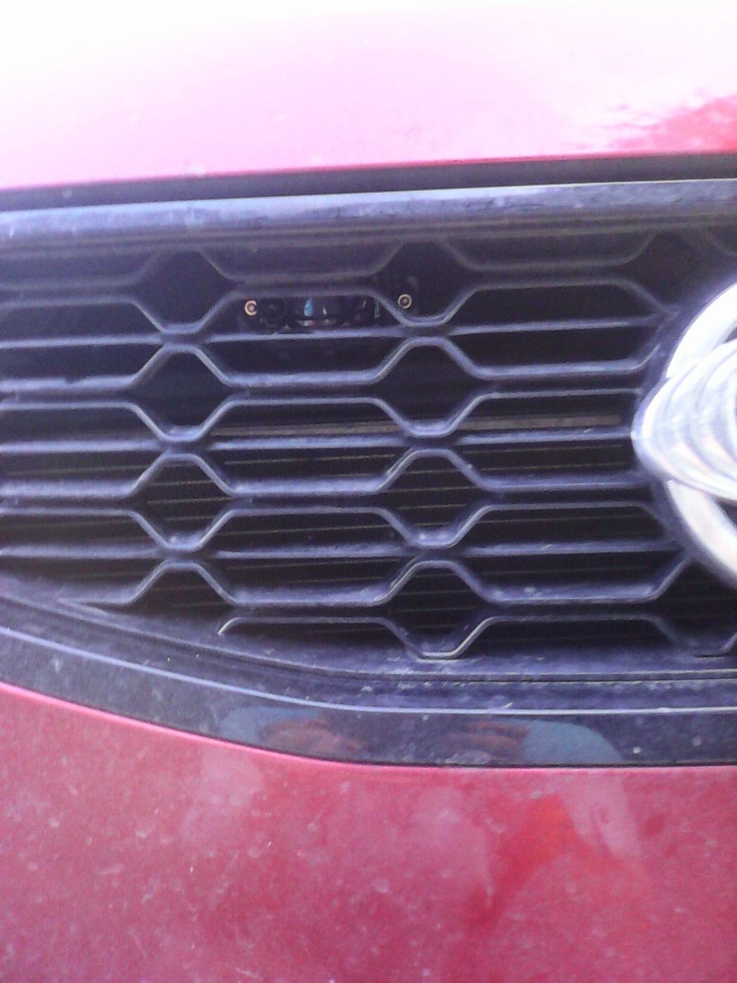

На счёт W подскажите. Я спрашиваю потому что ездил неделю только с внутренним блоком. Сразу взял подписку и поошил на CN_mod. Вчера сделал инстал внешнего блока. Поехал проверять а он молчит. Ни на одну стационарку не сработал. Я могу конечно представить что их выключили но это верят ли. Вечером приехал подумал что намудил с прошивкой. Прошил на Orig. Сейчас доехал на работу и опять тишина. Сработал только на одну из 4 х и то она одновременно и по базе пошла и К диапазон сработал. Вечером попробую ещё с Оффа обновить но думаю дело не в прошивке. Инстал сделал норм. Правда вот думаю что литолом зря сверху обильно намазал контакты. Может ток проводит он.

@Vadyai попробуйте встать возле автоматических дверей и проверьте настройки внутреннего блока. Если внешний блок подключен напрямую к АКБ попробуйте отсоединить на короткое время один из проводов внешнего блока или вынуть предохранитель. Ссылка на

это все я сегодня уже делал бесполезно. Сейчас сделал сброс до заводских настроек и вуаля диапазон К не затыкается :D начал пищать на все в том числе и двери и пикать стал примерно каждые 10 секунд. Значит все же что то с настройками было или глюк блока. Всем спасибо за участие, теперь буду перебирать настройки и искать оптимальный вариант.
