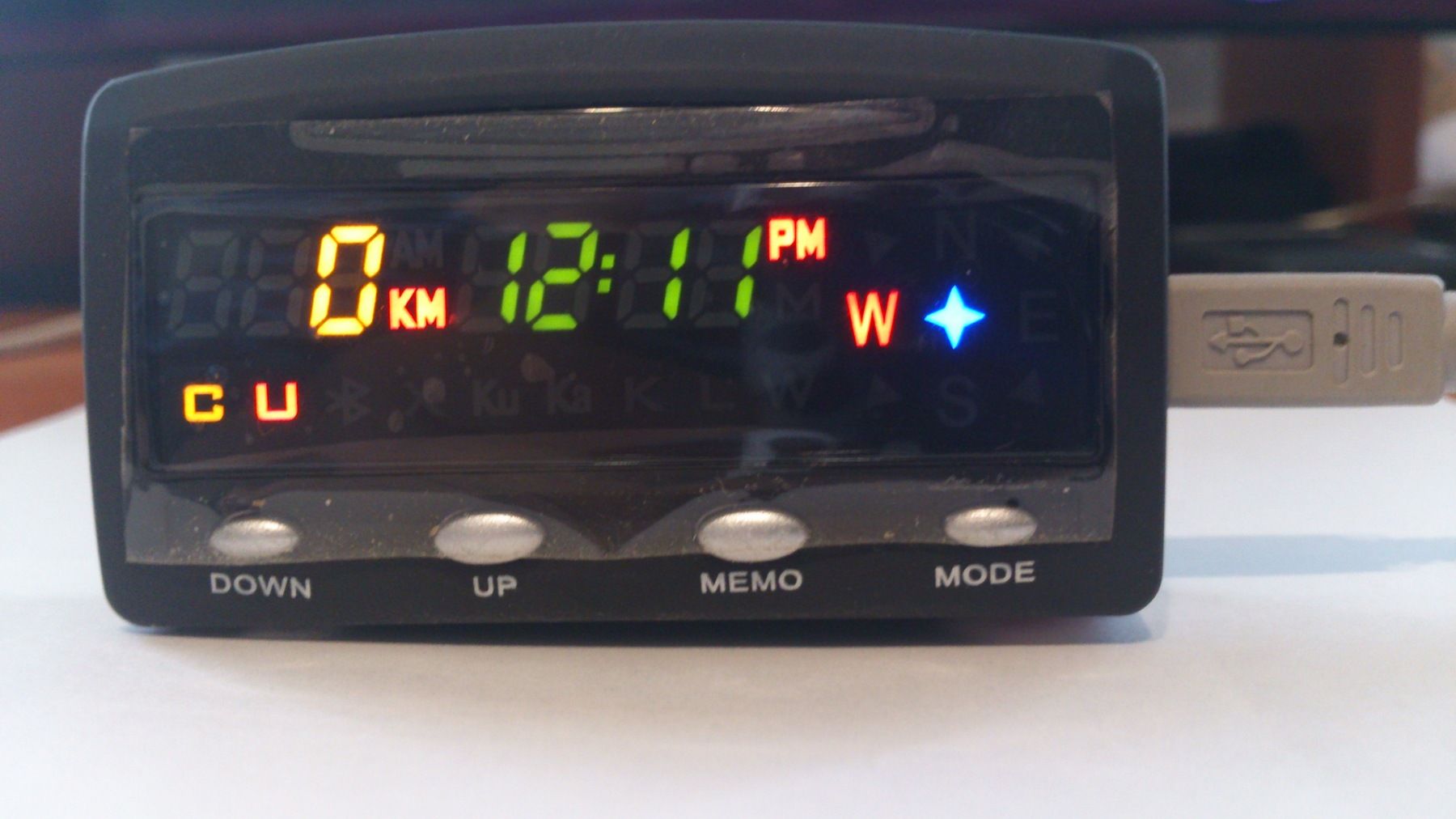

Ну если с usb на снимке следующие, а если в машине то значок "W" гаснет молча без сопровождения тетки.

Так теряется в состоянии покоя когда машину ставлю на стоянку. Я просто привожу то, что до обновления озвучивалось, что радар детектор отключен, а сейчас отключается молча.

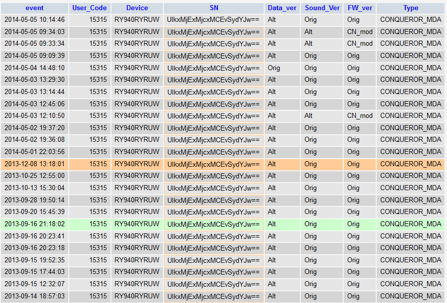

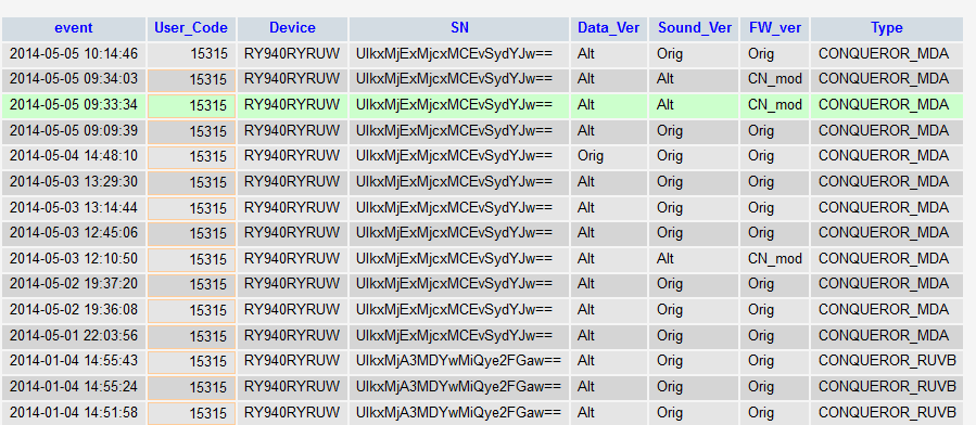

Давайте начнем с простого - что именно считать "до", а что "после"...
Я, для начала, вижу в январе один прибор, а в мае - совершенно другой:

Ок, понятно, идем далее, правильно ли я понимаю, что не устраивает работа именно этого экземпляра именно в этом состоянии?
Да, и еще, если не затруднит - до какого момента с ним всё "было хорошо" и с какого "всё стало плохо". Ну, плюс-минус неделя, хотя бы...

Да. не устраивает работа этого экземпляра то что видно на таблице выложенной вами. Это я пробовал разные варианты, Orig, Alt и CN_mod. Только CN_mod дает озвучку с предупреждением " Внимание радар детектор отключен" на момент когда внешний блок уходит в состояние покоя, но в CN_mod не нравится голос, да и все таки этот вариант рекомендуют на крайний случай поэтому на этом я не стал зацикливаться, как не зацикливаюсь и на официальный сайт обновления. Где то с неделю назад до периода обновления вся озвучка работала полностью. Раньше я обновлял через те же функции что и сейчас проставлены: Orig, Alt
11 221

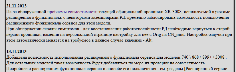

Ок, смотрим внимательно:
Первая нестыковка - версия базы и версия прошивки не соответствуют ни обновлению с оффсервиса, ни последнему обновлению с rdupdate (показано состояние "вчера 14:50 - сегодня 09:09"):
Вторая нестыковка:
С 13 октября в качестве Orig версий прошивки и озвучки сервис начал выдавать текущие официальные варианты.
С 21-го октября та версия прошивки, которая ранее называлась Orig, стала обозначаться CN_mod и стала доступной к выбору в паре c использовавшейся ранее Orig озвучкой, переименованной в Alt по причине некорректности работы этой версии прошивки с "обновленной" озвучкой.
Таким образом, обновления до 13-го октября прошлого года происходили в режиме, соответствующему нынешнему CN_mod.
Поскольку других вариантов не было - вопрос "нравится\не нравится", судя по всему не стоял...
Т.е. озвучка и прошивка, подгруженные 8 декабря, работали и устраивали полностью.
Та же самая комбинация, подгруженная вечером 1-го и 2-го мая работать и устраивать перестала.
Бывает, чо... (с)
Резюмируем - с прошлым официальным набором (CN_mod) "не нравится голос", с набором прошивка+озвучка, соответствующим текущему официальному - не нравится работа (наверное, это, все же, к производителю?).
Какие предложения по этому поводу?
Вторая нестыковка:

Не могу понять, неужели у меня крыша съехала, но работало с полной озвучкой и голос был хороший с сегодняшнего Orig ( мы еще восторгались с приятелем что вы доработали голос и в тоже время идет полная озвучка). Теперь строится версия что я пользовался версией CN_mod и якобы с этим имел полную озвучку, но это не может быть, с этим голосом я обращался к вам еще раньше и вы что то меняли в настройках после чего появился нормальный голос, но он не совпадал с функциями работы. Вы специалист, а значит считаю что вы правы, значит что то я начудил. Чтож залью тягучий голос, только не знаю не будут ли минусы с работой РД от CN_mod. слишком противоречиво читаешь, в одном случае не рекомендуется этой прошивой пользоваться, в другом советуют перейти на нее.
11 221
Повторюсь...
Никаких изменений по обработке этой модели с 21-го октября прошлого года не происходило.
Полный лог обработки сервисом конкретного экземпляра с середины сентября по сегодняшнее утро - приведен на картинке и, полагаю, вполне читаем.
Что и как происходит, не имея прибора в руках, на основе столь противоречивых описаний - никто угадывать не возьмется...

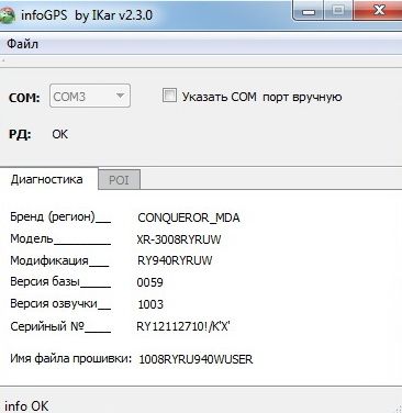

Всем доброго времени суток. Обновил свой XR-3008 используя версию БД Alt, получил полностью нерабочий девайс и надпись на экране nobd. Info GPS показывает, что версия БД стоит 4126, info OK.
Сделал то же, но с БД Orig. Все заработало. Info GPS показывает, что версия БД стоит 0059, info OK.
Стою на асфальте, я в лыжи обутый, но причин понять не могу. Форум курил, не помогает...
11 221
Маловероятна, но не исключена совершенно ситуация, что был какой-то сбой при формировании Alt базы.
В 03:00 она была пересчитана, на глаз - все сейчас нормально, попробуйте еще раз...
