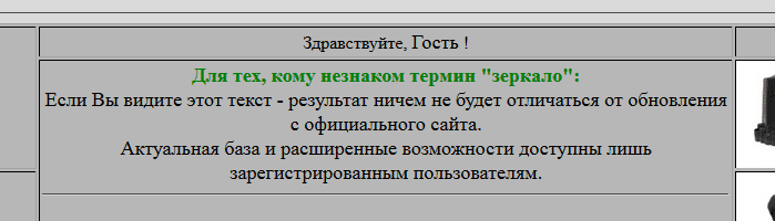

Обновление залогиненным пользователем или разлогиненным - разные результаты.
Вот такое запросто могло быть!
Будем считать в этом и была причина.
Как-то бы более явно об этом написать на первой страничке.
Спасибо за помощь в разборе ситуации!
