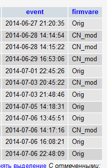

Vadyai
29.06.2014
65
Ульяновск
Conqueror XR3008
SsangYong Actyon
Обновлялся после этого сообщения
Сам файл прошивки - тот же. == официальному.

Хм, CN_mod не заливал же... Историю же видите. С ней изначально "тишина была". Сейчас залью - завтра отпишусь.

Остаюсь на Cn_mod. Робит норм. Один в один как офф.
@Vadyai, ну, что сказать... Таких железок, которым нужна именно такая прошивка, на текущий момент, известно 173 штуки...
Каких-либо признаков, по которым это можно было бы определить без ходовых испытаний - нет...
