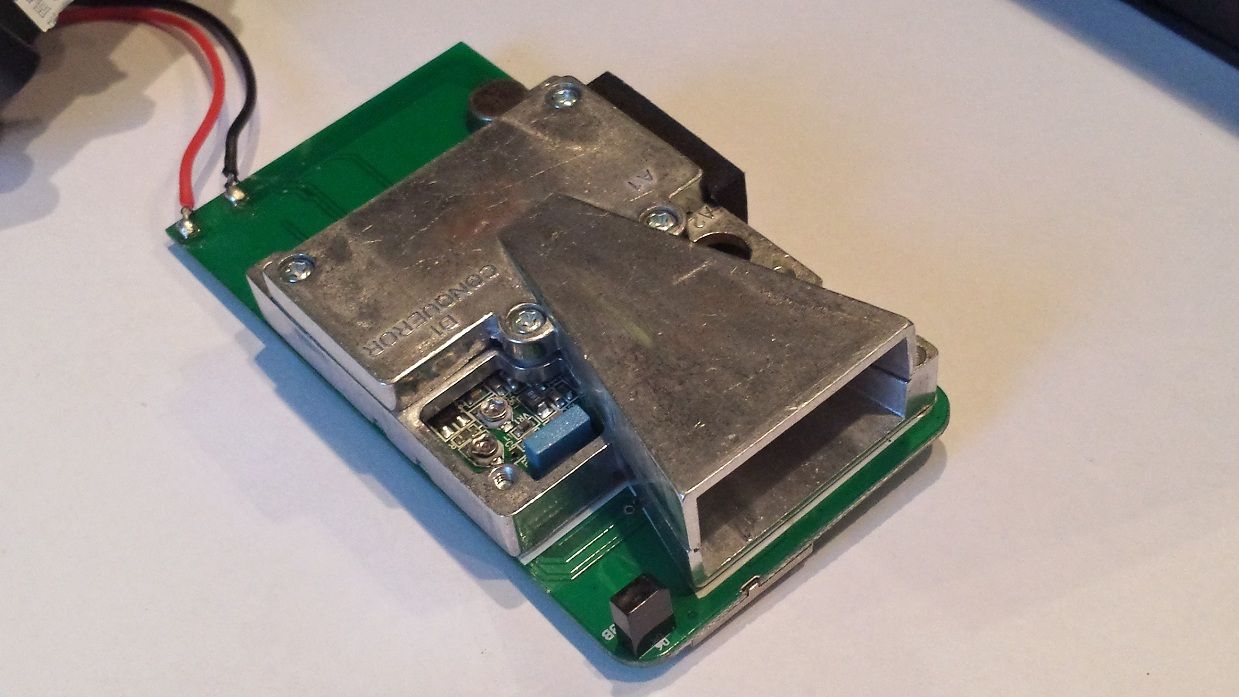

Блок узкий ... выглядит внутри вот так.
Stalker ATR вроде Ka (на сайте того же продавца).
Буду искать оборудование для дальнейших проверок.

Если на фото Ваш прибор, то смело можете выкинут его в мусорку.
Вот фото приемника 3008 который берет Stalker и Искра, Трукам и Полискан.
[DOUBLEPOST=1405953410][/DOUBLEPOST]И еще
[DOUBLEPOST=1405953649][/DOUBLEPOST]

@js_online
А как же это? Прибор имменно такой как по ссылке:
https://www.rd-forum.ru/threads/novji-vneshnii-blok-conqueror-rd-210tx.5160/
Как я понял это новая официальная модель производителя и широкий больше не делают ...
С сайта xr-3008.ru:
- Обновленный внешний блок RD-210TX - детектирует "СТРЕЛКУ СТ/М" до 2.0 км, а также все мобильные радары ГИБДД (Бинар,Визир,Крис С/П, ИСКРА-1Д и т.д.)
- Функция Sleep/WakeUp внешнего блока теперь реализована с помощью датчика движения
- Высочайшая чувствительность радар-детектора в K-диапазоне - 124 dB

@js_online
Да верно - это новая и официальная модель внешнего блока, разработанная для детектирования Стрелки. Т.е. по сути для Москвы.
Это пока что заявление маркетологов. Ваш опыт показывает другие результаты.
Европейская же базовая версия не изменилась. Фото ниже. О пересылке обсуждение через ЛС.

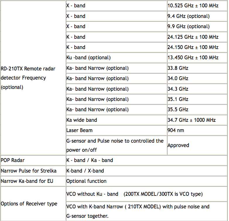

@js_online По поводу Искра 1Д - Ваш блок ловить обязан, надо разбираться, либо Искра не работала, либо, что-то с блоком. По Stalker как уже сказал Passerby проверить не можем. Если поставка была для Европы, то ловить теоретически должен, для EU идут с расширенным Ka-диапазоном, ниже его характеристики:
Несколько примеров работы RD-210TX. На всех видео радар-детектор Conqueror GPS-368 вместе с V1 3.893
1. GPS-368 и V1 vs КРИС-П в "лоб", Крис стоит сразу за переходом на левой обочине "ловит" встречку в спину
2.GPS-368 и V1 vs КРИС-П в "спину", Крис на 0:39 слева, "ловит" встречку в лоб
3.GPS-368 и V1 vs Vocord
4.GPS-368 vs СТРЕЛКА-М, V1 в этот момент тоже работал но естесственно молчал, т.к. в Америке Стрелок нет, а жаль :)
5. Сегодня, сработка GPS-368 и V1 на какой-то ручной радар, работали по встречке, не разобрался на ходу, что за прибор был у них.
спасибо за информацию. возьму на тест другой блок будем разбираться.
PS очень информативная таблица, такую нужно повесить на первую страницу :)

Поставил CN mod прошивку с rdupdate.
Устройство: Модель RY940RYRUW + RD210TX изготовлен 05.2014. Покупал у китайца на aliexpress.
Настройки: A0, CE2, rd3 (повышенная), остальные настройки по умолчанию, все диапазоны включены. W моргает.
Сегодня был cнова проверять с прошивкой CN mod, стреляли сзади (вне зоны видимости передней части):
1.Искра 1Д ручной (K) - железно
2. Stalker ATR ручной (KA) - железно, но отображал как K диапазон на радар детекторе.
3. Лазер - пока без эмоций.
По лазеру сразу заметил недочет - при первой разборке внешнего блока. Корпус смонтирован вверх тормашками, т.е. элемент приема лазера был не в том месте где выпуклость, а в противоположной. Видимо переднюю облицовку приклеили наоборот на 180%, так как в основной блоке рельсы для платы ближе к одной стороне а не по центру.
Думаю приобрести также предыдущий внешний модуль RD200TX для эксперимента, проверить, сравнить.
