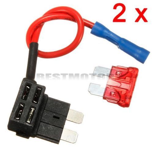

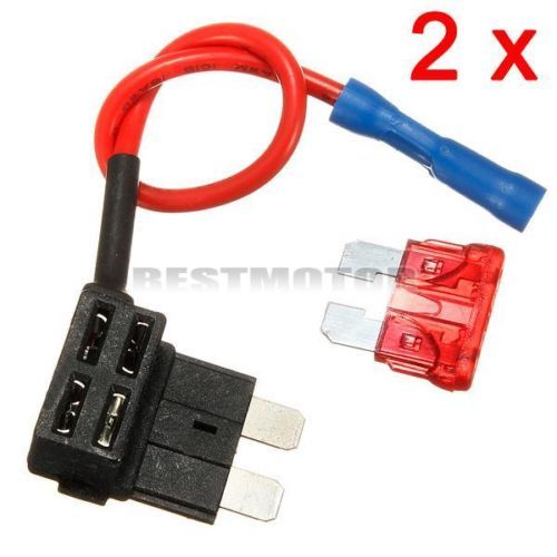

Если пропадает питание (контакт прикуривателя) и прибор включается во время движения, то скорость (координаты) конечно будет прыгать пока не произойдет фиксация.
Думаю есть смысл разобраться с питанием вначале, подключится не через гнездо прикуривателя, а хотя бы к проводам, которые идут к прикуривателю, а в идеале взять питание с незанятого предохранителя (который работает от ключа) в блоке предохранителей (например c rain sensor).

А также выкинуть китайский провод и а купить контакт штекера и спаять нормальный медный провод 0.5-0.7мм для внутреннего блока.
Если питание в порядке, есть смысл поэкспериментировать с внешней GPS антеной (разъем вроде MCX был), стоит под 15 евро. Хуже точно не будет. А точнее будет, если внешний блок установлен в БМВ у прикуривателя внизу.

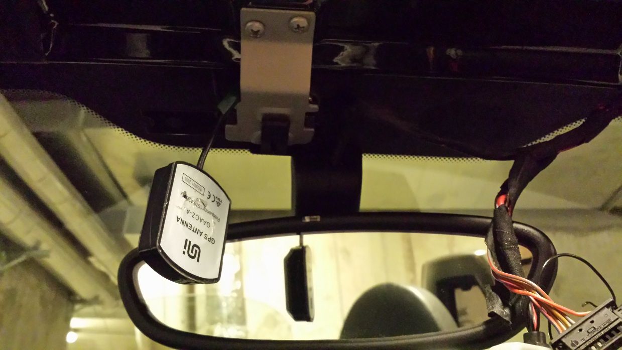

вопрос кто ставил внешние ГПС антенны ?
Для BMW посмотрите на TIS по картинкам (руководство по ремонту --> 65.система навигации --> Снятие и установка / замена антенны глобальной системы определения местонахождения), где установлен оригинальный GPS модуль, в том месте и устанавливайте (или рядом с ним если GPS уже установлен). Во время эксперимента (перед тем как разбирать и проводить), можно закрепить на двухстороннюю липучку рядом с тем местом. Если очень далеко (задний спойлер) путем эксперимента ищите место поближе. Если эксперимент удачный, то уже нормально проводить.
PS На моей фотке вверху заводской GPS модуль BMW под серым креплением по центру над зеркалом, а внешний GPS модуль для XR-3008 установил рядом слева.
