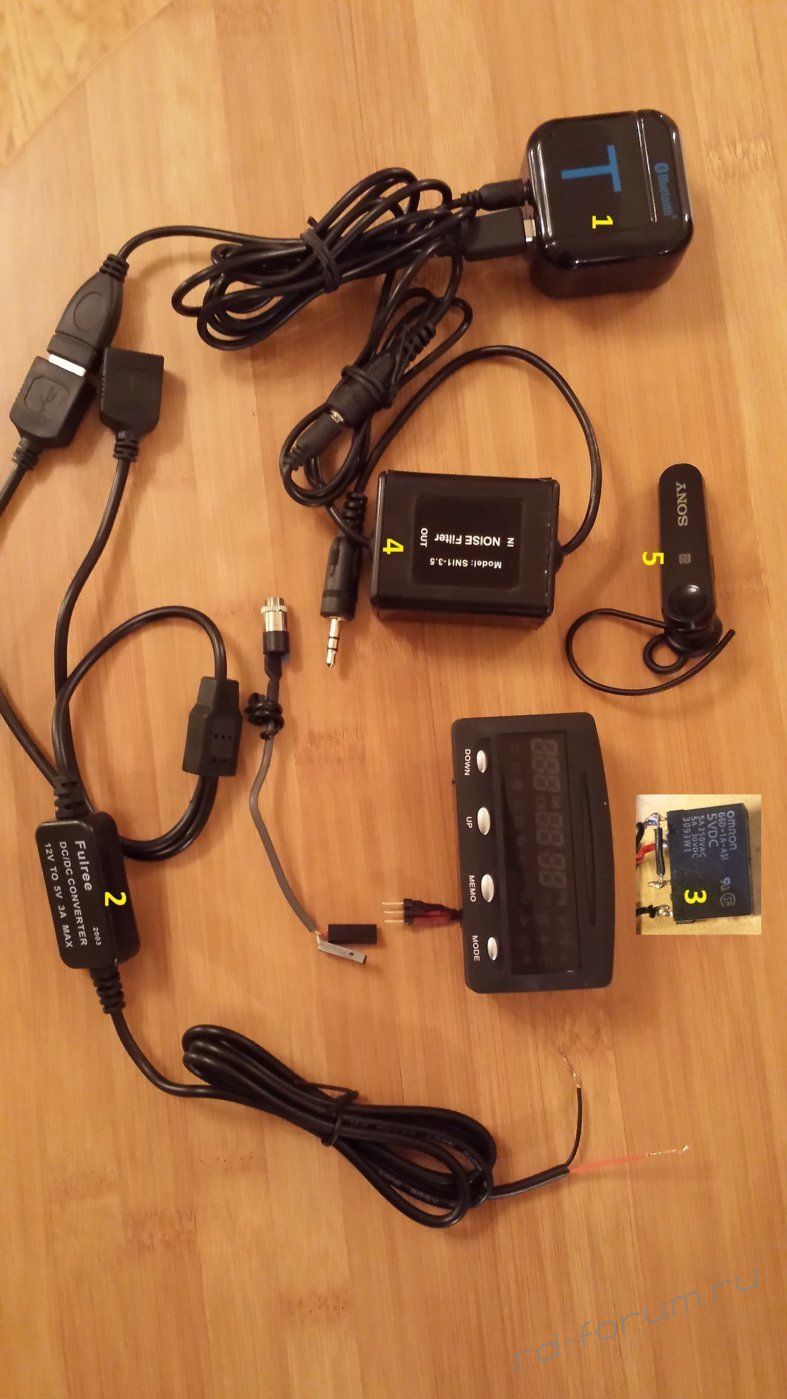

Наконец дошли руки до реализации идеи по навесу bluetooth на XR-3008.
Делюсь опытом по реализации.
Идея может быть интересна в следующих случаях:
1. любителям громкой музыки
2. внешний модуль спрятан далеко и тиховат
3. звук прибора напрягает пассажиров
Оборудование:
1. Bluetooth передатчик (Китай) - 9 EUR (на ebay есть по 7)
2. Питание преобразователь 12В в 5B - 6EUR - есть варианты попроще
3. реле на 5В - ~2EUR
4. Шумоподавитель (при необходимости, если разные контуры питания создают фоновый шум)
Шум у меня был только в домашних условиях при подлючении по USB от компа, в машине фонового шума нет
5. Bluetooth ухо с технологией MultiPoint, для одновременной работы с несколькими устройствами (телефон, XR-3008).
Взял себе Sony MBH-10 - ~30EUR, но есть варианты и по проще и более навороченные.

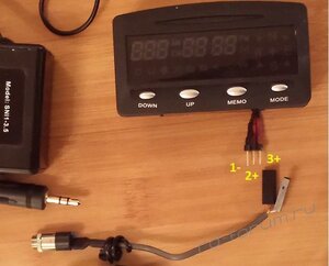

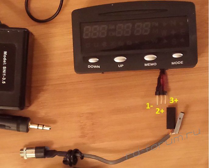

1. Вывод звука на внешний источник:
Чтобы использовать пробор в разных режимах реализовал следующим образом:
1. минус с внутреннего динамика
2. плюс (разрыв провода от платы к динамику, провод от платы)
3. плюс (разрыв провода от платы к динамику, провод к динамику)
Режимы работы:
2 и 3 замкнут (перемычка) - штатный режим, звук на внутренний динамик
1 и 2 подсоединен провод на bluetooth передатчик - звук только на bluetooth
1 и 2 подсоединен провод на bluetooth передатчик + замкнуты 2 и 3 - звук на bluetooth и звук на внутренний динамик (тестовый режим, чтобы при сбое bluetooth - села батарея bluetooth уха итд, прибор продолжал предупреждать, с ухом хватает громкости 1-2, без уха громкость можно поднять на максимум)

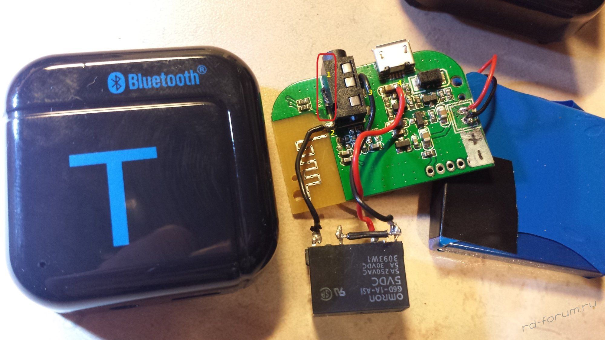

2. Преобразование Bluetooth передатчика на работу "от ключа" (Оборудование №1, №3)
Выпаиваем защелку 1. По задумке производителя прибор включается при вставлении аудио штекера, который замыкает контакты минуса 2 и 3. Цепляем минус (2, 3) и плюс (4) на 5В реле так чтобы контакты 2 и 3 замыкались при подаче питания на прибор.
3. Сборка
Аудио выход с XR-3008 (пункт номер 1) с Аудио входом Bluetooth передатчика (при необходимости подавитель фонового шума между. Оборудование №4),
цепляем питание к 12В в машине (оборудование №2), USB питание 5В к Bluetooth передатчику.
Cпариваем MultiPoint Bluetooth ухо (Оборудование №5) с телефоном, а также c Bluetooth передатчиком (необходимо сделать только 1 раз).
Замеченные недочеты: не критично, но иногда ухо сразу не спаривается с передатчиком сходу, приходится выключать/включать ухо, тогда все в порядке. Видимо особенности китайского передатчика. Между ухом и телефоном таких проблем не возникало.

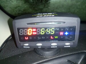

Нужна помощь. Купил 3008-й. Откатался с ним недолго. Индикаторная часть перестала видеть радарную. Похоже проблема в радарной части. GPS в индикаторной части работает как положено. У кого в Уфе есть эта модель? Могли бы встретиться и проверить связь с вашим радарным блоком. Также появилась утечка тока в спящем режиме - порядка 140 милиампер. Раньше радарная часть потребляла порядка 3-4 мА в режиме сна.
