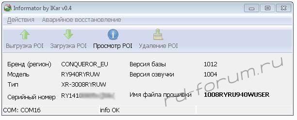

Как многие знают ( а кто-то и не догадывается :) ) для 3008 существует две немного отличающиеся прошивки. На каких-то экземплярах лучше работает одна, на каких-то другая.
Сейчас пытаемся разобраться с вопросом, возможно ли отличать одну модификацию от другой. Для решения, нужна статистика.
Все "неравнодушные" приглашаются к сбору статистики.
Что нужно:

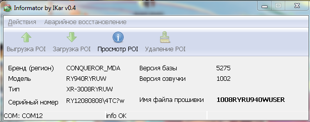

1. Скачать мою программу из соответсвующей темы или отсюда https://yadi.sk/d/tJVstiKJgvP2x
2. подключить РД, запустить программу и выбрать в меню "Аварийное восстановление-> выполнить".
При этом необходимо наличие интернета и незаблокированный порт 9876.
Должно появиться окно с предупреждением, что неизвестная модель.
Все.
Отдельно хочу подчеркнуть - с РД ничего происходить не будет. Только считается информация и отошлется на сервер.
Если вдруг будет ошибка 2002 - это значит проблема с интернетом или заблокирован нужный (9876) порт.
Сейчас сделаем с 3008 своим. Прошивка стоит Orig.[DOUBLEPOST=1433241929,1433239202][/DOUBLEPOST]Инфа отправлена по 3008

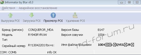

Немного уточню. По тем данным, которые прибор сообщает о себе в ходе обновления - разницу "кому что надо" определить не удается. Даже после анализа серийных номеров, в попытке отловить зависимость по дате выпуска.
Утилита ikar'а позволяет считать несколько больше данных, относящихся к конкретному экземпляру. И для двух образцов с заранее известными свойствами, некоторое отличие было найдено. Сейчас нужно понять, является ли это тем самым отличительным признаком, а для этого - нужно набрать больше статистических данных.
Если это действительно так - как минимум, с помощью утилиты ikar'а можно будет, без серии экспериментальных заездов, определять, какая же из версий прошивки наиболее подходит для конкретного прибора. Про максимум - пока не будем... :)

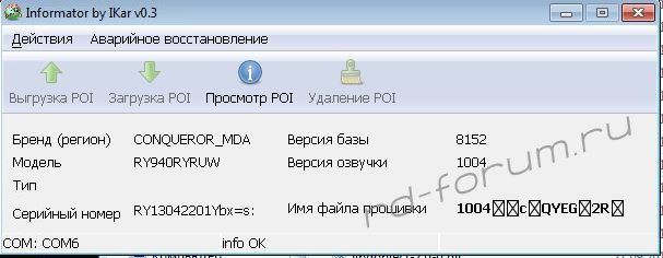

В общем, владельцы 3008-х - присоединяйтесь![DOUBLEPOST=1433245685,1433242079][/DOUBLEPOST]@Tarzan, а казачок-то засланный... (с)
В смысле - не совсем корректно прошло обновление, тип присутствовать обязан, в данном случае - XR-3008RYRUW
Пока далеко не отъехал - может, стоит повторить?

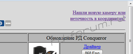

Вообще-то, существует ровно два возможных варианта:
1) Подождать, пока кто-нибудь угадает, где это происходит и поправит данные.
2) Посмотреть в правый верхний угол сайта:
Anastas
23.09.2009
25
Conqueror 3008
Opel Insignia
Всё так. На rdupdate было написано, что данные берутся с mapcam.info, т. е. по идее базы должны быть идентичными. Поправьте, если не так.

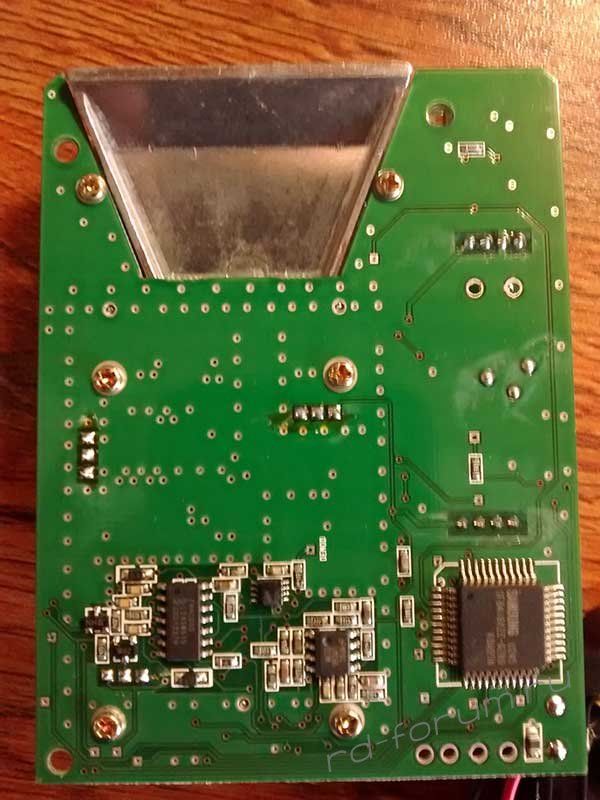

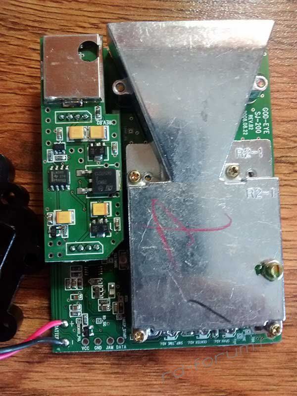

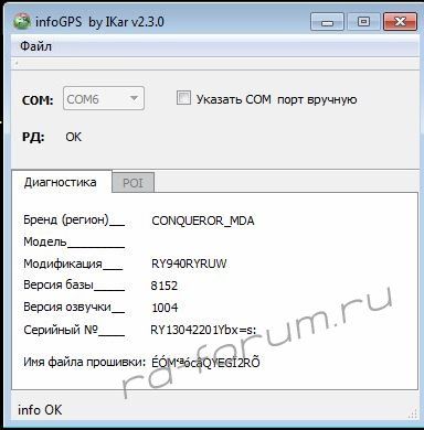

Получил сегодня замену своему собственноручно заснувшиму 3008.
Коробка из-под узкого блока. Сам блок широкий. Фото выкладываю.
Выполнить просьбу ikar не представляется возможным - "ошибка 2002", пробовал на мтс и мегафоне, с разных рабочих станций. Фаерволы и пр. были отключены.

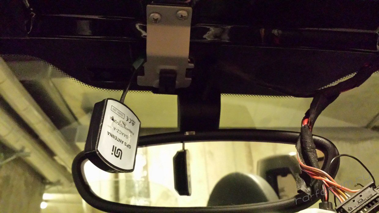

Добрый день!
Подскажите как называется разъем для внешней GPS антены на данном радардетекторе?
MCX или MMCX?
Какую внешнюю антену - посоветуете - внутри салона над зеркалом? (Атермальное стекло)
Штекер вроде был маленький - MMCX.
MMCX штекер проще купить отдельно (брал уголок 90градусный) и спаять когда протянут провод и срезан лишний, только жало для паяльника нужно очень маленькое.
Антенну вешал рядом с оригинальной BMWшной под зеркалом.
Какая GPS антенна разницы нет, цена ~10 EUR на ebay, у китайцев по 8.
