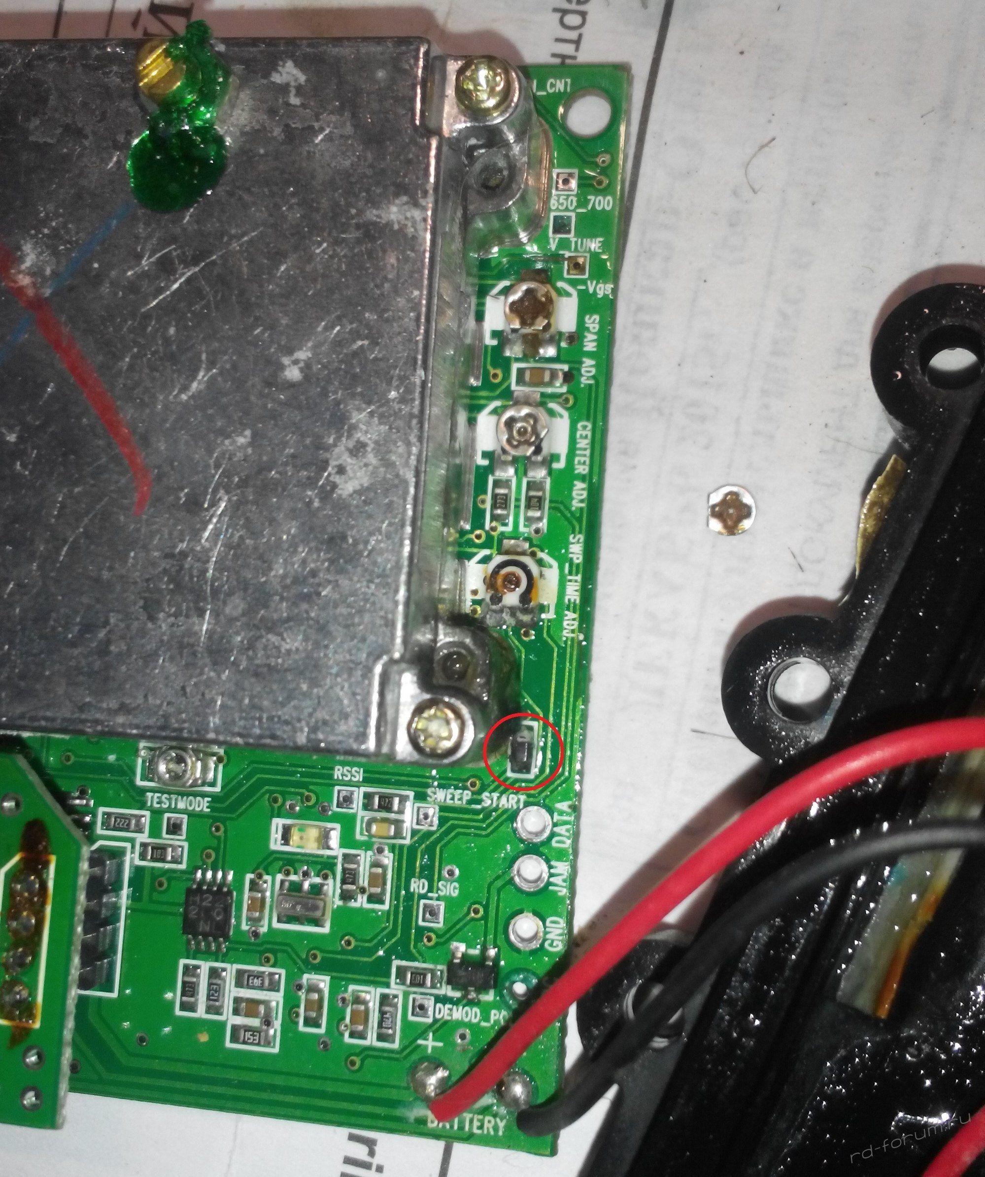

Привет всем! Кто нибудь ремонтировал внешний блок Conqueror XR3008. У меня перестал ловить волну К, снял внешний блок, а там окисление от влаги. Почистил спиртом и при этом отвалились один подстроечный резистор и ещё что то маленькое, (на фото видно). Кто подскажет что там за деталюшка была, может если впаять оживёт ещё блок.
Здравствуйте. Решили проблему? Тоже перестал ловить сигнал К. А все триноги в городе и области работают в этом диапазоне. Внутренний блок видит внешний, прошитые камеры все обозначает, а триноги совсем не ловит. В чем может быть причина?
Ремонтировали. Если сам приемник живой и не поврежден, то востановить можно, но не дешево.
1. Разбираете на детали.
2. Промывает в УЗ ванночке
3. Пропаевает, проверяете элементы.
4. Собираете. Обычно начинает работать.
5. Промазываете корпус густым силиконом. Герметизируете надежно.
