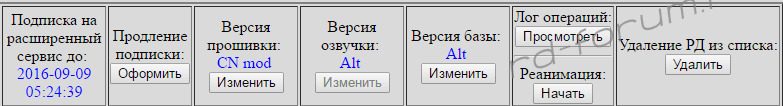

Спасибо за ответ, зарегистрирован вот на фото персональная страница.
Подскажите что изменить.

Еще посмотреть вкладку Версия базы - там ALT установлена. пробуйте изменить . для расширенной версии есть такие :
Настройки версии базы для загрузки в РД:
Strelki = "Стрелка + малошумящие",
L_noise = "Только малошумящие",
Rus_ST = "Все стационарные",
Rus_st- = "Все стационарные, кроме Стрелки".

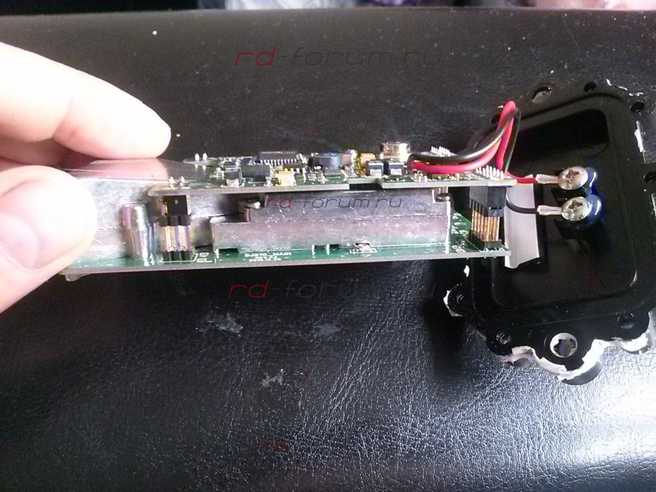

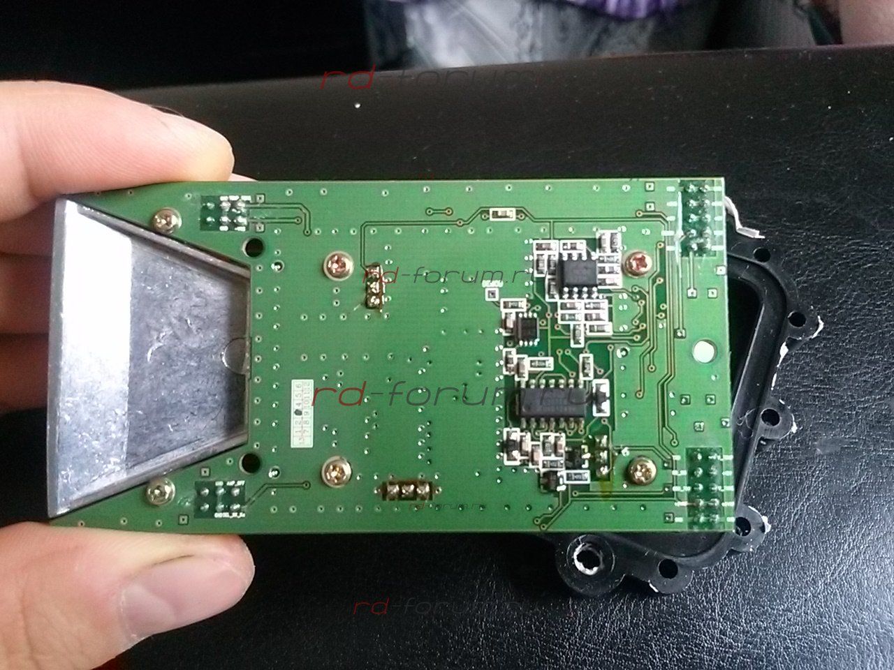

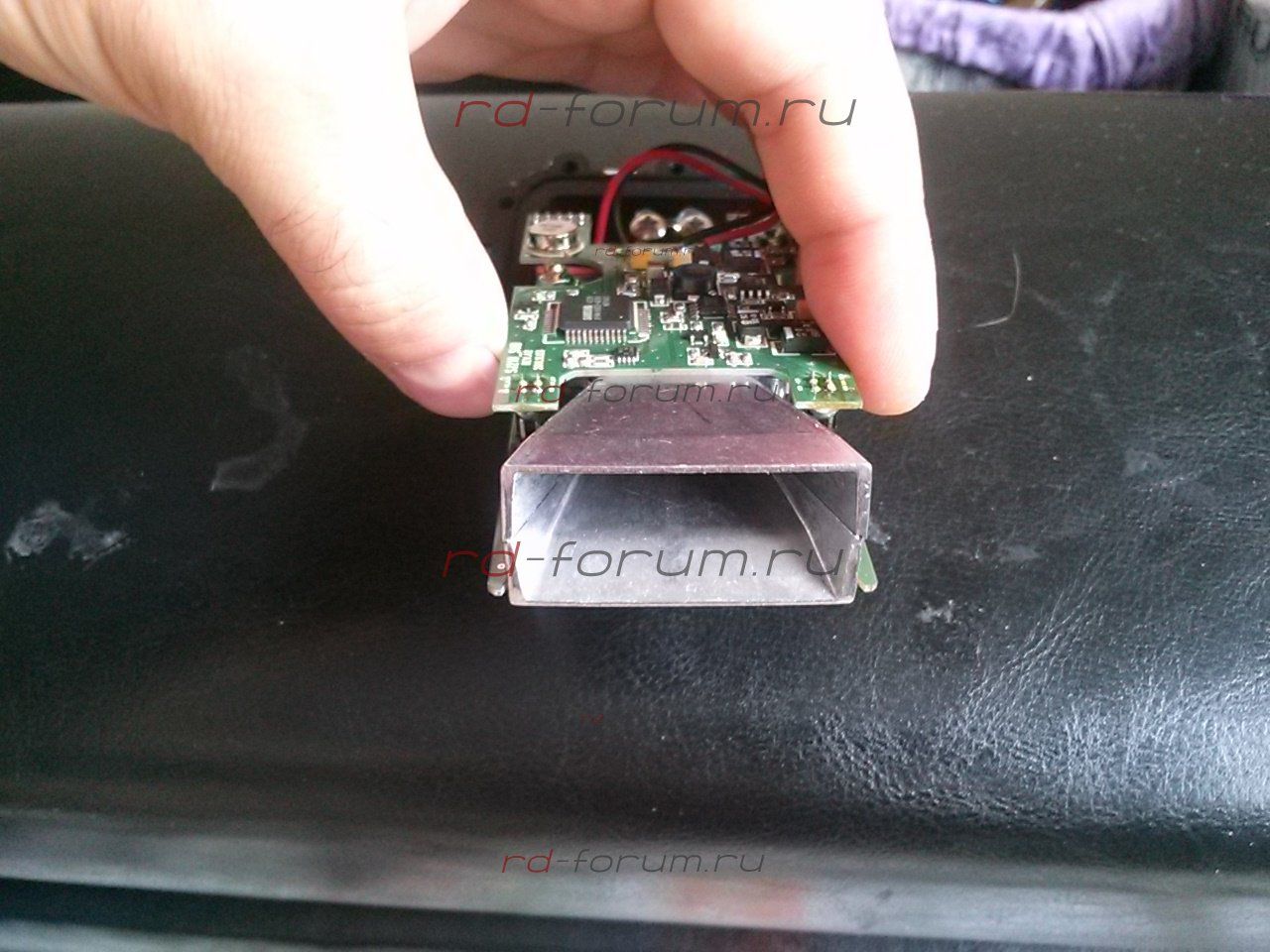

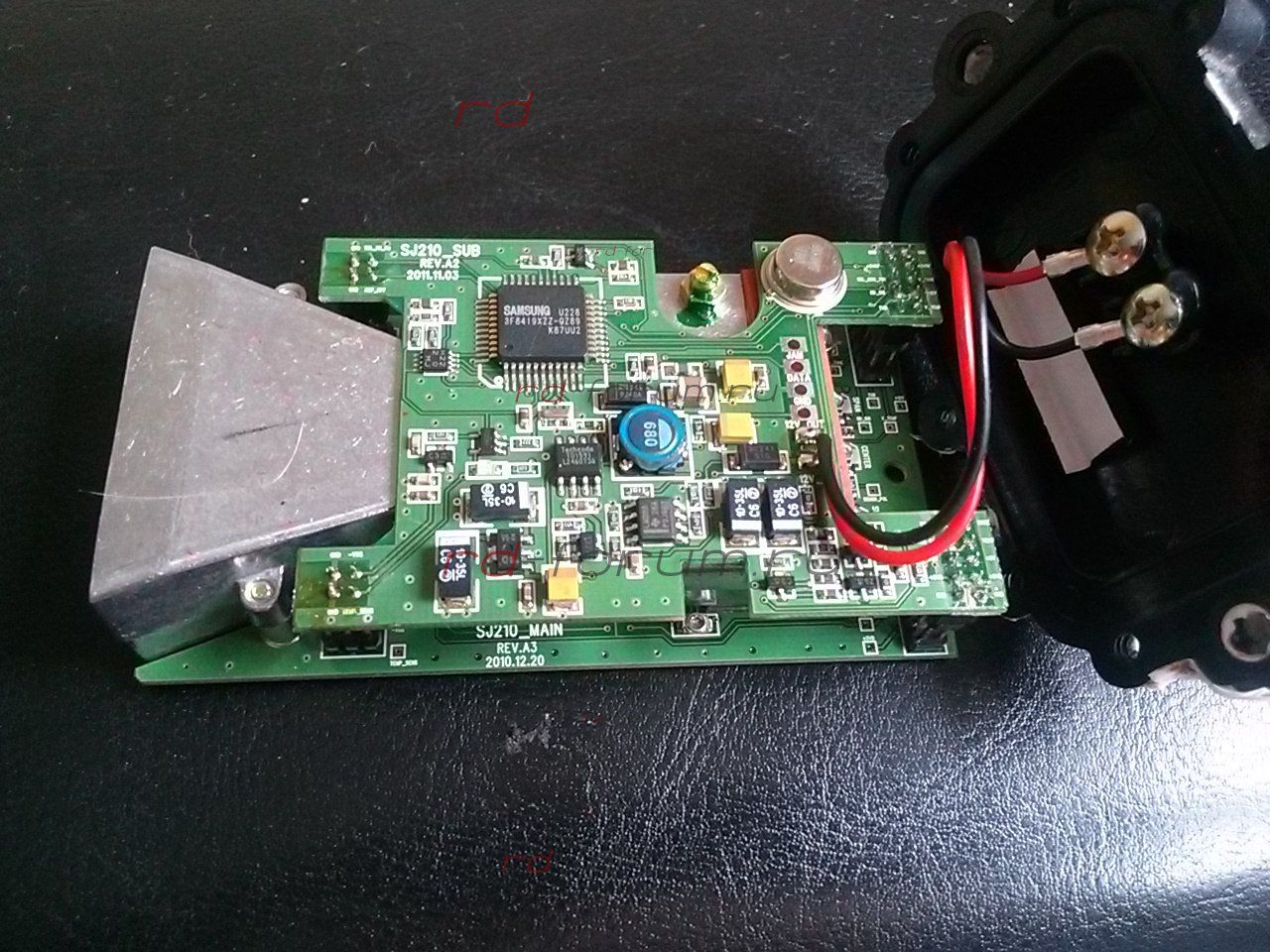

Минск...данная модель была куплена года 4 назад.. Все было отлично... Год назад отгнил плюсовой провод в фишке с предохранителем.. Восстановил.. Все работало и вот буквально пару мес назад он умер.. Блок в салоне работает показывает скорость. Но нет связи с внешним блоком.Не мигает w Обновление прошивки не помогло..С ремонтом в нашем городе ппц - никто не занимается ремонтом радар детекторов.. Вскрыл все идеально никаких окислов или повреждений.. Что делать не знаю подскажите как решить проблему ?

может кому будет интересно..починил электронщик..в радарной части сдох какой то датчик..я так понимаю тот который отвечает за включение-отключение блока при падении напряжения в сети с 14 до 12 в...
но появилась другая напасть появился какойто фоновый шум из динамика во втором блоке..при чем уменьшение/отключение звука на это никак не влияет..чтото фонит
