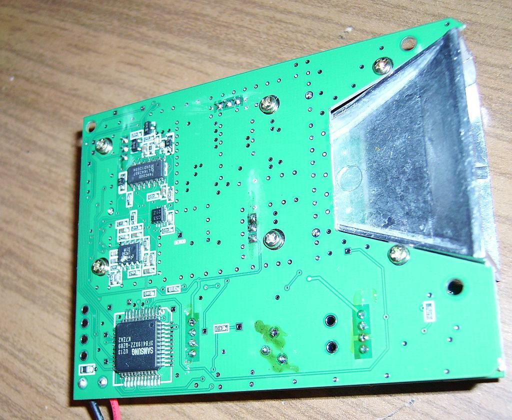

Посмотрел я унутренности 3008, так как народ, ковыряющий прошивки говорит об обрезанности процессора данного РД. И действительно, китайцы те еще хитрецы...
Вообщем на а740 и а868 стоит процессор Атмел и звуковой процессор Хорус-2, которые занимаются своими делами порознь. В XR3008 Атмел выкинули нафиг и воткнули все обработки в один чип - BOOREE Chorus-II BMC51AFX-6LT. В принципе, он со всей нагрузкой справляется на отлично, но немного неприятно осознавать, что удешевленную модель приукрасили другим индикатором и выставили дороже!
Теперь соответственно, чтобы что-то добавить или изменить в прошивке этого аппарата, человеку надо смотреть все заново и будет ли он это делать - вопрос...

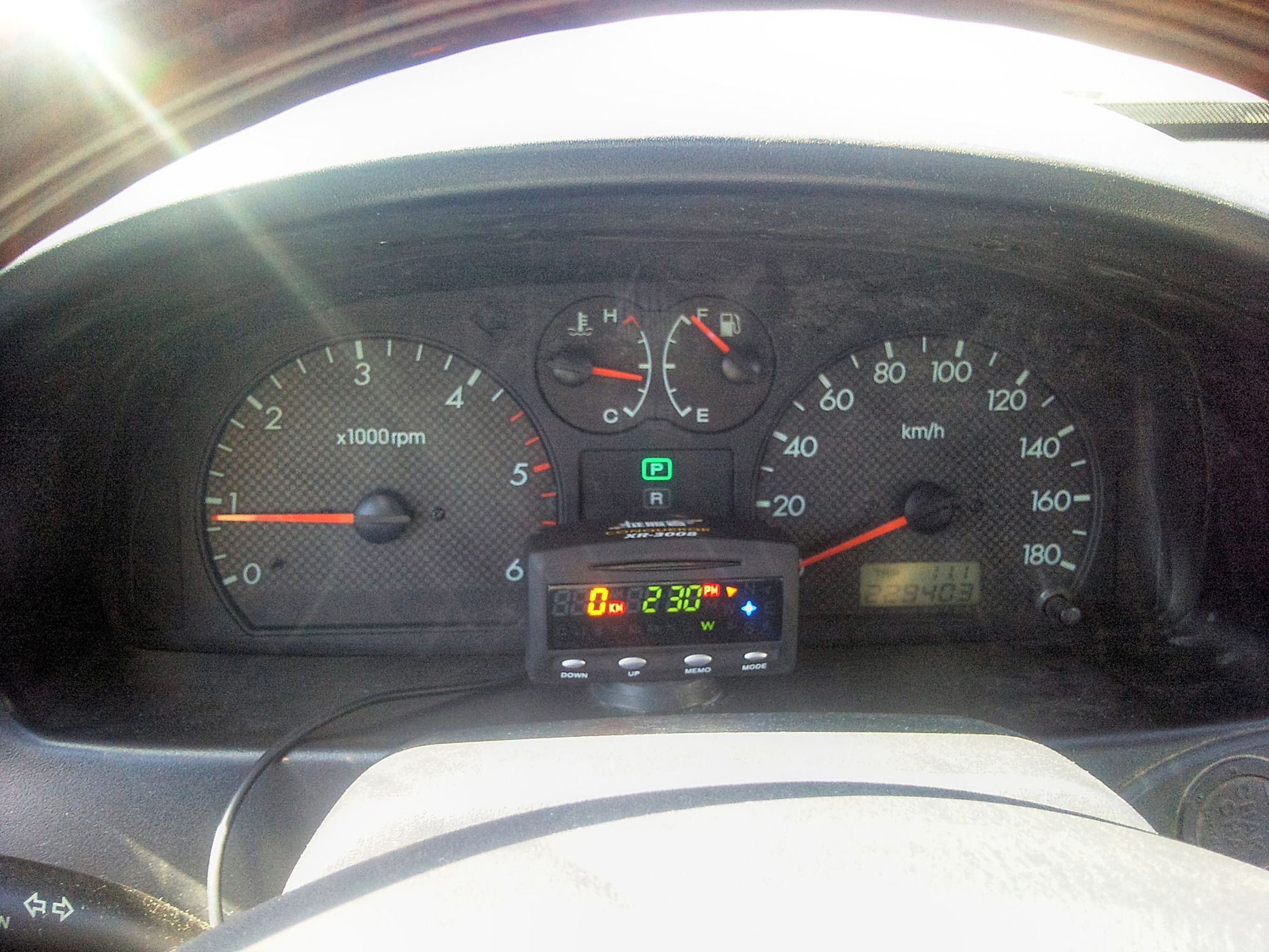

Размещение блока индикации, мне так намного удобнее и не видать его снаружи!

Pavlinus,
Hyundai Terracan, очень бодрый как ни странно! :)
В закрытой части осталась индикации полного привода/пониженной, дальний свет. Остальное, самое важное выше и под спидометром и тахометром!

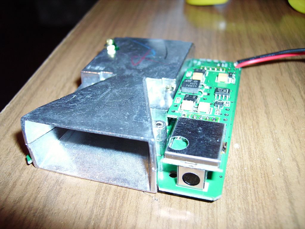

Кто-нибудь знает точные условия как вогнать приемник в спячку? Тестил через блок питания, повышал/понижал напругу, ждал до 15 минут - ток потребления не падал, держался в районе 160мА.
А это для спячки многовато, аккумулятор за недельку стоянки высосет.
Кстати вот кишки приемника если кому интересно.

slako,
Как я понимаю, возможно сам приемник в спячку не впадает, скорее всего через пять минут отключается радиоканал, чтобы уменьшить потребление. Видно и слышно это на блоке индикации...
160мА - это фигня, сигналка в районе 100мА жрет (в режиме ожидания) и ничего, аккумы не дохнут!
