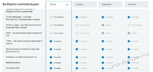

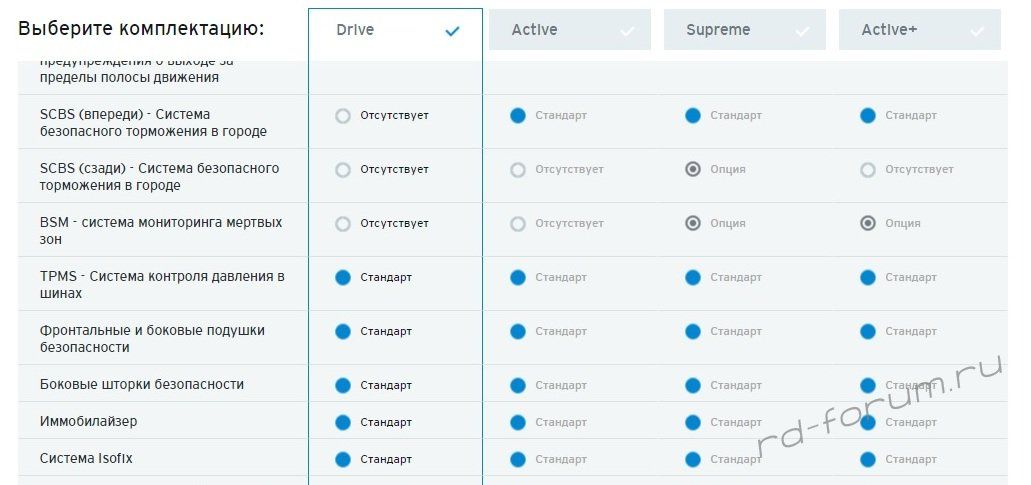

2 689
На СХ5 только в лазере.
@_СаНёК_Мазды СХ5 ругаются лазером когда в лоб. В спину К - диапазон, но не у всех.
Лазером,в лоб будет ругаться на все сх-5 в комплектациях active, active+ , supreme.
А к-диапазоном далеко не на все сх-5 в комплектациях active+ , supreme. (только на те,кто за эту опцию заплатил).
И в подтверждение слов, сказанных @deda88 и мной,и в опровержение слов @Apex89
