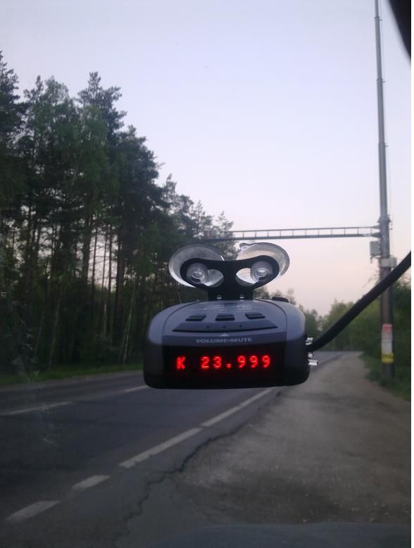

Еще пару дней поиграл с разными Стрелками.
В первую очередь проверял их на обнаруживаемость по побочному излучению гетеродина.
Оказалось, одним и тем же РД разные Стрелки обнаруживаются совершенно по-разному - от десятка до пары сотен метров.
Причем сзади обнаруживаются лучше, чем в анфас. Видимо там больше побочная утечка излучения.
Частота везде одинаковая. На моем Белтрониксе показывает всегда 23999мГц, но мне кажется, что это ошибка частотомера, и реально там просится 24000мГц, так как частота основного задающего генератора Стрелки 6000мГц.
Полагаться на обнаружение этого излучения не стоит даже имея самый крутой РД. Разные экземпляры Стрелок светят по-разному.
    39,2 КБ · Просмотры: 3 781

АнтиСтрелка, я не считаю, что время на изучение потрачено впустую. Лично меня обнаружение Стрелки интересовало только с теоретической стороны - это мое хобби.
Убедился, что это можно сделать, но с несколько большими затратами, чем полагал изначально.
Для этого в качестве донора обязательно потребуется приемный тракт от РД верхнего ценового уровня, плюс его новая начинка, заточенная только под обнаружение Стрелки.
Такое решение может заинтересовать лишь единичных эстетов, или фанатов радиолюбителей ( вроде таких, как я).
Обнаружение побочного сигнала гетеродина считаю неправильным, так как разработчики в любой момент могут это устранить.
Так же, как и не включать в дневное время импульсную ИК подсветку.
С самого начала для меня было ясно, что заглушить Стрелку технически гораздо проще, чем обнаруживать.
Говоря о примерных цифрах, для первого случая ( надежного обнаружения) потребовались бы вложения не менее 500 баксов, в то время, как для глушения не более 150-200.
