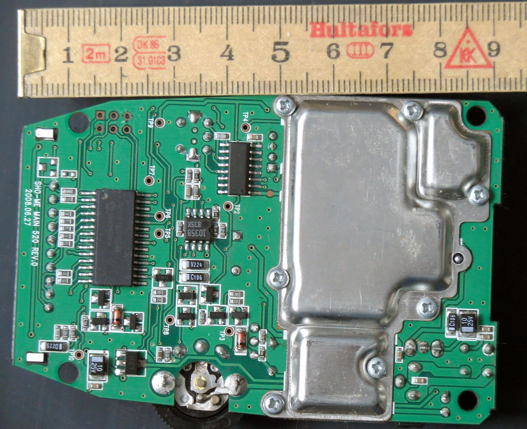

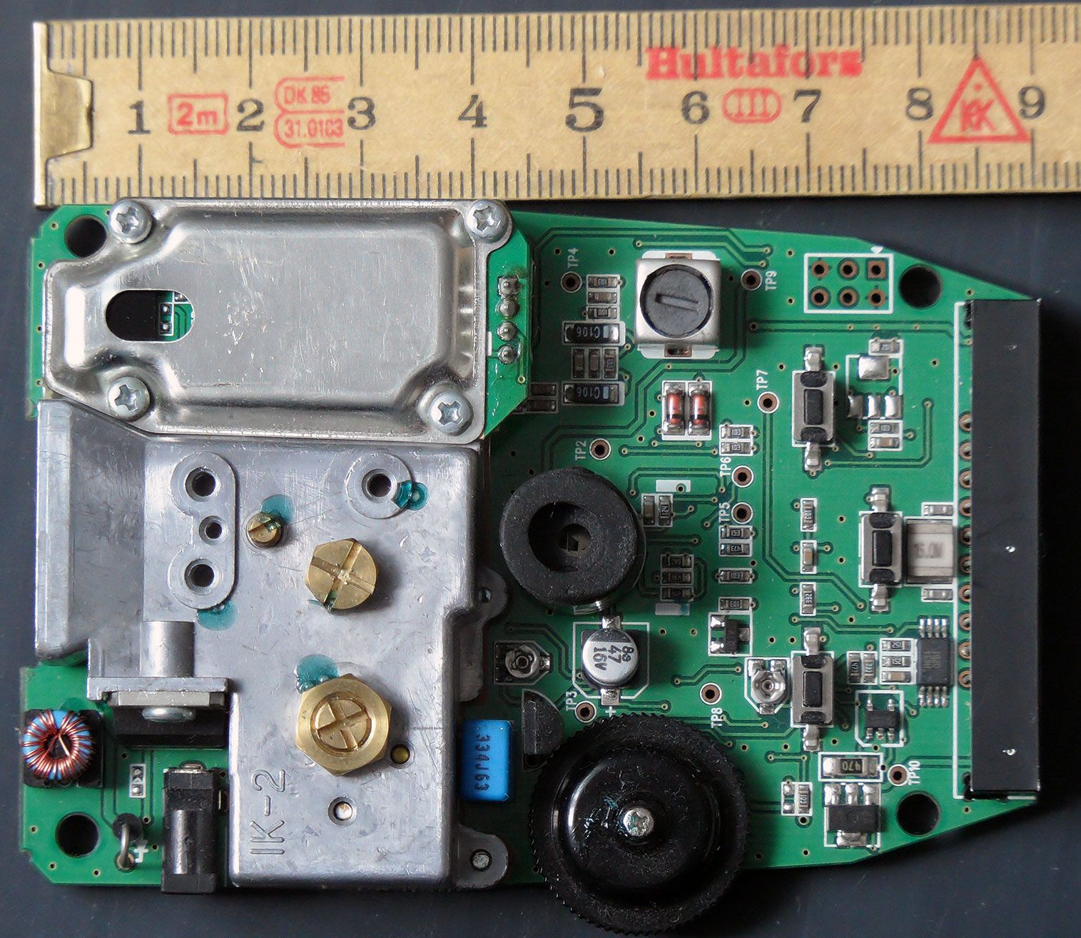

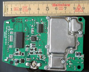

Практически любой популярный РД, здесь разобран и сфотографирован во всех позах.
---Если иметься в виду это то
https://www.rd-forum.ru/teoriya-i-praktika/360-kak-ustroen-radardetektor.html
--- инфы очень в обрез да качество не всегда . Плюс не есть фото нет модели итд . Нужна подробная инфа . Одна Кобра , Мангуст и V1 погоды не делают . Я в разные Star заглядывал . Там волноводно- приемная часть сильно различается . Общее устройство и принцип работы мне уже не надо . Нужны именно качество изготовления волноводной части тип гетеродина . Возможность подключения после усилителя 1 ПЧ ! По сему фото желательно с линейкой ! А общий план на фото интереса не представляет !:-(
Farnsworth
25.08.2009
2 490
x50
И что даст фото с линейкой?
