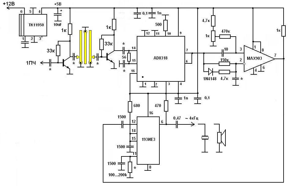

Добрый день уважаемые форумчане!
Опять не заглядывал на сайт более полугода - другие проекты совсем закрутили. Вот и сейчас "забежал на минутку".
Был несказанно обрадован, что нашелся энтузиаст продолживший реализацию идеи.
Makmaller молодчина! Завидую целеустремленности и терпению.
Жаль только, что своевременно не связался со мной при начале работ.
Полученный результат весьма ценен, и еще раз подтвердил некоторые мои первоначальные поправки.
К сожалению, схема в том виде, с которого начинал экспериментальные работы не годилась для серийного повторения. Она могла бы сгодиться только для определенных моделей РД с качественными приемниками.
Да и то, только на ограниченную дальность уверенного приема в пределах двух-трех сотен метров.
Надо делать платку, совместимую с ЛЮБЫМ типом РД, а не ставить в машину по одному РД на каждый новый тип радара.
Что нужно для этого сделать.
1. Подключение к РД по 1ПЧ ~1гГц не можетбыть на проводочках. Только в непосредствееной близости к точке подключения.
2. Надо обрезать полосу чувствительности платки строго 50-60мГц с центром 1гГц (или той частоты, что в используемом РД). Это даст сокращение шумов по радиочастотам.
Для этого надо ставить полосковый фильтр на 1гГц (например, скопировать из Белтроникса). Ситал или другие СВЧ материалы не потребуются, так как полосовой фильтр не должен быть с высокой добротностью.
3. Надо ставить дополнительные каскады УВЧ для увеличения дальности приема. Минимум на 10-15дБ.
4. Надо использовать в высокоскоростном компараторе следящий (адаптивный) уровень среднего уровня помех. Это даст максимальное чутье, и минимум ложняков. При выделении импульсов от Стрелки компаратор будет все время опираться на уровень шумов.
5. Чтобы можно было ставить платку в любой РД, не стоит завязываться на его бортовой контроллер, или логику работы. Мне кажется разумным делать свою независимую звуковую индикацию на любой штатный звуковой излучатель РД.
Причем при использовании делителя 192ИЕ3 прерывистый писк в динамике ~4кГц будет появляться только от сигналов Стрелки. Шумовой сигнал может давать лишь одиночные едва слышимые щелчки.
То есть, девайс будет постоянно молчать, и начинать неуверенно попискивать на дальних подступах к Стрелке. По мере приближения звук будет становиться более уверенным.
Этот прерывистый (с частотой сканирования РД) высокой (4кГц) частоты будет существенно отличаться от штатного звука РД.
Считаю наиболее важным - возможность установки на ЛЮБОЙ РД. При выполнении выше перечисленного вроде все должно получиться.

paschket
DED, Добрый день! Ваши бы усилия объеденить с Makmaller :-[*DRINK*
