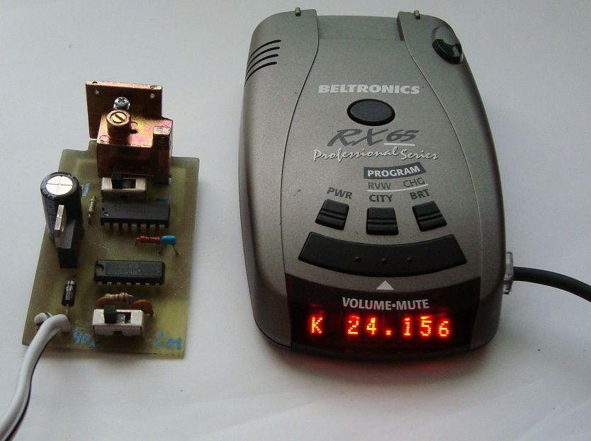

Bel RX65
Я выкладывал фотку на 86 странице. Платка меньше РД с питанием от 12В. Без рупора с диаграммой направленности около 60гр.

Парни, как решите, звоните 8-903-194-94-49
Вот такие габариты. Передам в комплекте с аккумулятором, либо прилажу прикуриватель. Как пожелаете.

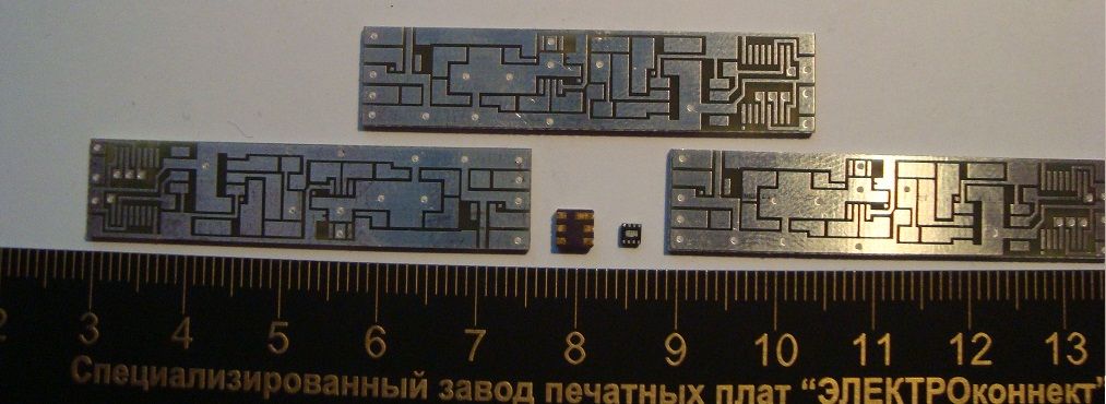

DED
19.05.2010
205
Bel RX65
Диноел, да не волнуйтесь вы так!
Никто не собирается налаживать серийный выпуск и продажу глушилок Стрелки. (По крайней мере под флагом настоящего сайта:))
Именно разработкой улучшенного варианта приема Стрелки я в первую очередь и озадачен. Уже сделал макетные платки (см. фото алиби), имитатор Стрелки, и заказал необходимую комплектуху в Китае. Вот ее придется подождать пару недель.
Не хотелось бы впустую терять время.
Но если у руководства сайта есть замечания по освещению технических нюансов данной темы, покорно отключу светильник.
P.S. Макар, но наша договоренность по проведению задуманного остается в силе.*DRINK*
