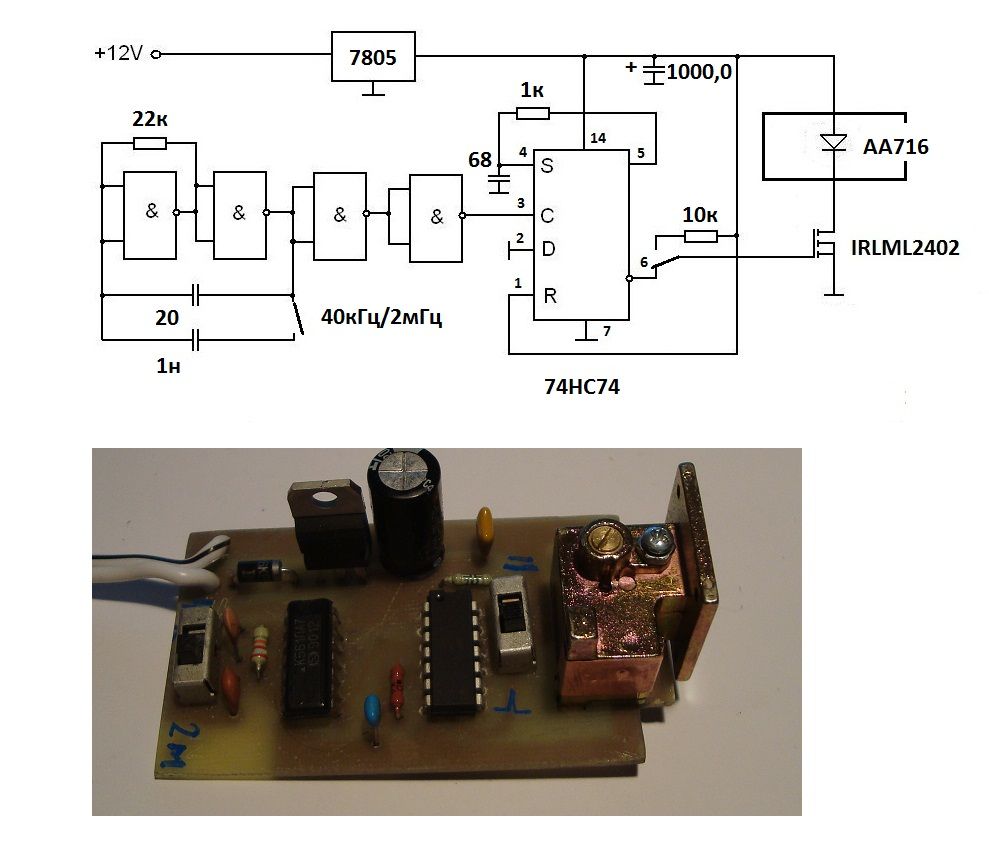

DED
19.05.2010
205
Bel RX65
Пока успел сделать только имитатор Стрелки. Выдает полную копию ее сигнала на частоте 24150мГц (30нс/25мкс).
С таким имитатором гораздо удобнее проводить отладку дорабатываемых РД.
На всякий случай предусмотрел в нем несколько технологических режимов - настройки на частоту 24150мГц в непрерывном режиме, и режим глушения Стрелки (30нс/500нс) для проверки ее реальной помехоустойчивости.
