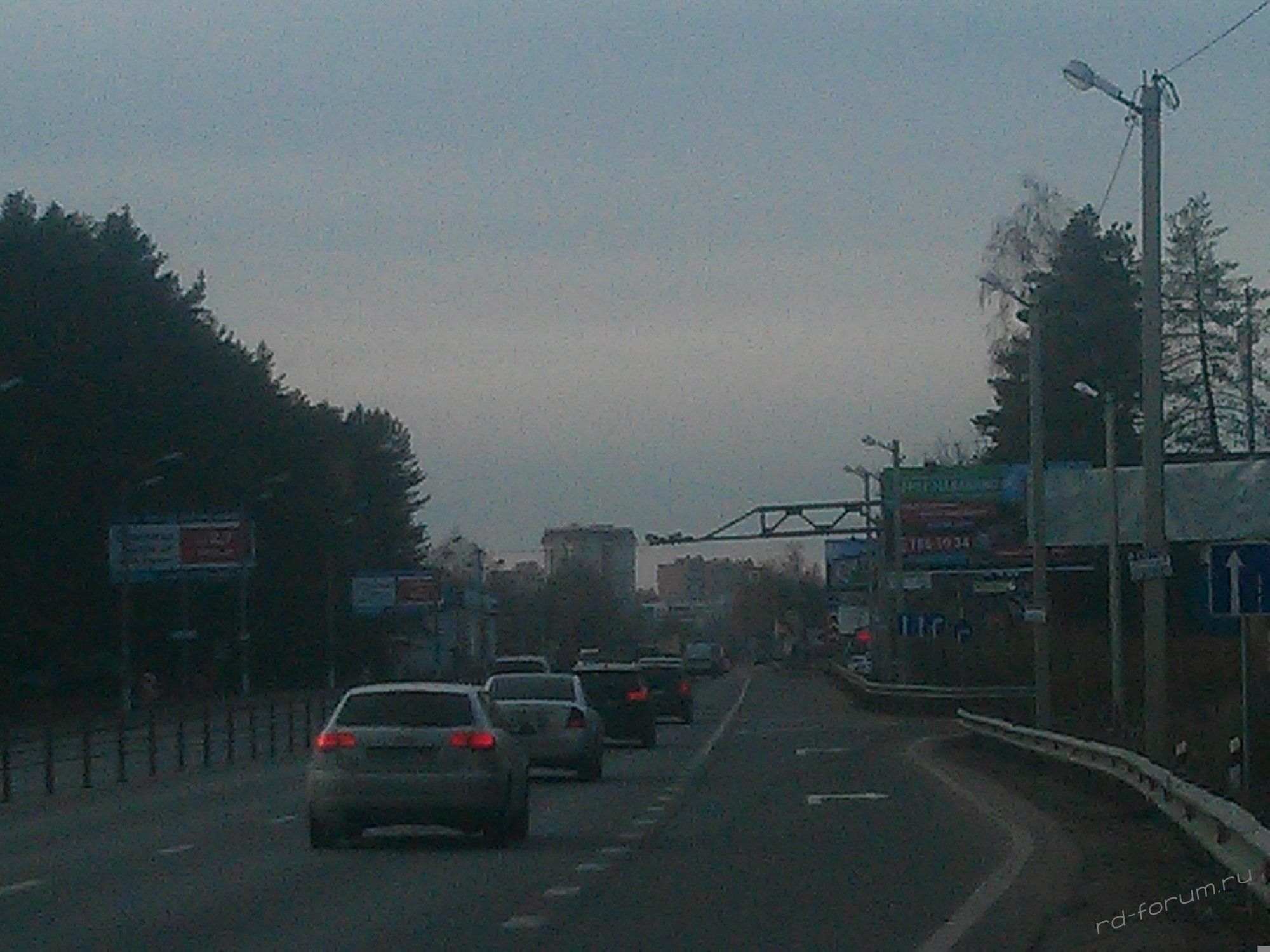

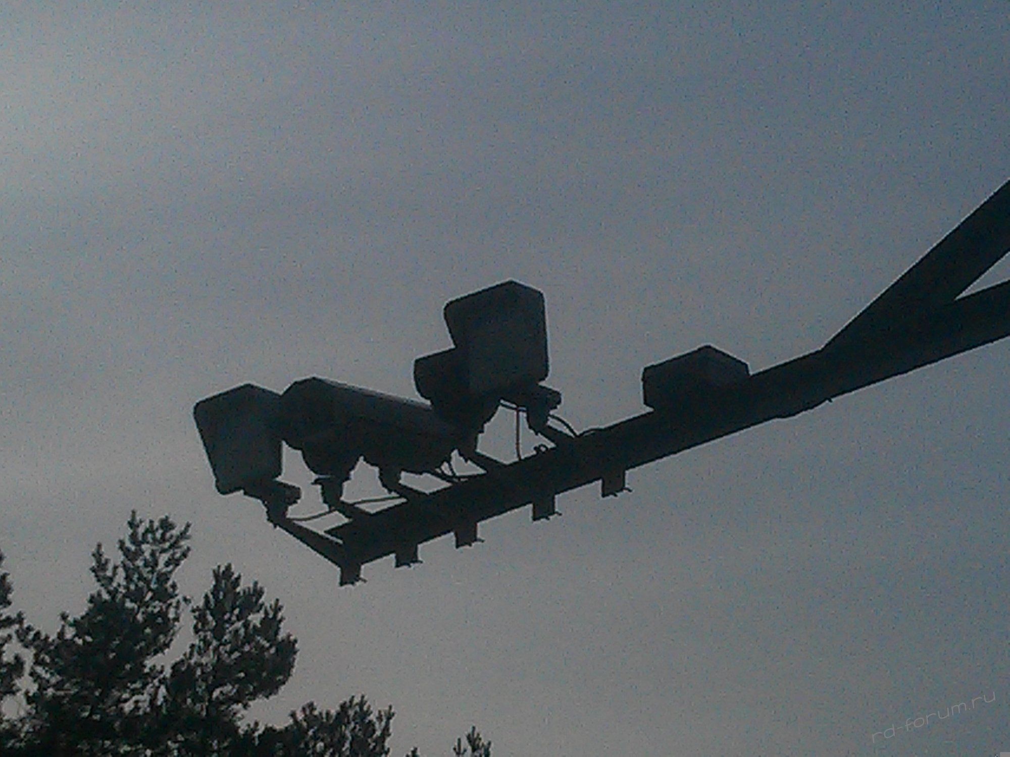

Coolaz
09.09.2014
126
Реакции
33
StreetStorm 9540EX
Mercedes B200 AMG
Здравствуйте, Coolaz!
Пожалуйста, сообщите, о каком Автоурагане конкретно речь? Откуда информация о полосах, какую контролирует, какую нет?
Координаты 55.843313 37.20697
Поправка - скорее всего это вокорд, а не автоураган.
Камеры контролируют только полосу из Москвы в область, по одной камере на полосу. На встречной полосе камер нет. Езжу там каждый день, как и мои соседи - все мы время от времени превышаем на неконтолируемой полосе - ни разу ни одному человеку штраф не пришёл.
Комплекс висит там как минимум год.[DOUBLEPOST=1446634085,1446632480][/DOUBLEPOST]
По второму пункту возможно точка задвоена, пожалуйста, пришлите адрес (адреса), устраним.
Координаты 55.903721 36.898767
Висит там более года. Тип радара тот же, что в предыдущем сообщении, скорее всего вокорд.
Так всё-таки есть ли функция распознавания азимута на роботы, мест, автоураганы, вокорды в StreetStorm 9540ex и 9540ex gl?
Если нет, будет ли у меня неустранимый ложный сигнал в 55.843313 37.20697 в сторону Москвы? Таких радаров по этому шоссе ещё хватает.
