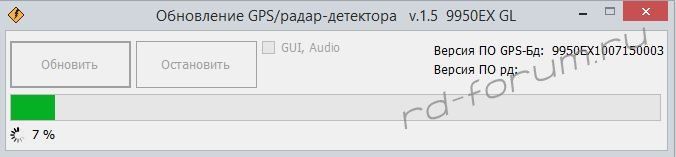

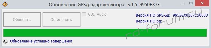

@Nikolay, с вашей программой обновления 1.5 на STR-9950EX GL опять перестала обновляться официальная база данных GPS.
Пробовал сегодня днём. При при запуске процесса обновления дата базы GPS меняется сначала на 100715, а когда процесс обновления заканчивается - опять дата сбрасывается на старую, и при переподключении показывает снова её (т.е. реального обновления базы в РД не происходит).
(P.S. 010715 - это дата не вашей, а альтернативной базы GPS. Альтернативная после этого загрузилась нормально)
