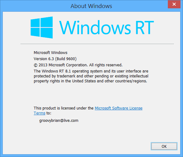

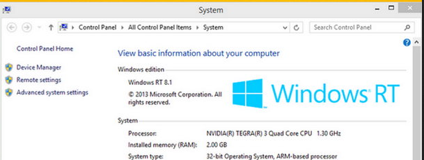

Это оно - Версия ОС 6.3.9600.20520 (Win8.1 RTM)?
Нет, не оно:
указанный build 6.3.9600 присутствует как десктопной версии Windows 8.1 так и серверной Windows Server 2012 R2
P.S. Хотя.... Может, и оно...
