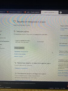

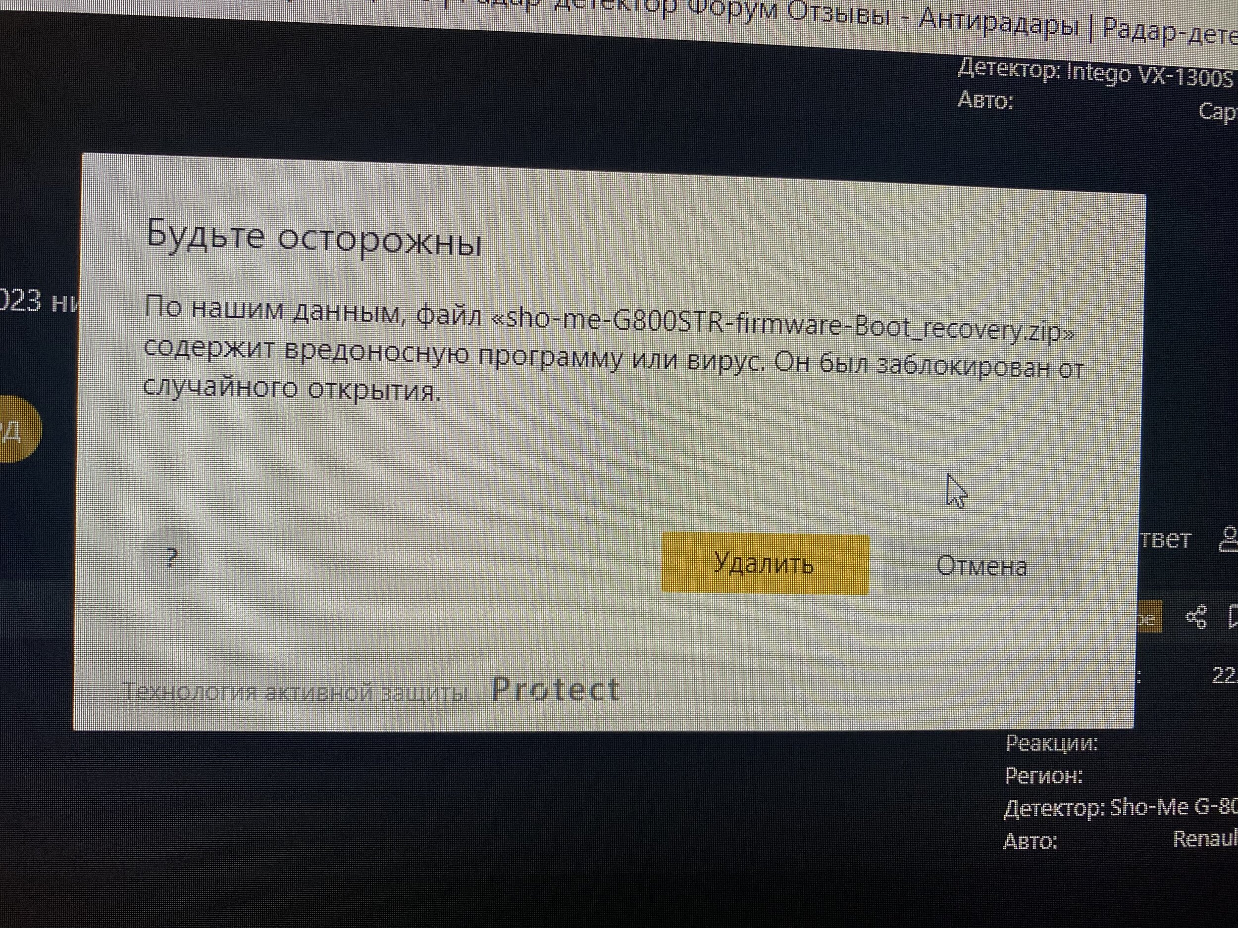

почему файл с виросом ?

У меня Defender+Antimalware, тоже чисто.

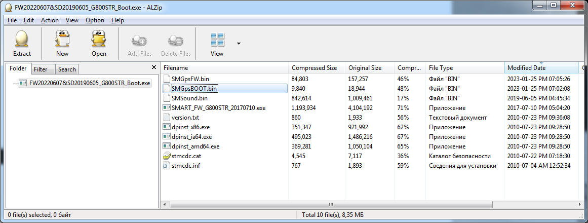

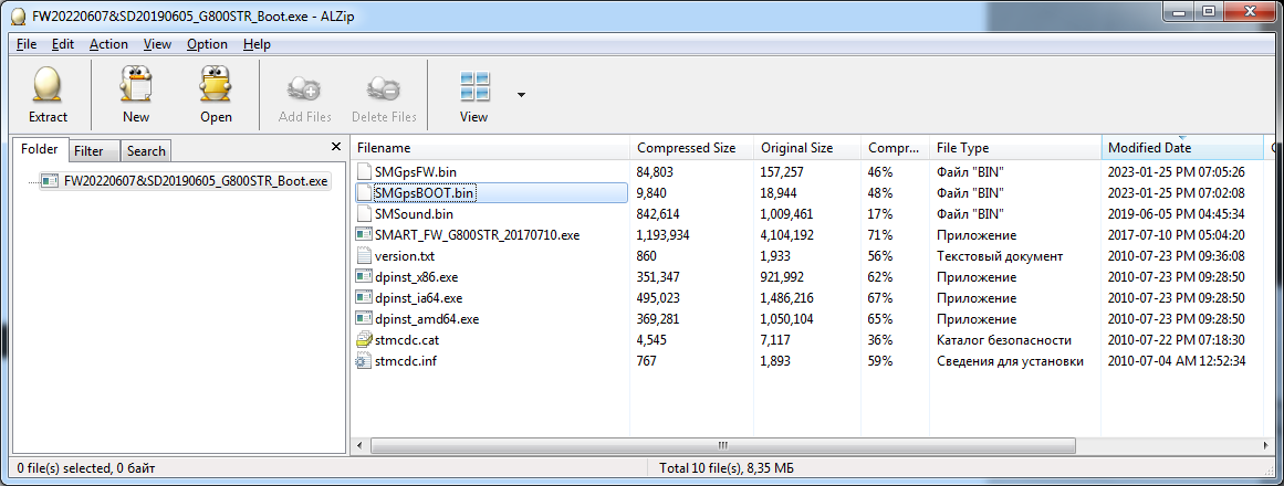

Спасибо вам огромное, я целый месяц с ним возился, уже руки опустил, и тут вы) я очень вам благодарен, УРА теперь у меня стоить база 2023 )
