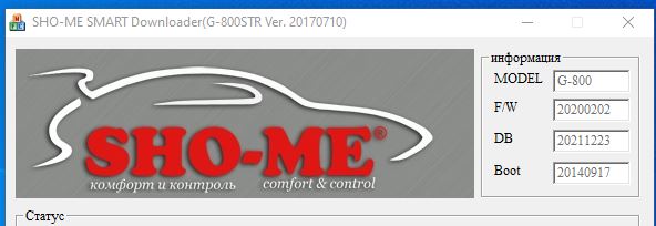

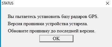

Всем привет, подскажите в чем может быть проблема, радар G-800STR скачал последнюю прошивку и обновление с офф сайта (FW20220113&SD20190605_G800STR_ASC и базы SMDB20220924_NewDBCap), запускаю обновление прошивки, все обновляется и в конце пишется, что все ОК, дальше запускаю обновление баз и выскакивает "что версия прошивки старая и нужно сначала обновить её", запускаю опять обновление прошивки, а там действительно ничего не поменялось.
8 160
Проблема в том, что мануал по обновлению на сайте читать надо.
Обновление прошивки SHO-ME G-800 STR
Перед обновлением баз камер, необходимо проверить версию прошивки вашего устройства в меню радар-детектора (включить устройство с нажатой кнопкой MUTE, сначала отображается версия базы радаров, а затем версия прошивки). Если прошивка не соответствует актуальной версии, указанной на сайте, необходимо сначала обновить прошивку, затем подключить к питанию 12В в автомобиле для обновления Boot, а затем уже можно обновить базу камер.
ВНИМАНИЕ! Не обновляйте базу радаров до завершения процедуры обновления прошивки и Boot!
При обновлении на прошивку 2022 года необходимо однократно подключить ее к питанию 12В (в автомобиле). При этом последовательность действий будет будет отличаться от обычной и будет следующая:
1) Подключение к USB и обновление прошивки (FW).
2) Подключение к питанию 12 В (при этом пройдет процесс обновления Boot без дополнительных действий).
3) Подключение к USB и обновление базы камер (DB).
После успешного обновления на прошивку 2022 при последующих обновлениях п.2) не требуется и можно пользоваться стандартной инструкцией ниже.

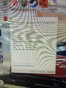

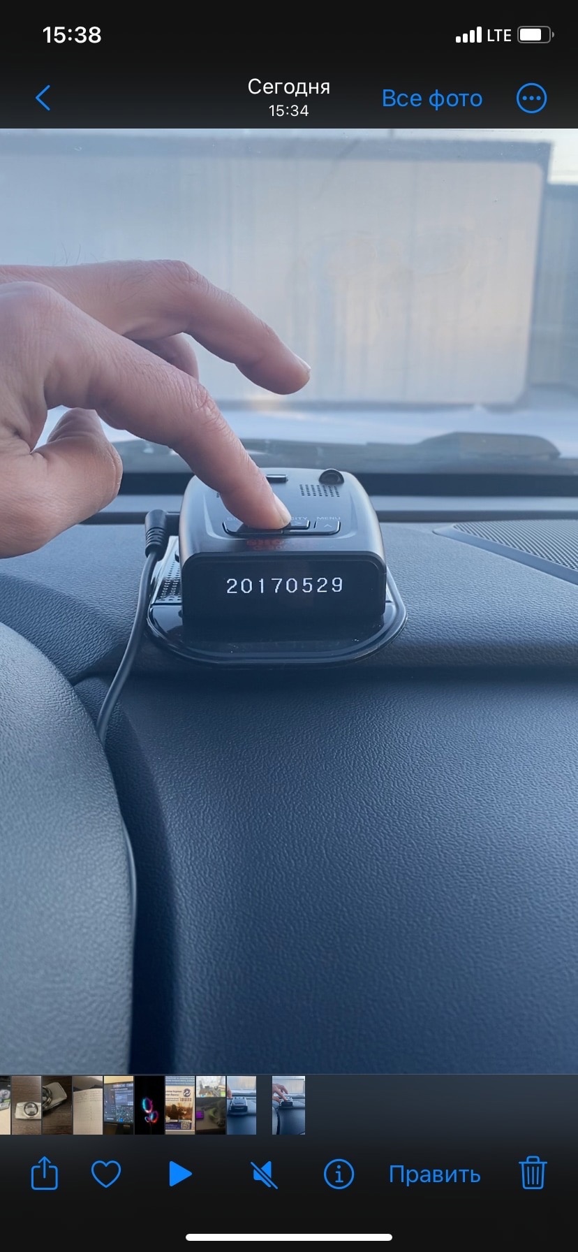

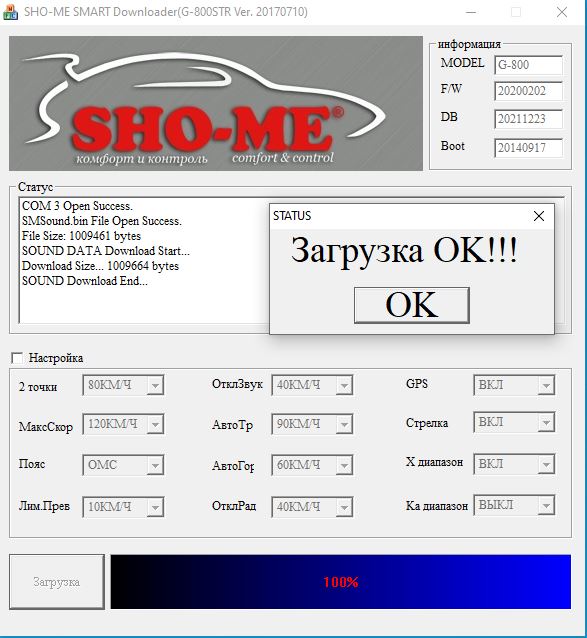

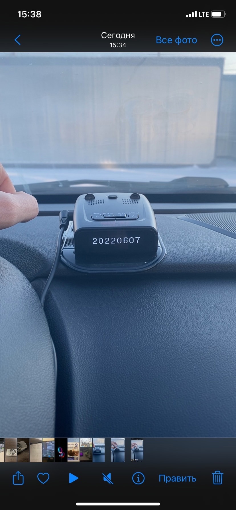

Приветствую всех, нужна ваша помощь,столкнулся с такой проблемой! у меня радар детектор Sho-Me G800 str,решил обновить прошивку и базу, посмотрел кучу роликов как это сделать,зашел на официальный сайт делал все по инструкций,прошивка встала) затем начал ставить базу 2022 года, после установки базы он включается пишет Здравствуйте и все черный экран и шипит! что бы вернуть его к жизни пришиваю еще раз, и он работает но база стоить старая 29.05.2017 года, пришивка новая 07.06.2022, база новая не как не ставится, если делаю сброс устройства пишет ПО УМОЛЧАНИЮ, все работает камеры видит но не все, так как база старая стоить, может кто сталкивался с таким? надеюсь на вашу помощь заранее спасибо.

Базу откуда ставите? Посмотрите размер файла SmGpsDb.bin, не превышает ли размер 1МБ? Прошивка 2022 года одноточечная, соответственно базу надо ставить тоже 1Т.
