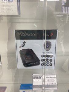

Нет, он мне нечего не предлагал, хотя у них на витрине были модели g1000str и g1000 сигнатур, я спросил какая модель лучше сигнатур или стр, он ответил что эти модели устаревшие, и sho-me сама по себе не очень! Я спросил а какая модель сейчас лучшая и он показал на РД, он на фото
