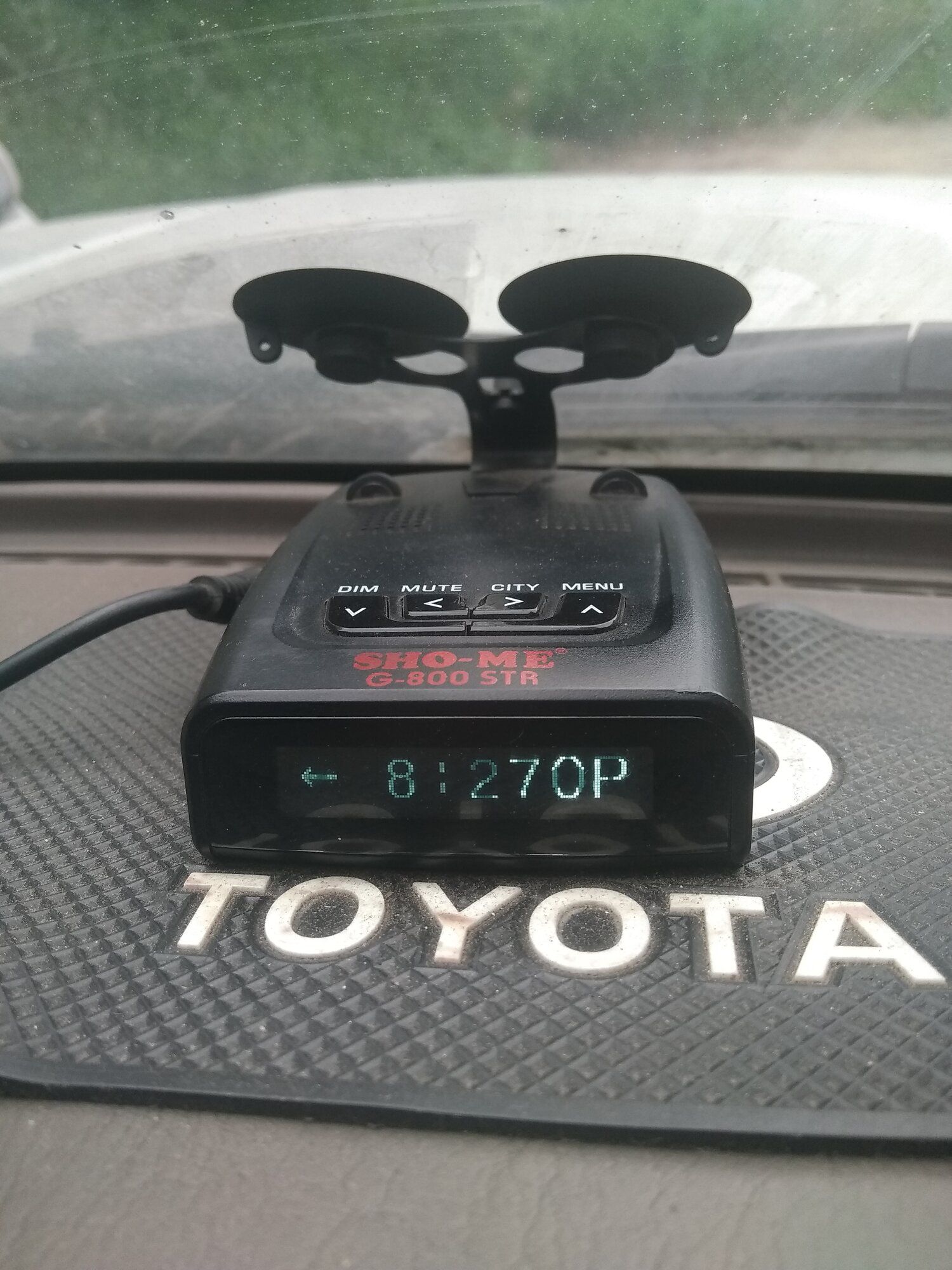

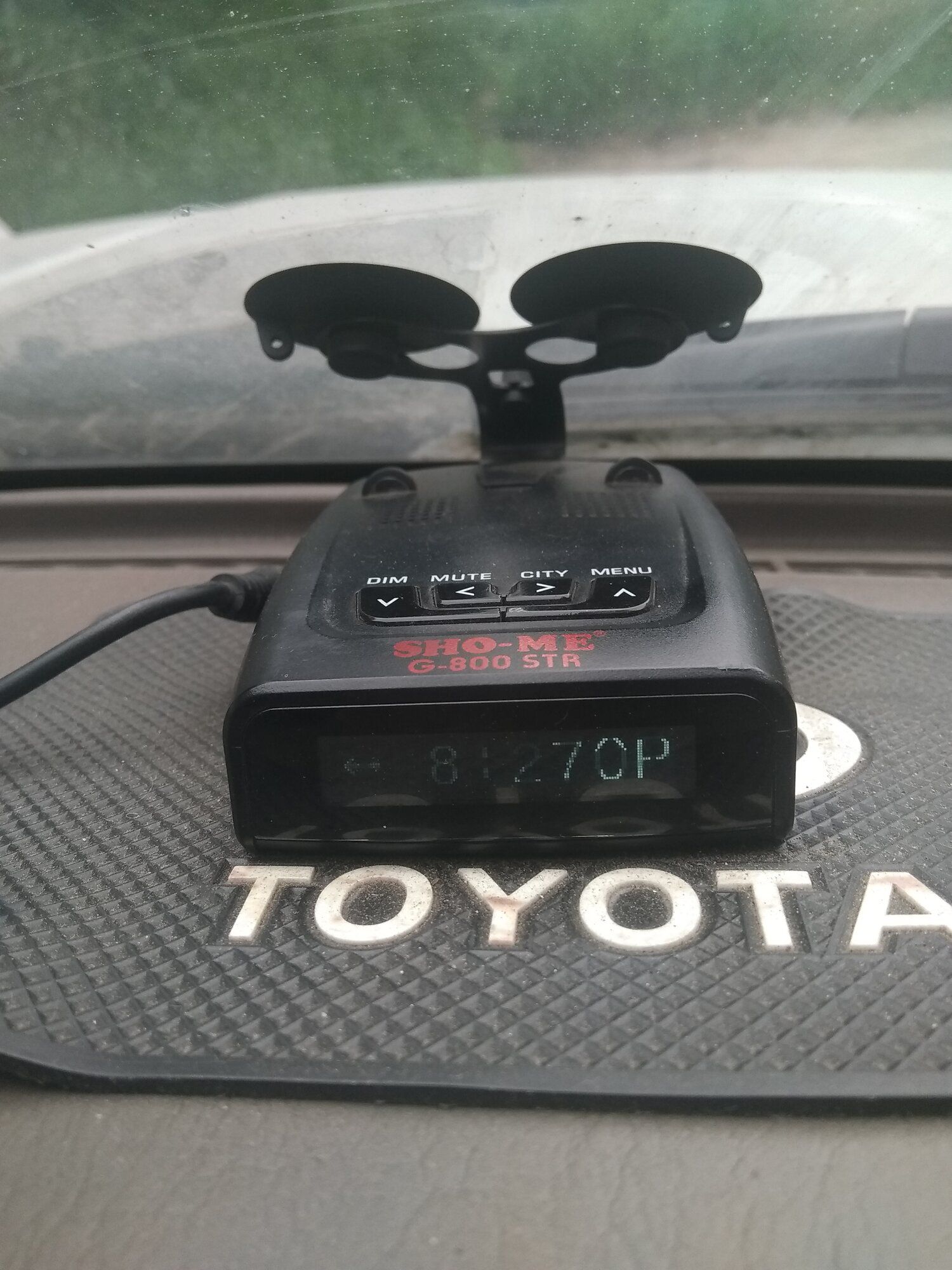

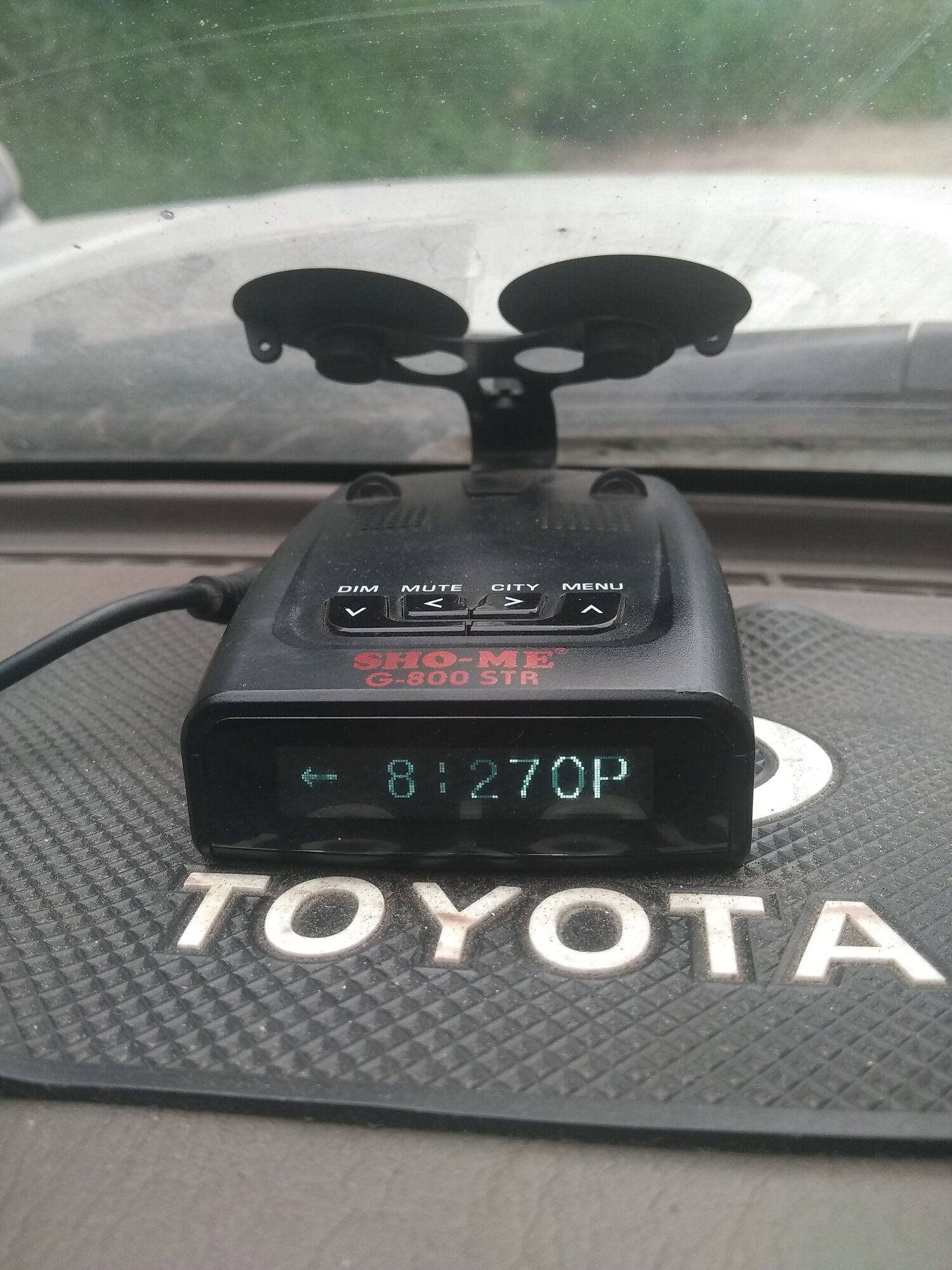

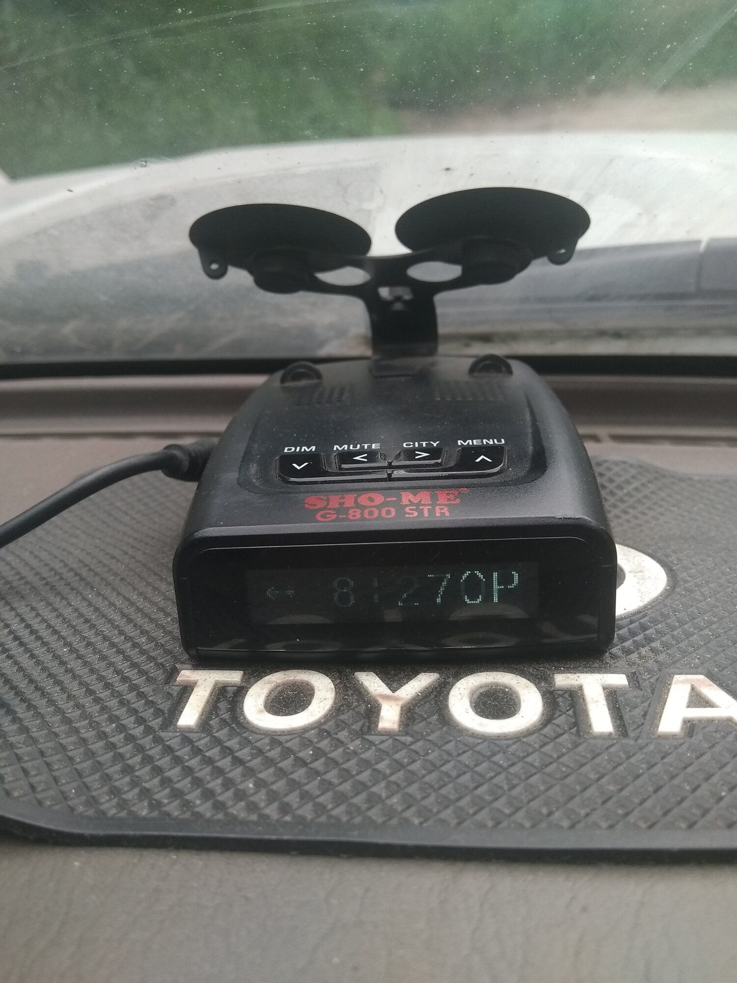

Добрый день. Использую радар лет 8. Давно уже привык ориентироваться только на его звук и на экран поглядываю мало. Тут обновил прошивку на свежую. Начал присматриваться. Ощущение, что дисплей светится не равномерно. Как будто часть букв ярче, часть бледнее. На пыль мало похоже, слишком "сегментно". Ранее была проблема с дребезгом контактов разъема питания. Решил пропайкой разъема. Но тут думаю, чтоит ли тыкать паяльником, возможно это уже возрастное у радара? Фото ниже в приглушенном и ярком. Что скажете, норма ли и стоит ли ремонтировать. Естесно гарантии уж много лет нет. Паять умею.
Посмотреть вложение 63465 Посмотреть вложение 63466
Выгорел дисплей. Тут только замена.
Добрый вечер, как решилась проблема с дисплеем , тоже столкнулся на синей подсветке в инете ничего не нашел
