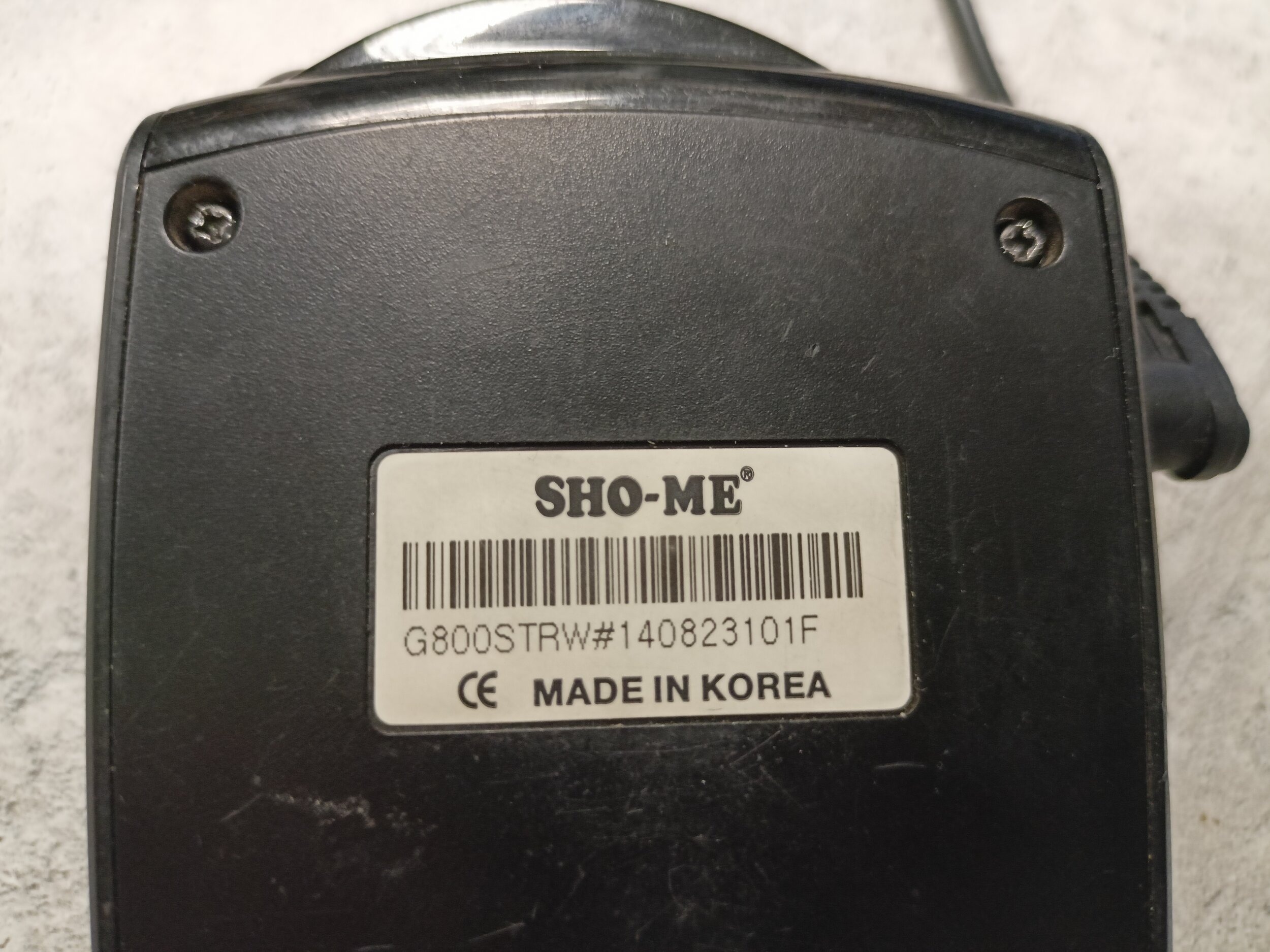

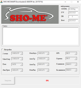

Принесли обновить G-800 STR, но официальный прошивальщик пишет, что это другая модель G800Sig. Я обновил прошивку от G800 Sig, но после обновления баз детектор шипит трещит и ведёт себя неадекватно, при том что до загрузки баз всё работает. Как так вышло, что на корпусе написано одно, а внутри другое? И как его прошить нормально?
Тут ключевое слово первое. До Вас его уже "обновили" не родной прошивкой.
Что как теперь делается - не знаю, об этом расскажут более сведущие в теме люди, я надеюсь.
Потому что каким-то образом надо переписать загрузчик на родной, а каким - мне пока не известно. Кроме как программатором. А для этого нужен и программатор и сам код загрузчика (а его в открытом доступе нету).

@gamebox13, не знаю, как внутри оказалась прошивка от сигнатурника, но, смею предположить, что новая база просто не помещается в 2МБ флэшку, т.к. в сигнатурнике 4МБ флэшка. Попробуйте залить базу до декабря 2022, когда она еще влезала.
