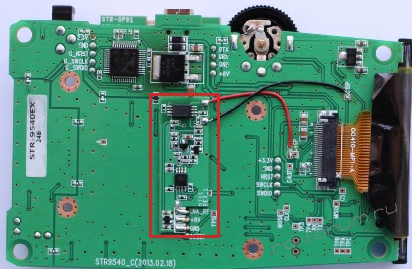

Чтобы окончательно показать SS,что такая проблема имеется, необходимо сделать эксперимент с 2-мя рд(9540)- старым и из новой партии- и показать разницу.
Хотя, я думаю, ОП уже в курсе данной проблемы, но молчат.
Подозреваю, в нашем девайсе стоит отдельный модуль на прием Стрелки. Вот оттуда и надо "копать".
Полностью с Вами согласен. Плата стрелколова обведена красным прямоугольником. Это рд из первых(можетдаже первой партии)-поэтому плата еще висит на проводах, в более новых версиях уже нормальный монтаж.
Думаю, именно в ней дело. Так как прошивки, ведь я тоже ставлю новые, а с работой по стрелке все норм. Подозреваю,(возможно) что из-за кризисов решили что-то удешевить.

Kungoo
Есть платки с трёх уровнями, и шести уровнями.заметил когда собирал 7020gps,ставил от9530 и от 5020.
2 689
Ну я не думаю, что стритштормовцы до такого докатились, чтобы на РД с 6-ти уровневым гейгером, ставить 3-х уровневые платы. :)
Плата стоит не трехуровневая, т.к. на одну стрелку реагирует до 4-х, но непосредственно под ней и не зависит от плотности трафика, аднака. Девайс покупался в декабре 2014 г.
