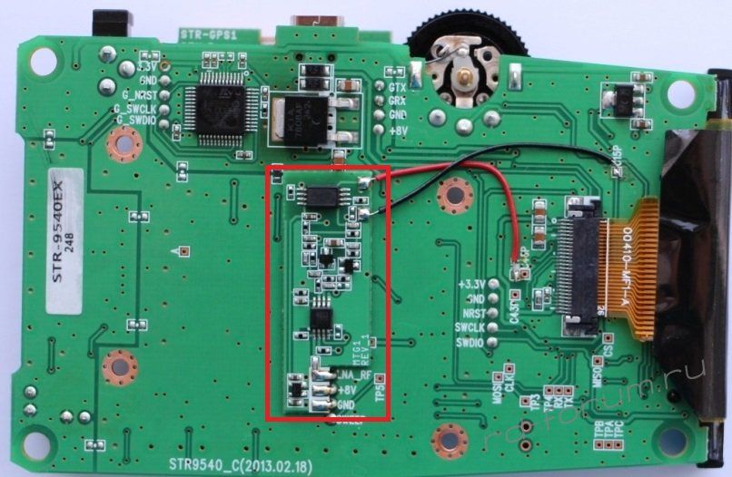

Полностью с Вами согласен. Плата стрелколова обведена красным прямоугольником. Это рд из первых(можетдаже первой партии)-поэтому плата еще висит на проводах, в более новых версиях уже нормальный монтаж.
Думаю, именно в ней дело. Так как прошивки, ведь я тоже ставлю новые, а с работой по стрелке все норм. Подозреваю,(возможно) что из-за кризисов решили что-то удешевить.

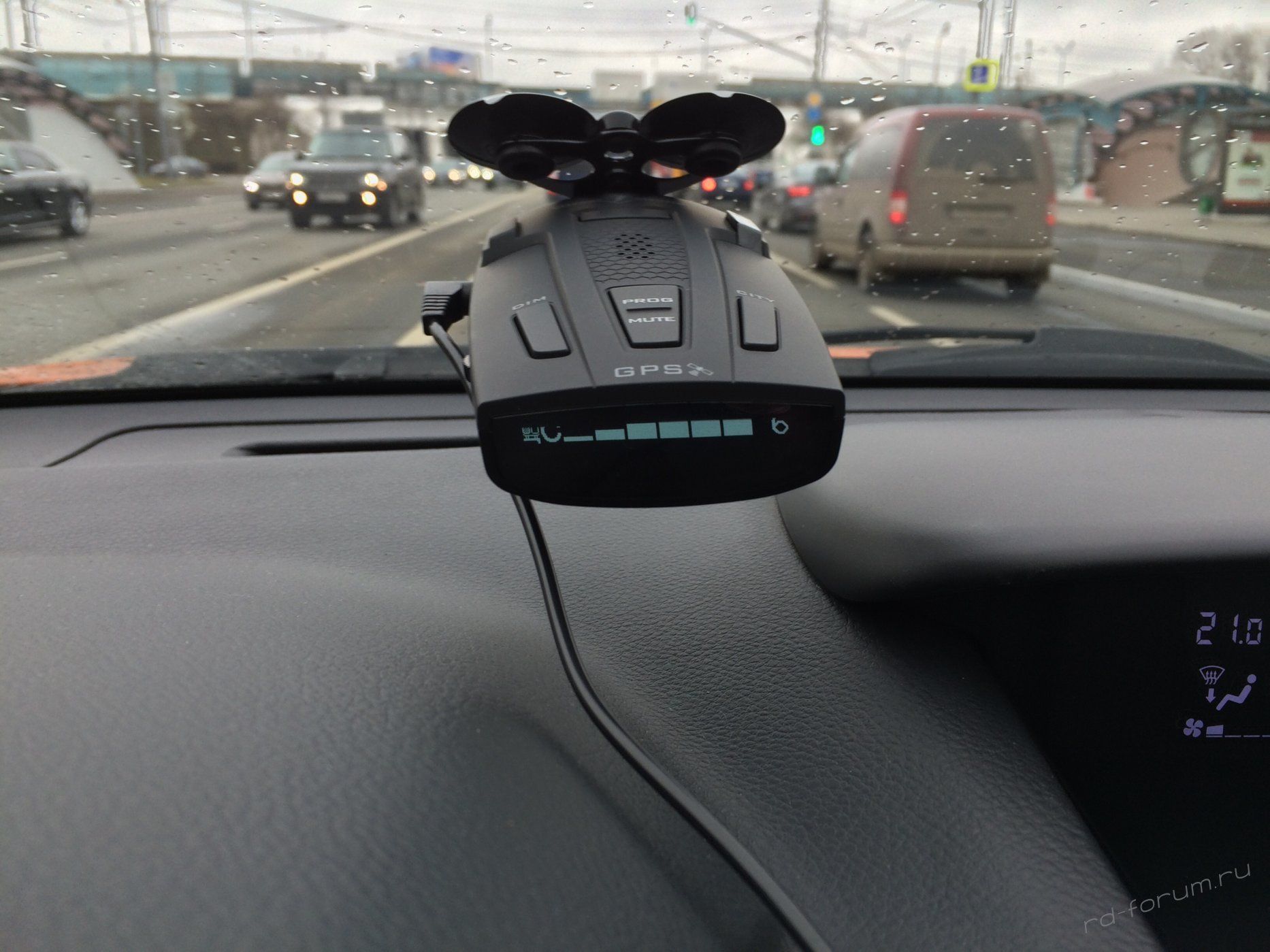

При проезде некоторых Стрелок мой 9540 всё же стал выдавать 6 делений.[DOUBLEPOST=1429506152,1429506043][/DOUBLEPOST]Так что можно поразмышлять в сторону понижения.[DOUBLEPOST=1429506311][/DOUBLEPOST]
При проезде некоторых Стрелок мой 9540 всё же стал выдавать 6 делений, так что наверное можно поразмышлять в сторону понижения. А может наш уважаемый Шторм изменил алгоритм детектирования модулем Стрелки?! Не зря же служба поддержки считает это нормой?!

Не обновлялись?
Я еще при покупке увидел этот косяк со Стрелками, после чего поставил мартовское обновление, больше ничего не делал. Но до сих пор бОльшую часть Стрелок (а точнее 98%) он видит 1-2 делениями, изредка когда выдает 3-4, 6 делений выдавал только 5 раз за всю историю использования мной 9540.[DOUBLEPOST=1429545016,1429544808][/DOUBLEPOST]Сегодня, кстати, на Киевке и Ленинском выдал два раза по 6 делений, но при этом нет четкой зависимости количества делений от расстояния до радара. На Киевке, например, за 1000 метров показал Стрелку одним делением, за 500 метров дошёл до 4-х делений, потом за 200 метров дошел до 6 делений и, прям под радаром снова показал одно деление. Хрень какая-то![DOUBLEPOST=1429545712][/DOUBLEPOST]"Радует", что тех.поддержка Street Storm почему то считает это нормальной работой устройства, вот прямая речь: ..." Обратите внимание на то, что однозначной связи между уровнем сигнала и расстоянием до источника излучения нет. Не стоит ожидать его обязательного роста до максимального уровня".
То есть косяк признавать они не хотят и не будут! Либо действительно у них сейчас нет четкого алгоритма работы Гейгера на уровень сигнала Стрелки, либо с платой стрелкодетекта перемудрили и не хотят устранять дефект за свой счёт.
