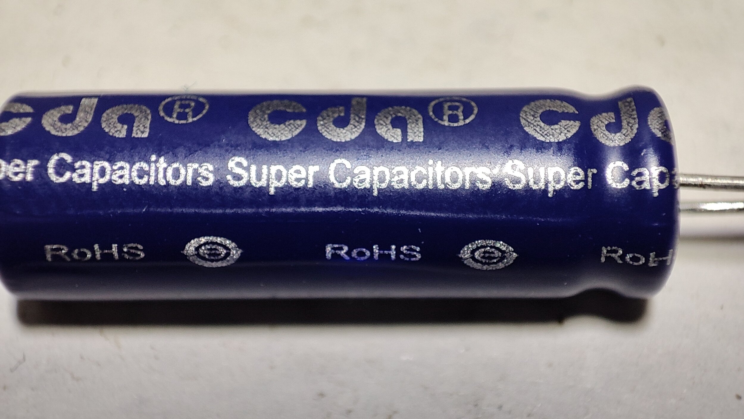

Прочитал где то что ионисторы некоторые производители используют для гашения помех по питанию.
