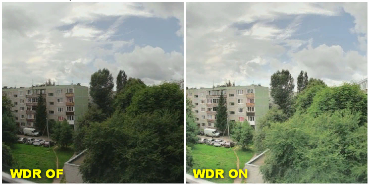

На новой прошивке FW 13.11.2023 шумодав настроили
Если быть более точным, то изменено только:
Код:
1. FNumber, Shutter, Total Gain, Sensor Gain
2. Minimum Shutter & Maximum Shutter
3. Maximum Sensor Gain (снижено в пять раз)
4. Auto Dark Gain Limit Contrast
5. Auto Bright Gain Limit Contrast
6. И пара значений по мелочи...
Важный лишь пункт 2 (отчего и полосило) и малость 3 (меньше шума от цифрового усиления, но ниже яркость в темноте)...
Остальное в рамках изменённых значений на картинку практически не влияет... И, никакого шумодава...)
WDR так и не активировали, а он там есть....

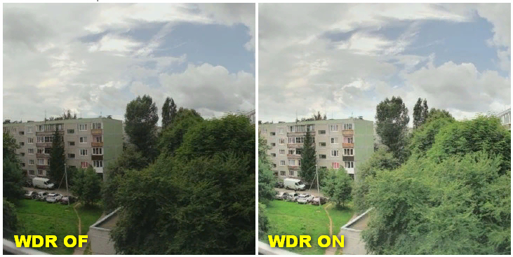

Код:
Это не ваш ли "калининградский мод" был в печально известной прошивке 1.1.3 ??
