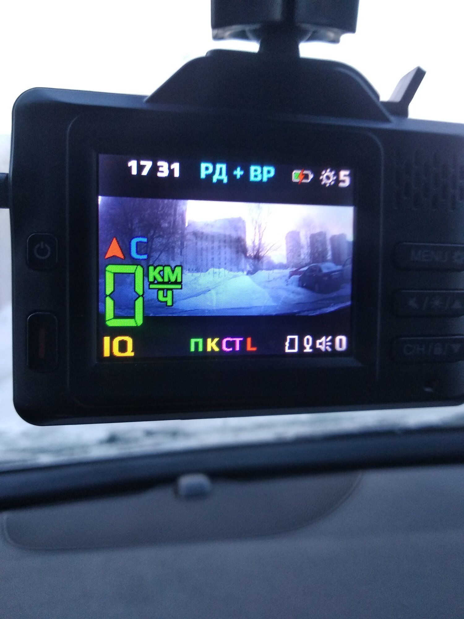

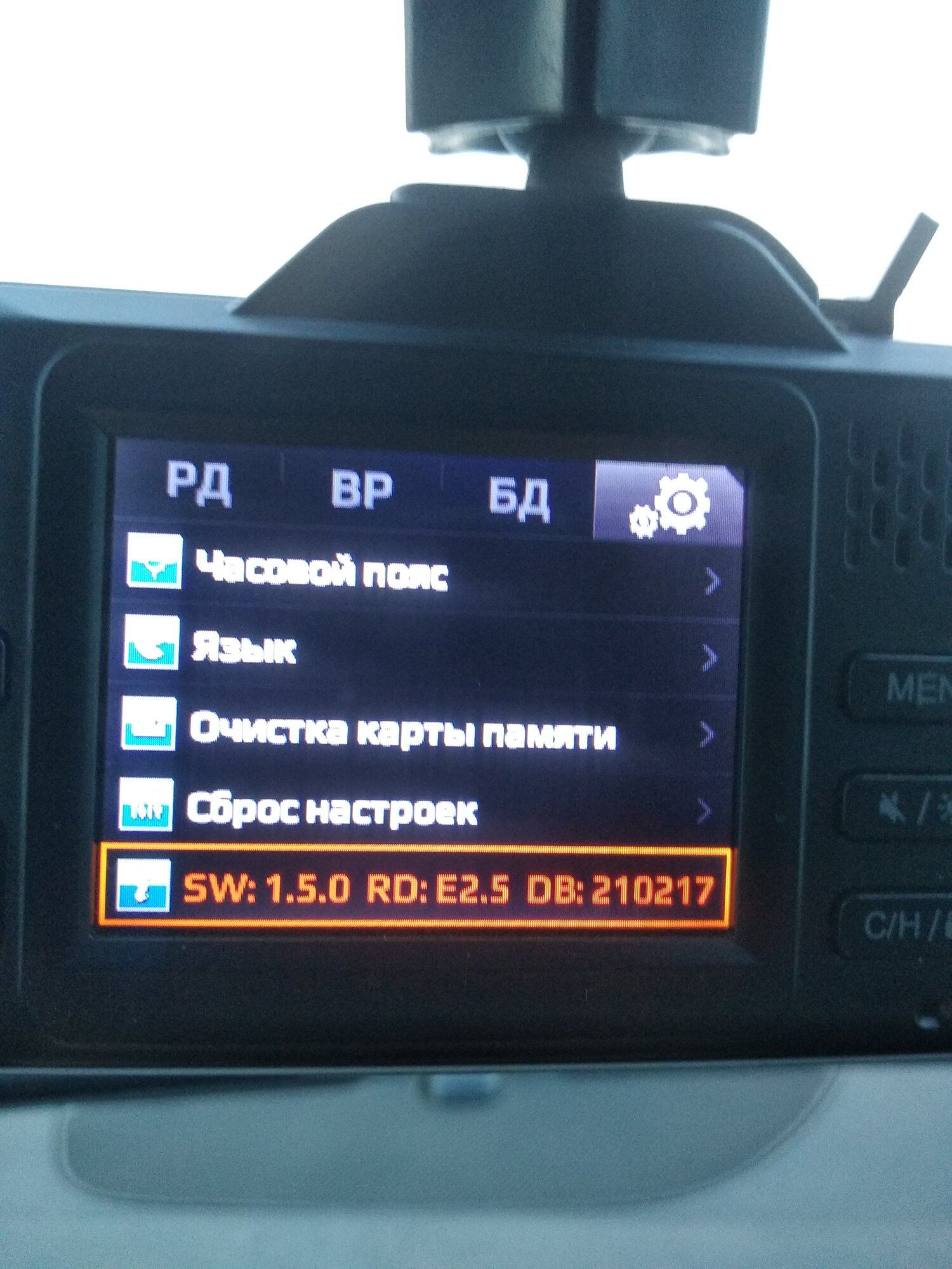

Добрый вечер Хельга! Фото версий ПО и дисплея после включения устройства с флэшкой на которой ПО 1.6.0 представляю. Что еще заметил после этих манипуляций по выше описанному обновлению ПО. Перестало работать голосовое приветствие при включении, также нет теперь голосового предупреждения при приближении к камере, хотя картинка с расстоянием до нее и желтыми кубиками просматривается. Эту камеру (контроль в спину) проезжаю каждый день.
Вы пробовали еще раз обновить ПО? У Вас 1.6.0 не встала.

Я же в первом посте писал, что несколько раз пытался обновить ПО после сбоя, в том числе по новой форматировал карту памяти и загружал на нее по новой ПО 1.6.0, но вместо загрузки при включении устройства появляется картинка (на фото) с реквизитами перед началом движения. Также теперь имея ПО 1.5.0 и обновленную базу GPS от 17.02.2021 у меня пропали голосовые сообщения о приближении к камерам и голосовое приветствие, хотя эти функции включены на устройства.

Купил новую карту памяти. Отформатировал ее на ноутбуке, закачал разархивированное ПО 1.6.0 опять ничего не вышло. Так как у меня ПО 1.5.0 и обновленная база данных от 17.02.21 (как вы писали она актуальна для ПО 1.6.0) попробовал вернуться к базе данных от декабря 2020 года (для ПО 1.5.0?), опять ничего не получилось. Возможно такое? Приветствие при включении восстановилось, прибавил звук (самопроизвольно отключился).
Я думаю, а если попробовать "Резет"? И при его использовании произойдет сброс установок до заводских. А все ПО и базы данных тоже вернуться к заводским (при покупке)?
Ресет просто перезагрузит устройство, ПО не вернется к заводскому.

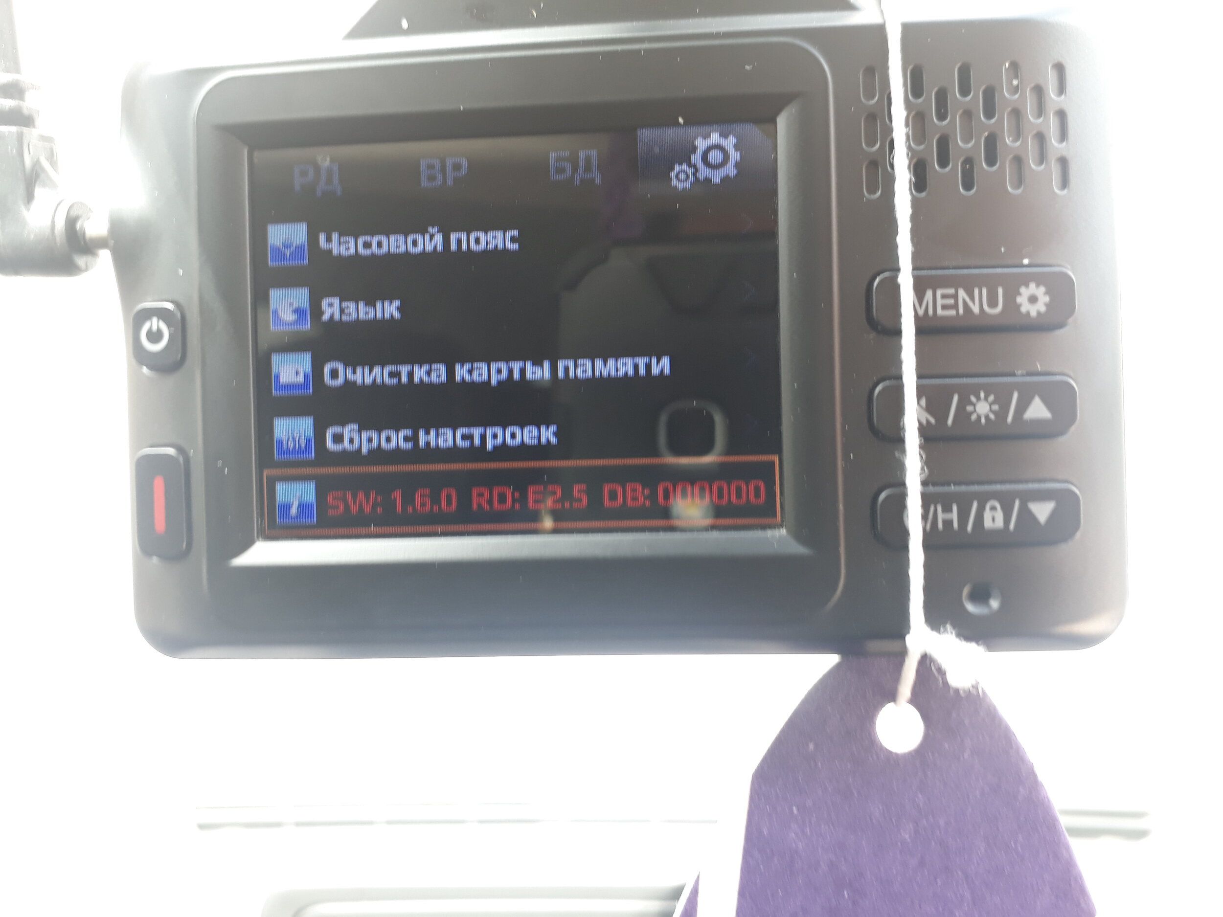

Добрый день! Меню, версия ПО, посмотрите что написано в пункте DB?

Спасибо помогло, переустановил только базу и девушка стала разговаривать по полной)
