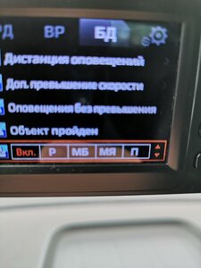

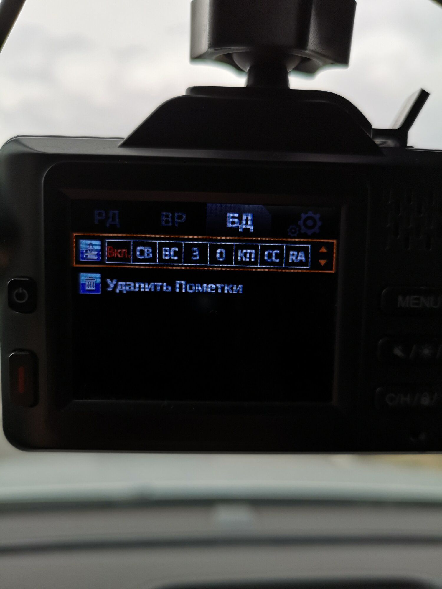

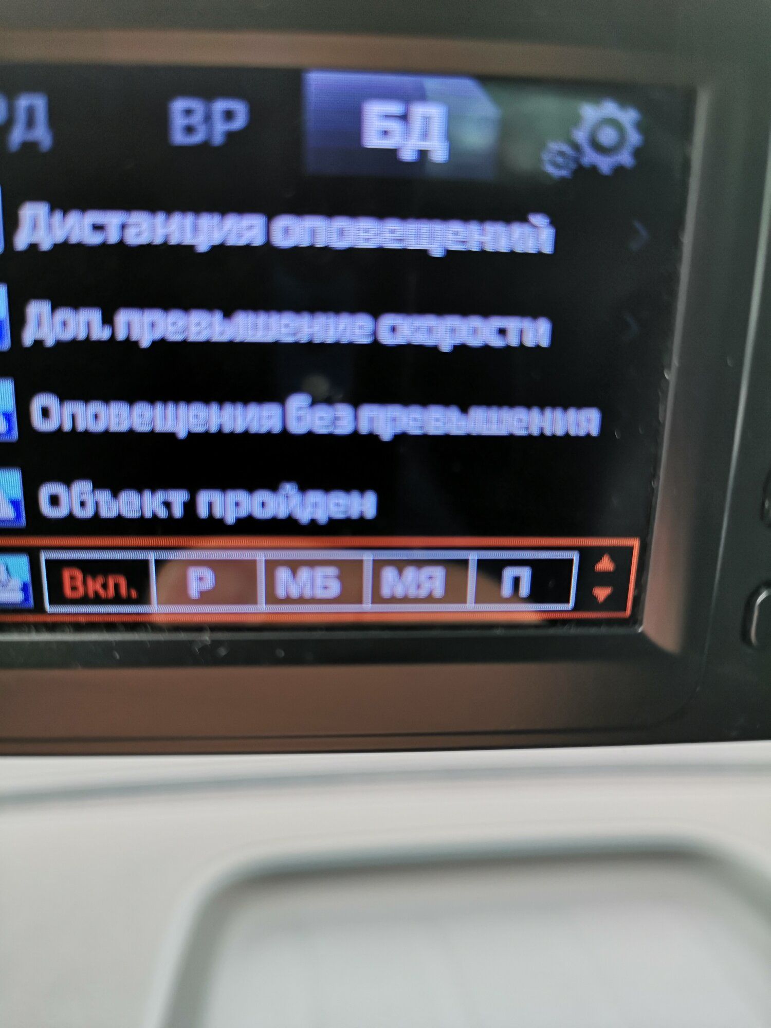

Оповещение о контроле парковки срабатывает при снижении скорости ниже 10 км/ч. В пробке этот сценарий может повторяться (тронулись-встали-тронулись-встали). Если не нарушаете правил парковки никогда - это оповещение можно отключить в настройках Объектов контроля БД
Где и как отключить контроль парковки - это жесть какая то повторять по миллиону раз!
    171,8 КБ · Просмотры: 222
    238,8 КБ · Просмотры: 217
AmmA
30.09.2020
16
INSPECTOR CAYMAN S
ЕСТЬ
Объекты контроля БД-КП Контроль паркрвки ВЫКЛ, О Обочина тоже ВЫКЛ.
