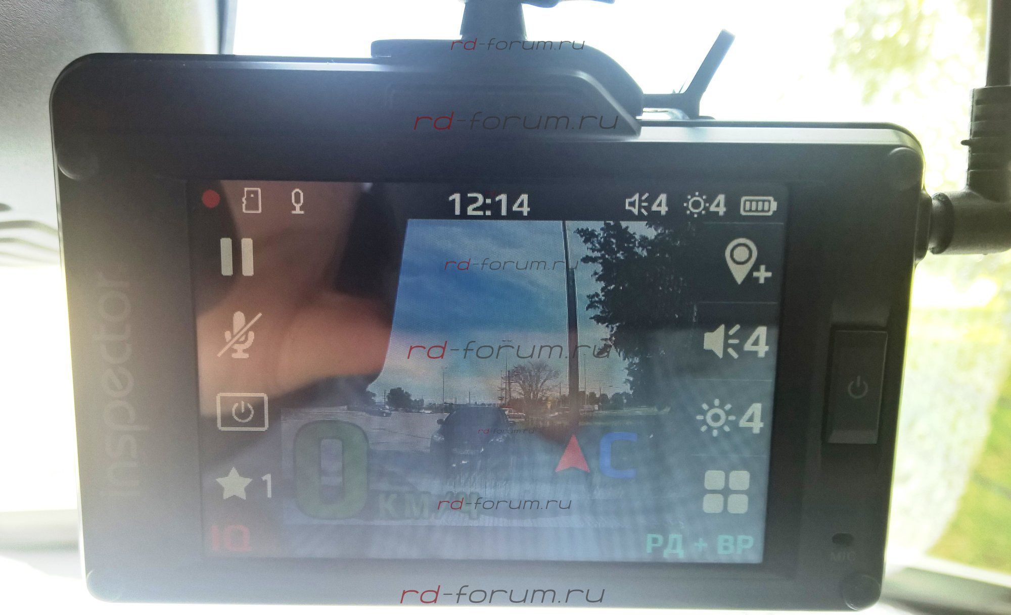

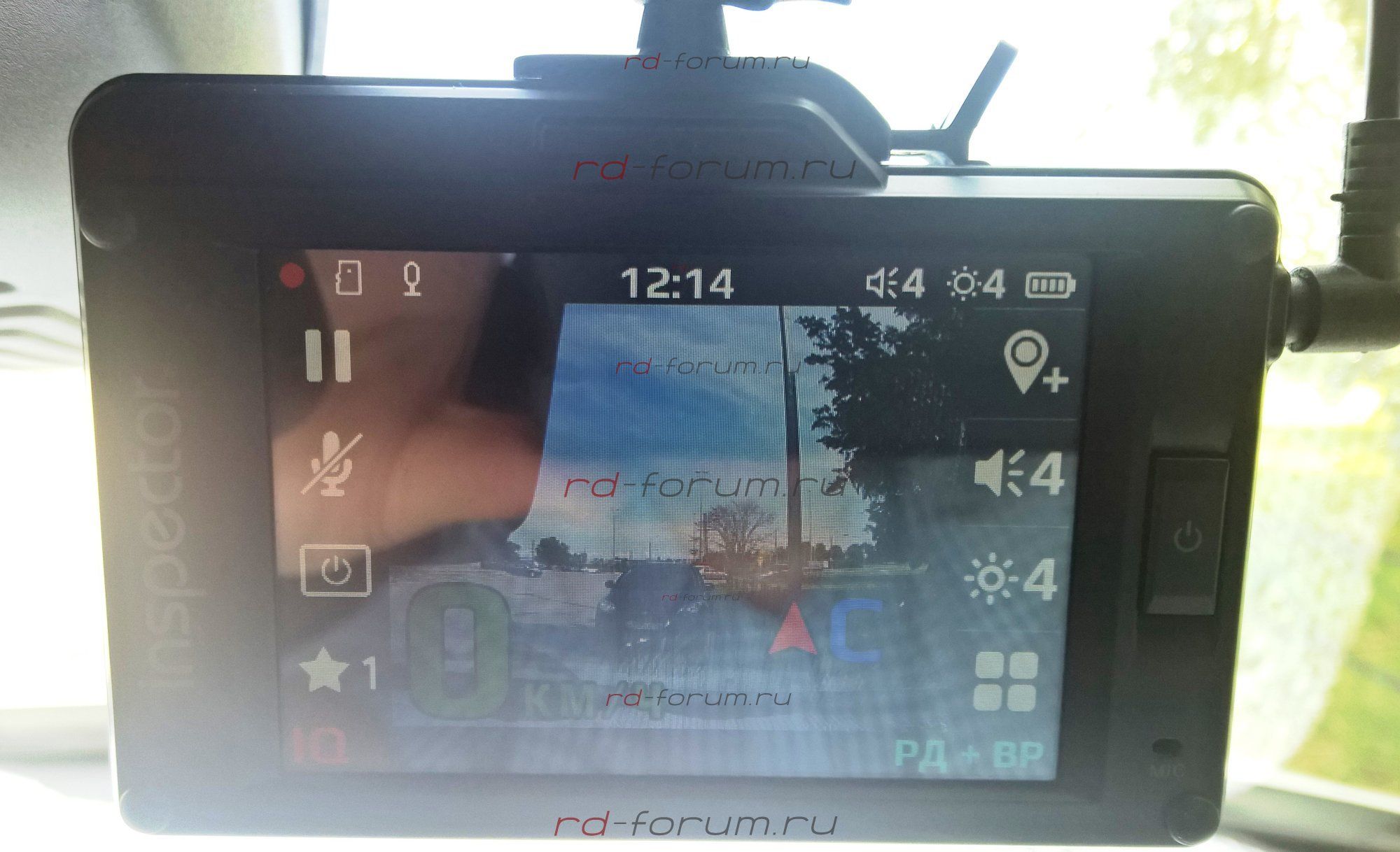

- в меню, если выбрать микрофон Выкл, то на экране он Вкл, а звук не пишет. Т.е. все наоборот.
Крупное изображение микрофона на экране - это кнопка, а статус работы микрофона отображается в верхней строке там где иконка карты памяти.

По поводу микрофона не согласен. Смотрите фото. Иконка вверху показывает - микрофон включен, а кнопка - нет. Это как понимать. звук реально записывается. думаю, логика подобных вещей очевидна, кнопка перечеркнута - записи нет, и соответственно иконка микрофона не должна быть видна, а так просто вводит в заблуждение.
