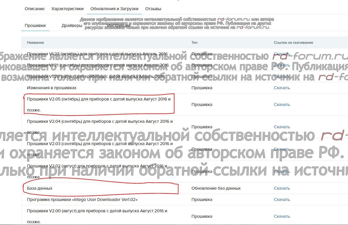

Подскажите пользователи данного прибора. Сегодня стал обладателем данного девайса. ПO/ стоит 0204. где скачивать обновления для радара. и что?
Скачивайте отсюда а что именно я пометил красным смотрите фото. Купить радар-детектор Intego Grand Prix GOLD с модулем GPS: характеристики, фото, отзывы, видео распаковки и тестирования прибора[DOUBLEPOST=1478966439][/DOUBLEPOST]
Для Gold нужно скачивать всего два файла.
1. Прошивка.
2. База данных.
Прошивку каждый раз обновлять не нужно, только если на оф сайте появится более новая чем Ваша текущая.
Базу данных нужно обновлять периодически. Раз в две недели.
После обновления прошивки обязательно нужно делать сброс настроек. Это делается зажатием одновременно всех четырёх кнопок, пока детектор не скажет что настройки сброшены.Делать это нужно на загруженном детекторе, спутники ждать не нужно. загрузился и сразу жмите. Или до включения прибора зажать эти четыре кнопки и держать а затем включить прибор. После обновления базы данных, сброс делать не нужно.

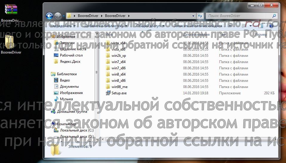

Парни не пинайте меня. Скачал драйвер , файлы ПО и БД. но драйвер только в виде блокнота, а проги не видит[DOUBLEPOST=1478969915][/DOUBLEPOST]:(
Какого блокнота? Вот же - фото сейчас с компа сделал.[DOUBLEPOST=1478983463][/DOUBLEPOST]Как обычная установочная программа.

Даже драйвер скачивается блокнотом.:(

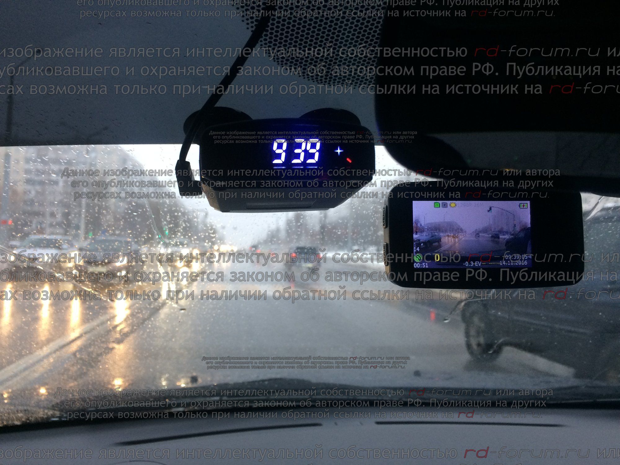

Парни, а у меня вопрос по жпс! Ну очень долго ищет! Сегодня за день только раз увидел что спутники поймал (( не могу ничего протестировать! Только по ложнякам могу сказать что их нет. Езжу в режиме трасса по городу. За 10 - ти минутные поездки спутники не ловит.
Всё! Нашёл в чём была проблема! Всё оригинальное просто :)
При такой вот установке, спутники не видит!
я имею ввиду, при установке рядом с моим видеорегистратором!
Стоит только снять рег, спустя пару минут полный порядок :)
Если снова подключить ВР - снова начинает метаться и путать направление движения относительносторон света! Так что, так!
