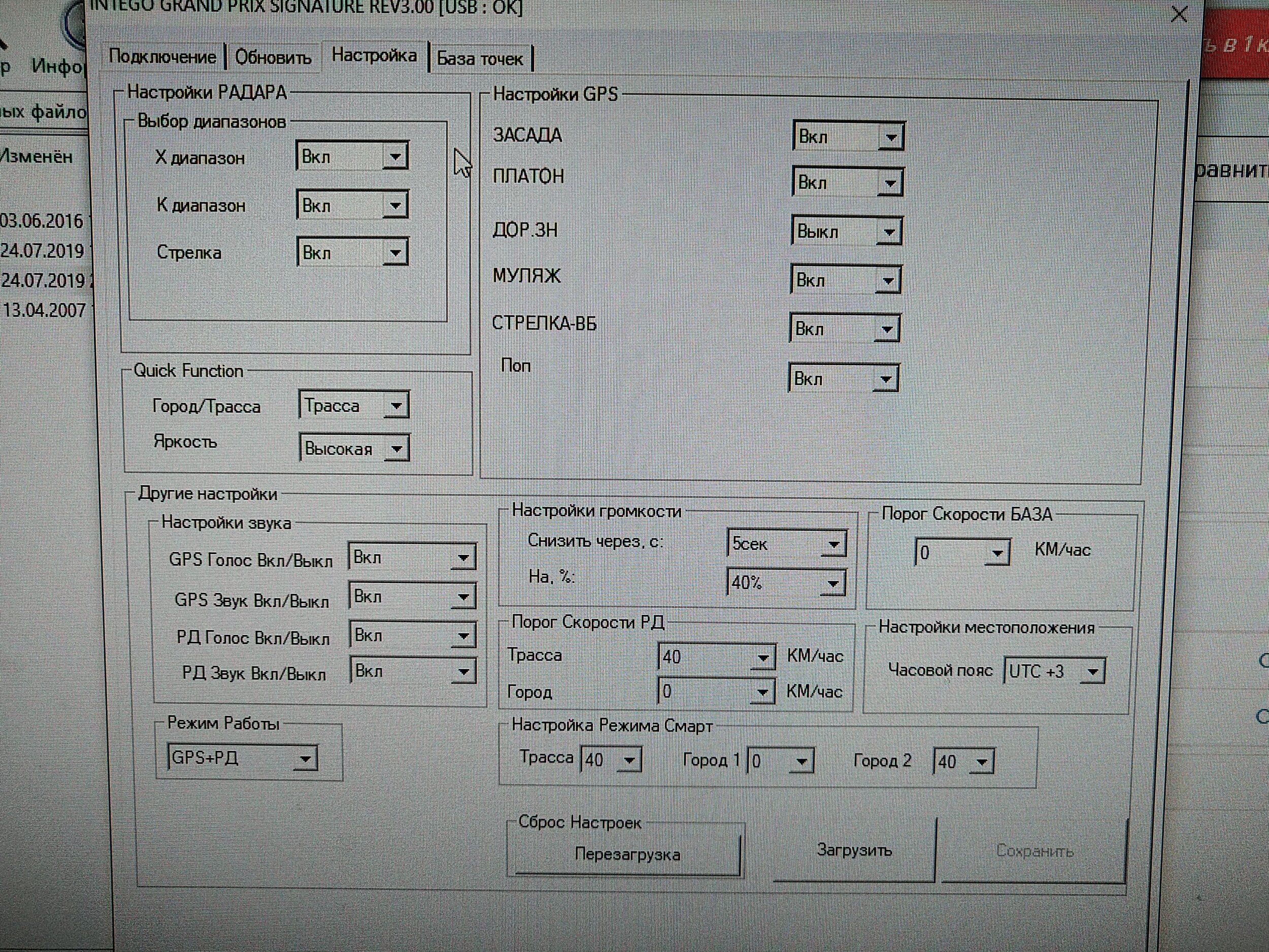

Что сделать чтобы сообщал о треногах за 100-200-300-500метров?
А в настройках какие значения стоят? Радарную часть не отключали? Вообще настройки изменяли недавно?

Не могу сказать....
Какую кнопку посмотреть, то нажать чобы убедиться что включена радарная часть для треног?
Спасибо заранее...

Давно уже кнопками ничего не делал, поэтому не подскажу. Лучше через комп там всё нагляднее.

А как функция должна называться точнее в компе?
Это через ту прогу через которую базы обновляются ведь?

Настройки включены чтобы треноги видел реальные радар?
По GPS - всё сообщает.
На реальные треноги - молчок.
Что нужно сделать, Господа?
Поломка?

Похоже сдохла радарная часть...
