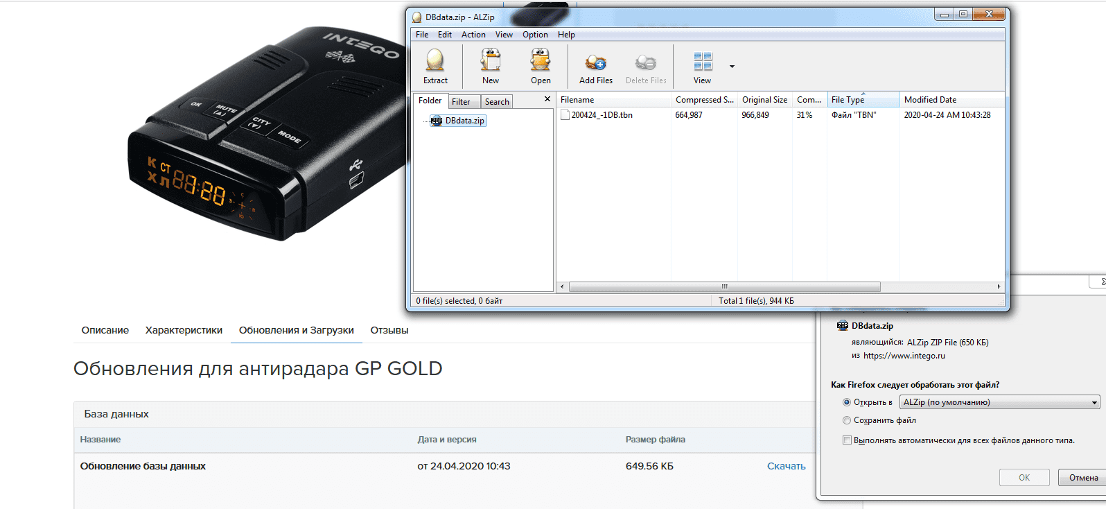

Что за ерунду придумали с обновлениями БД. Типа обновления 2 раза в день, а на самом деле в архиве уже 8-й день находится один и тот же файл от 16.04. Можете пояснить, зачем всё это сделали?
Может быть, стоит скачать свежий, а не надеяться на то, что в однажды загруженном оно меняться будет само по себе? ;)
IAN
12.01.2018
11
RU
InTeGo Gold
Toyota Corolla
Ну вот только не надо умняк строить... название архива менялось, а содержимое оставалось одно и тоже. Сейчас всё нормально скачалось.

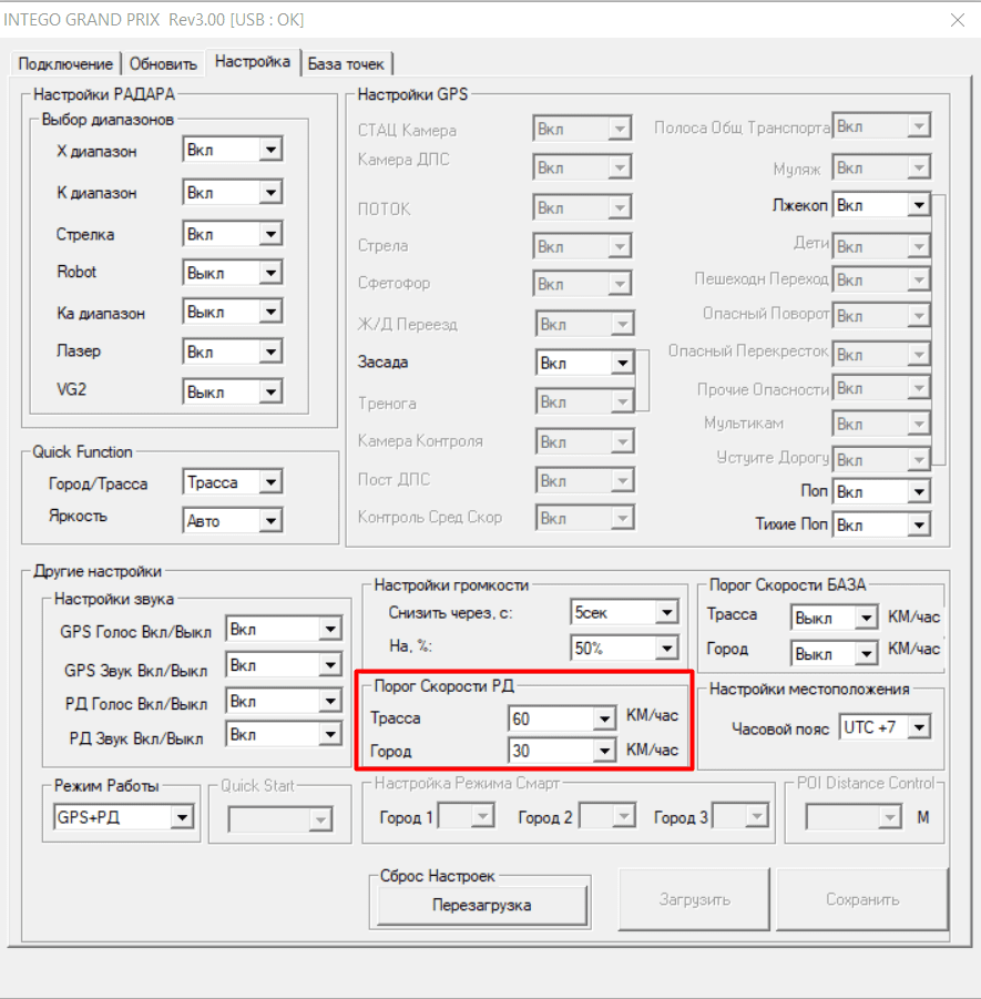

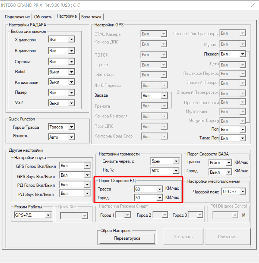

Коллеги, неужто тут никого не бывает? )
Скажите пожалуйста за что отвечают настройки (выделил красным). Какое поведение прибора при их изменении большую/меньшую сторону значения?
tsarenok.a
23.06.2018
16
КИРОВ
ИНТЕГО
ТОЙОТА
Скажите пожалуйста за что отвечают настройки (выделил красным). Какое поведение прибора при их изменении большую/меньшую сторону значения? Посмотреть вложение 64196
Ограничение сработки звукового сигнала в режимах трасса и город. Т.е. если включить режим трасса и поставить 90км/ч то до 90 радарная часть будет молчать, а только моргать светодиод показывая уровень сигнала от радара. При этом звук по базе ГПС не отключается.
